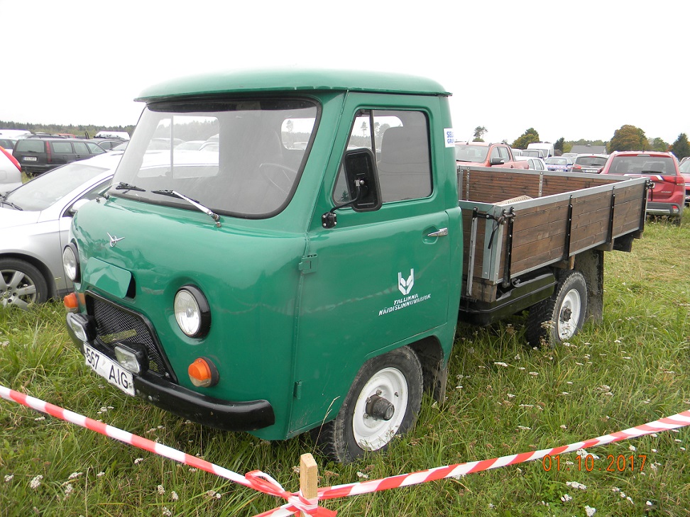

01-10-2017, 19:49 PM
Uaasik ikka päris tihti töös, ära on sõidetud mingi 2000km, käruvedamise sõidukaga olen juba suht unustanud. Vahepeal sai tehtud pikem sõit, küttekuluks maanteel 85kmh lastes sain täpselt 10 sajale.
Eile sai külastatud ülevaatuspunkti ainukeseks veaks sai lugeda natuke nõrgema kundepoolse esimese piduri aga kõik normipiires ja aastaks muretu.
Tänane pilt enne tagadile sõitu.
01-10-2017, 20:58 PM
(01-10-2017, 19:49 PM)lauren Kirjutas: Uaasik ikka päris tihti töös, ära on sõidetud mingi 2000km, käruvedamise sõidukaga olen juba suht unustanud. Vahepeal sai tehtud pikem sõit, küttekuluks maanteel 85kmh lastes sain täpselt 10 sajale.
Jäi Tagadil ette. Kohe pidin pilti tegema
