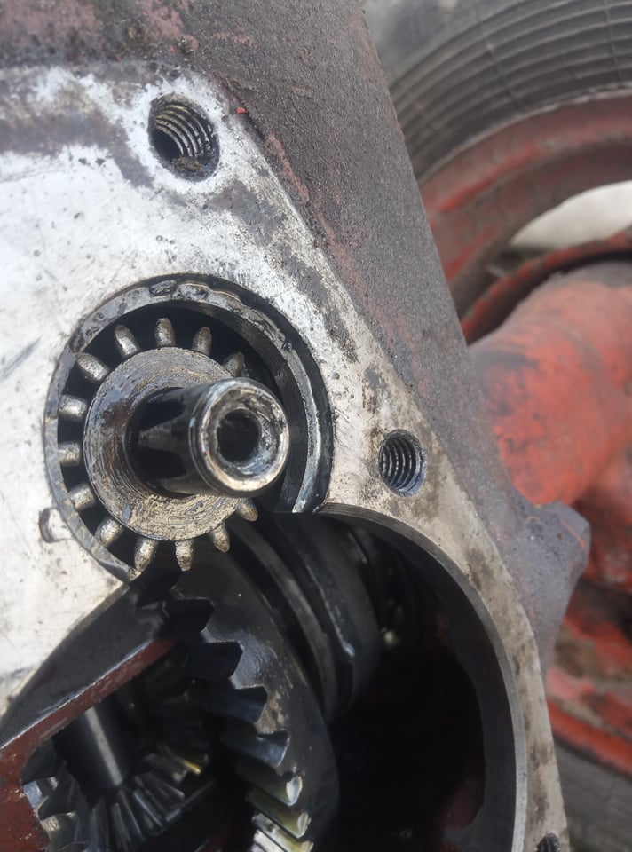

Kiskusin käigukastil kaane maha ja parempoolne varras iigub kilusti ja fikseerib asendid,aga vasakpoolne no mitte ei taha liikuda...Kiskusin ka küljekaane vasakpoolse maha ja sealfiksaatori vedru ja kuul olemas,kuul 6mm ja vedru ise ja pesa 8mm.Ülemist kuuli ega vedru polnud üldse olemas.Käiasin 8mm puuri saba kumeraks nagui kuulilgi ja puurisabaga proovides liigub võll.ja nüüd küsimus kas kuul peab ka olema 8mm?Hetkel tundub,et kuul liiga väike.Karteri põhjas punn kust õli välja lasta seal 4kant saba kunagi olnud ja see tuksi keeratud ja mingi pehmest sulamist punn all,teab keegi mis mõõtu keere seal on?Või hoopis koonuskeere?Tavakeere pole mingi probleem uus punn treida,aga koonuskeeret ilmselt pingis teraga ei tee?

Kataloogist näpuga järge ajades ütlebki 8mm kuulid fiksaatoris.Eile varsonist sain kuulid ja vedru,õhtul siva kokku,aga ikka ei taha vasak liikuda.Täna siis uuesti lahti ja uurima asja ja selgus,et üliandekad mehaanikud kallal käinud,õige kuuli kaotanud ja 2 peenemat kuuli asemele...Üleeile sain ühe kuuli kätte ja täna uurides vaatas teine veel pesas vastu...Õige kuul sisse,kaas peale ja pukkidel tuli kolvile ja nüüd sai juba sõrmega vasakut liigutada.Igaks juhuk võtsin ka parempoolse kaane maha ja kontrollisin üle ja seal oli õige kuul sees.Nüüd saab juba sõita,aga tegemist jagub veel.

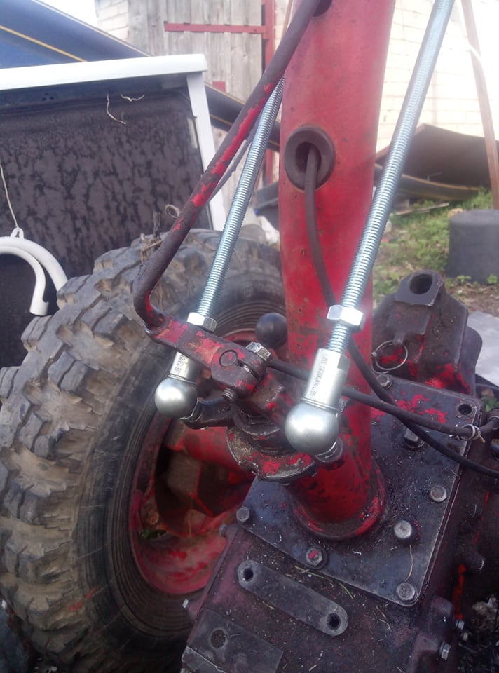

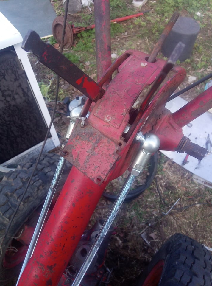

Käigumajandus kasti sees kah korras,eile proovisõit ja sai põllal ka neljanda sisse ja andis järgi joosta...Täna sain 17 rutsi eest memist kuulliigendid 4 tk ja jõudsin juba ka külge insatllida.Käigukasti pool keerasin hooba m10 keermed ja üleval kangi sisse ka keerme ja kontramutter pingutab.Homme kui jõuab siis pukkidele sarvik ja hoovastikku regullima.

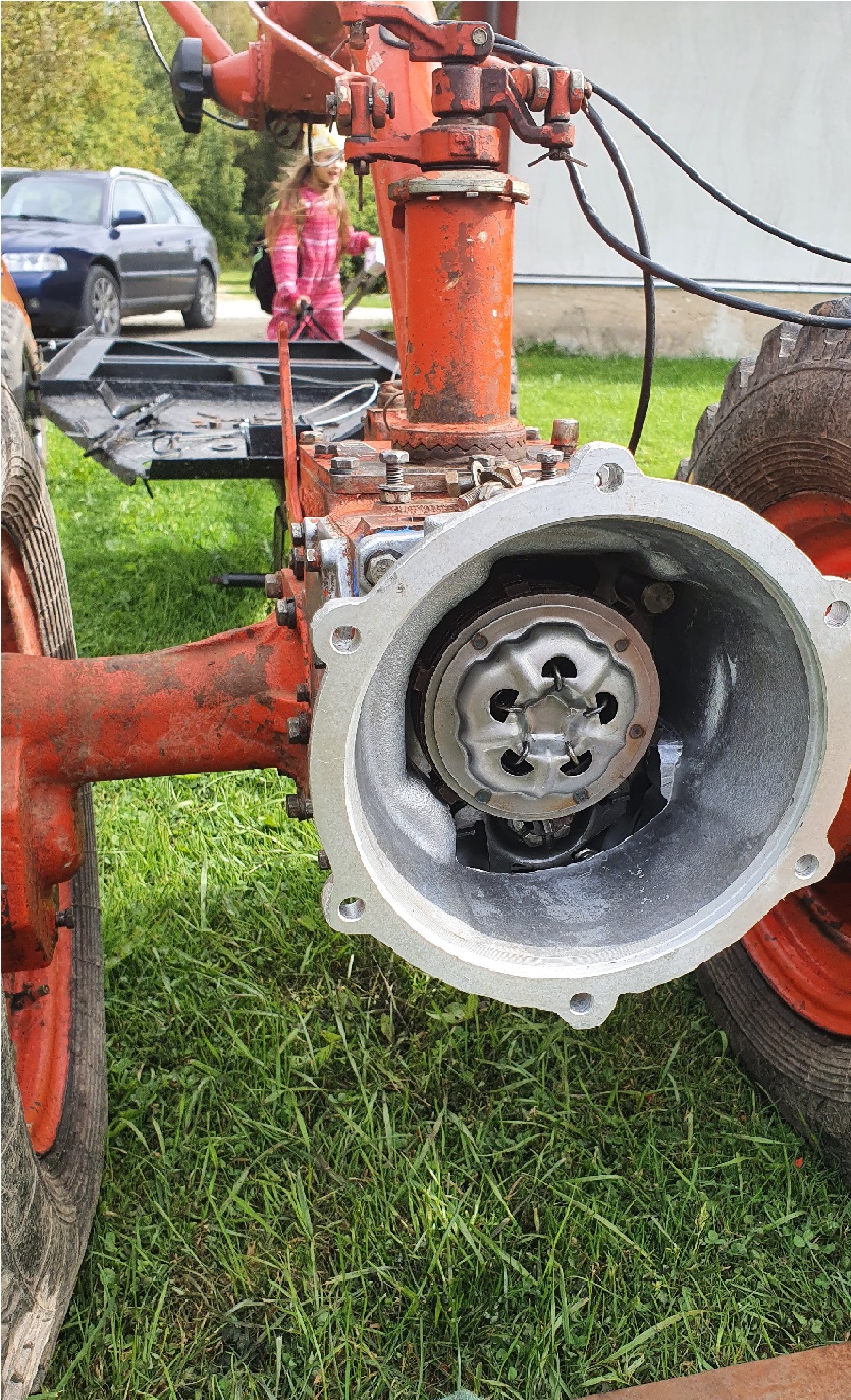

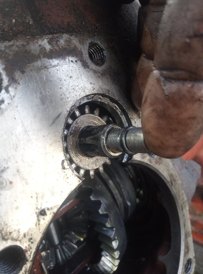

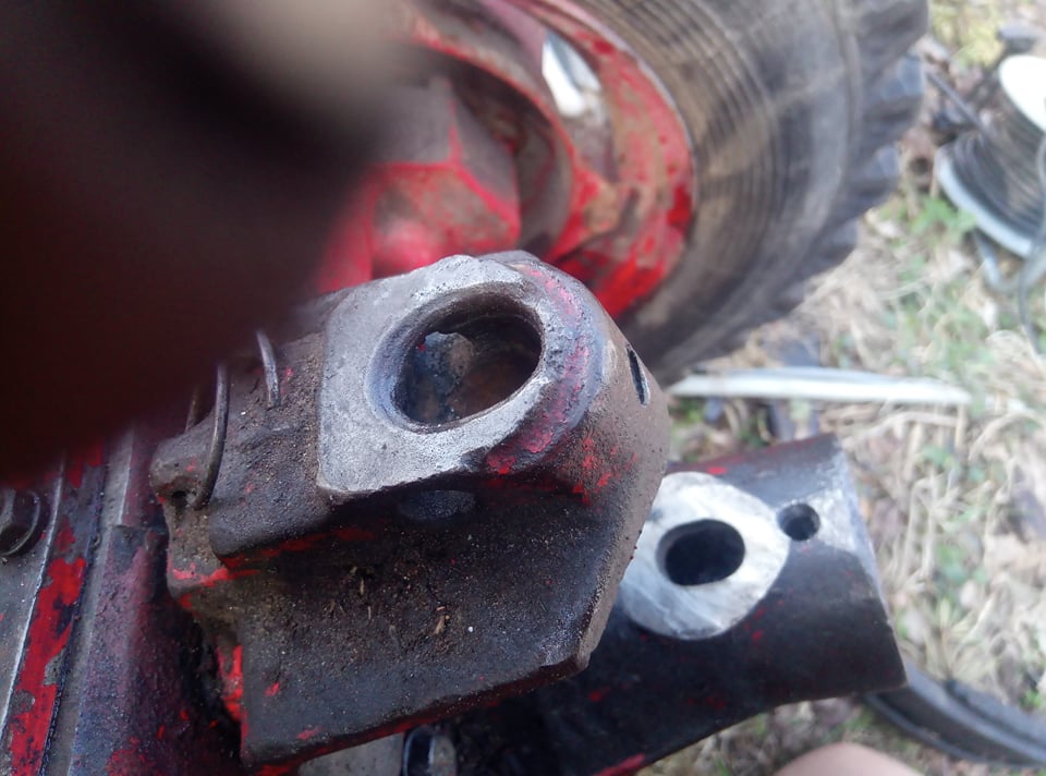

Siduri teema mulle veel päris segane.kataloog näitab survelaagrit https://fermerinform.ru/wp-content/uploa...MTZ-05.pdf  lk 65 kena pilt,aga minu sarvikul pole sellist ja ka puht füüsiliselt ei mahu see sinna sisse ära.Ka siin https://www.youtube.com/watch?v=aFqbnODs3WE  6.50 vana topib auku laagri ja siis suur punn,minul seda pole,otsakaanes 10mm ava kus pulk sees kumm rõngaga ja see käib vasti võlli.Panen ka pildid,kas niii peabki olema või midagi puudu valesti?Oskab keegi kommida?

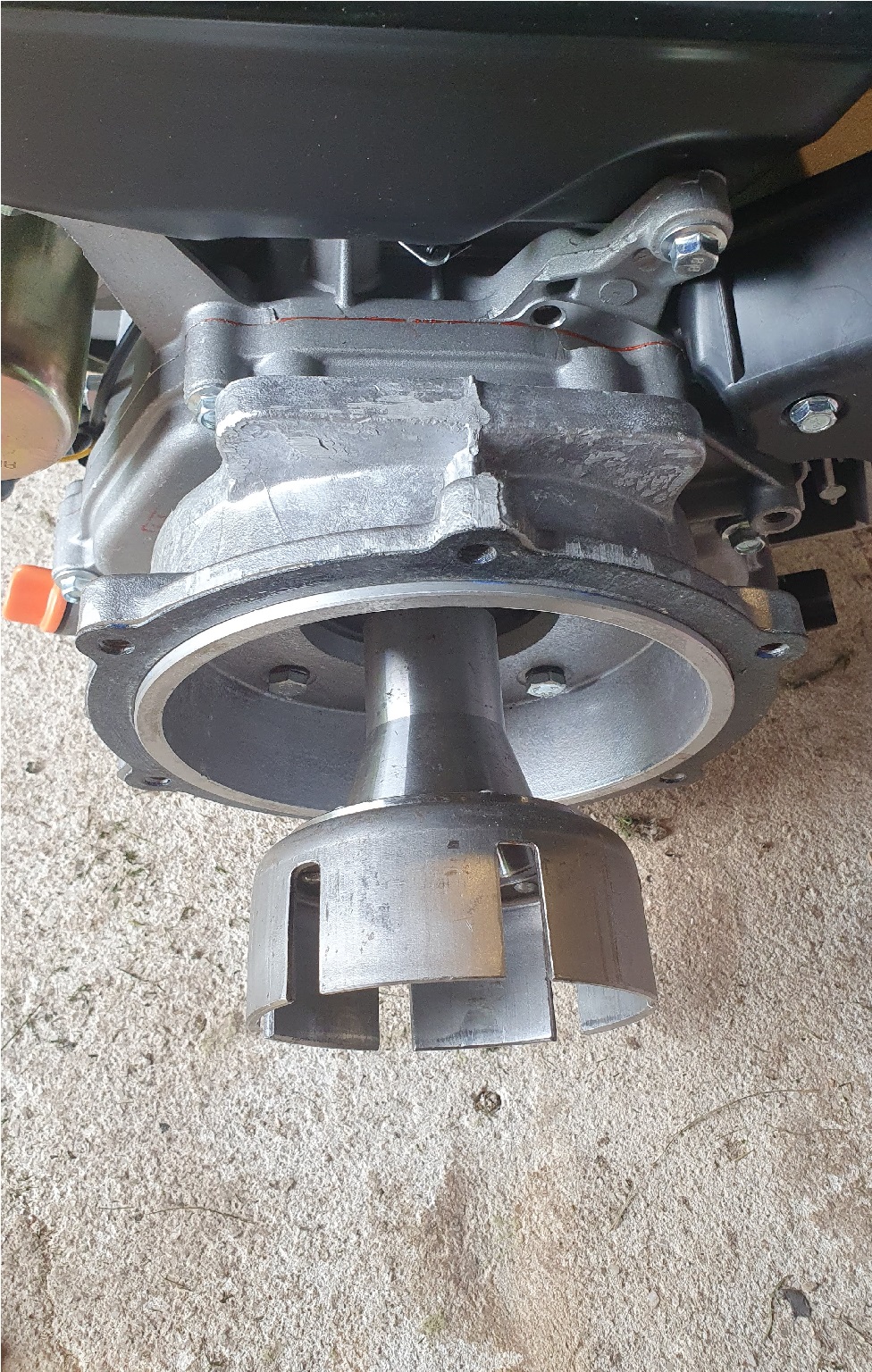

Tere. Vajan abi!

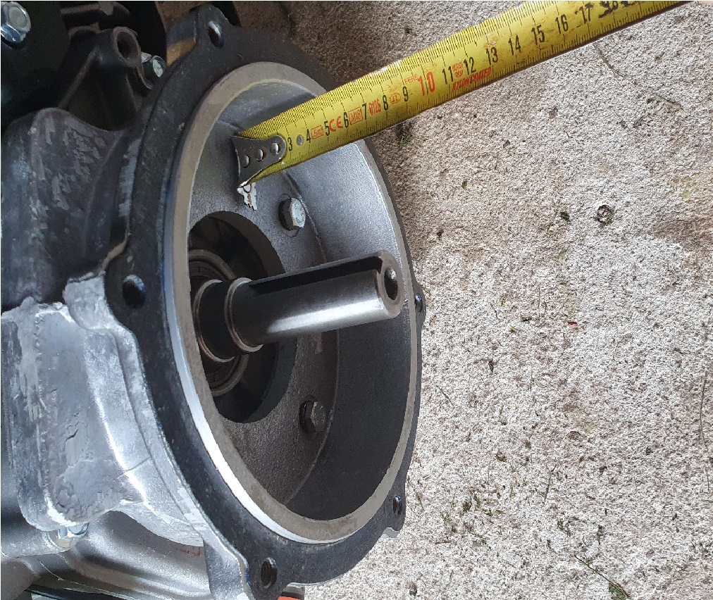

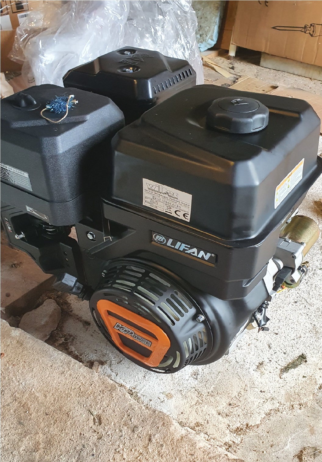

Soetasin MTZ05-le uue mootori ja vahe jubinad. Lugesin, et uue mootori külgepanek pidi olema väga lihtne (3 tundi ja valmis) Big Grin aga olen tellinud vist midagi valesti, sest külge ma seda sinna ei saanud.
Olen tegelikult suht tehnikakauge inimene aga isu seda ise vahetad oli suur, nüüd on vana mootor maas ja uut peale ei saanud.
Esimene mure oli selles, et uue sidurikoja läbimõõt oli 2mm väiksem kui originaalil, ei läinud sidurile mitte kuidagi peale, painutasin seda natuke laiemaks, nüüd tundub ok, aga ei tea, kas nii normaalne teha.(varuosade kvaliteet annab soovida)
Teine, vähe suurem mure(minu isiklik oletus), sidurikoda läheb liiga sügavale(läheb juba vastu sidurit), sidurikorpus ja mootorivahejupp ei lähe omavahel kokku.
Midagi peaks olema teises mõõdus?
Abile lootma jäädes,
Mihkel
Arvan,et koja laiemaks venitamine oli sigadus...Kevadel tegin ise sama tralli,aga vahe selles,et ise treisin selle ülemineku junnid.Korvi eemaldasin orginaal junnilt ja kinnitasin 6mm poltidega omatehtud junnile.Võib edukalt olla ka tehase praak kui kokku ei lähe,aga vaja mõõta ja mõelda kus viga on...
Ise umbes-täpselt samal ajal aasta tagasi mootorivahetust tegin siis oli ka sidurikoda veidi liiga tihe, sai kruustangidega laiemaks veinitatud, nii et kettad vabalt liiguksid teljesuunaliselt, ei ole hullu midagi, ega see nii hirmus täpne ka olema ei pea kui tööpõhimõttesse veidi süveneda.

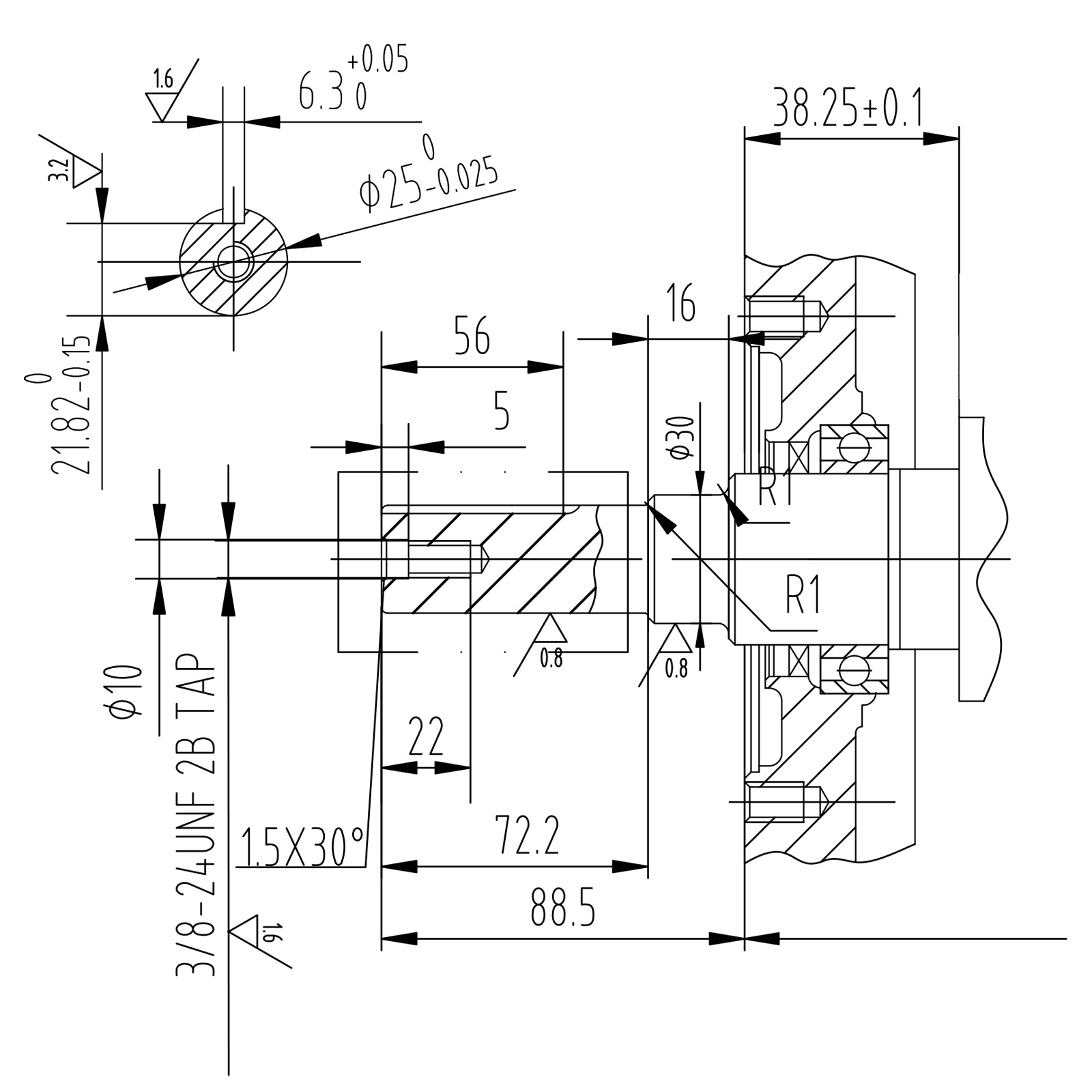

Vahetükk vähemalt pikkuse mõttes sobis, küll olid need neli ava kuhu mootor kinnitub valed, puurisin uued lihtsalt. Mootori võll jäi ka lühikeseks sidurikojale, sinna sai käepärastest vahendidest puks tehtud. Mootoriks GX390 koopia (13 hp) 25mm võlliga.
