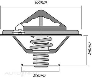

Tere! Käisin selle termostaadi asja läbi. Mootor on D242, proovisin BMW oma, ei sobinud. BMW oma oli liiga lühike ja ei sulgenud ringi. Lõpuks sain poest vana järgi vene auto(volga,uaz jne) termostaadi. Vaata pilte sealt, siia ei oska lisada: http://album.ee/album/610175/50352399
Praegu -15C, metsas kopaga puid vedades soojeneb. Mootorikate puudub, radika võre ka näppimata, 80C hoiab ilusti ees.

Niisama 1:1 ei sobi aga väikse tuuninguga M50 mootori oma näiteks.
Maha peab lõikama pool seda kraed millega ta korpusesse istub ja järgi jäänud serva sirgeks painutama.
See väikse ringi klapi sulgemist ei ole kunagi jälginud kas ja millal suleb sest see voolik on nii peenike et kui ei sulegi vesi käib ikka radikast läbi kui termostaat avaneb.
Termostaadi avanemise kiirust näitab selle pulga jämedus mis ta lahti lükkab ja vene omal on see palju jämedam.
Võibolla on sealmaal ka õpitud toimivaid termostaate tegema, ei tea aga kahtlus on et mitte.
Edit:
Lisame ka mõõdud.
Edit:
Lisame ka mõõdud.
