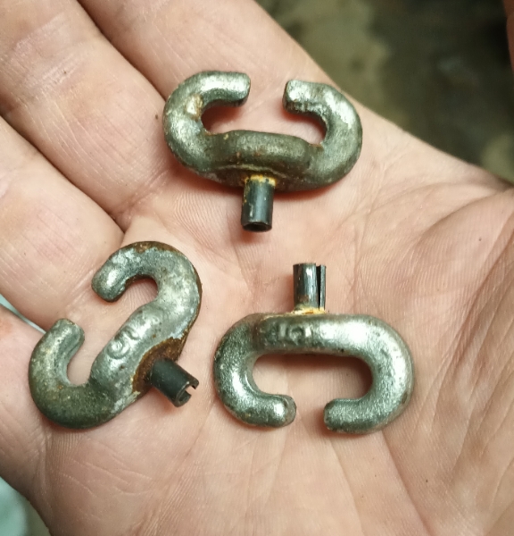

Veoauto lumekettide paigaldamisel jäid üle sellised jublakad, mida esmapilgul ei osanud kuhugi paigutada. Alla läksid ketid kahveltõstukile, vahetut ohtu Eesti teedel ei ole. Mida nendega tehakse? Kas lihtsalt mingite sabade üles sidumiseks?
10-12-2022, 20:08 PM

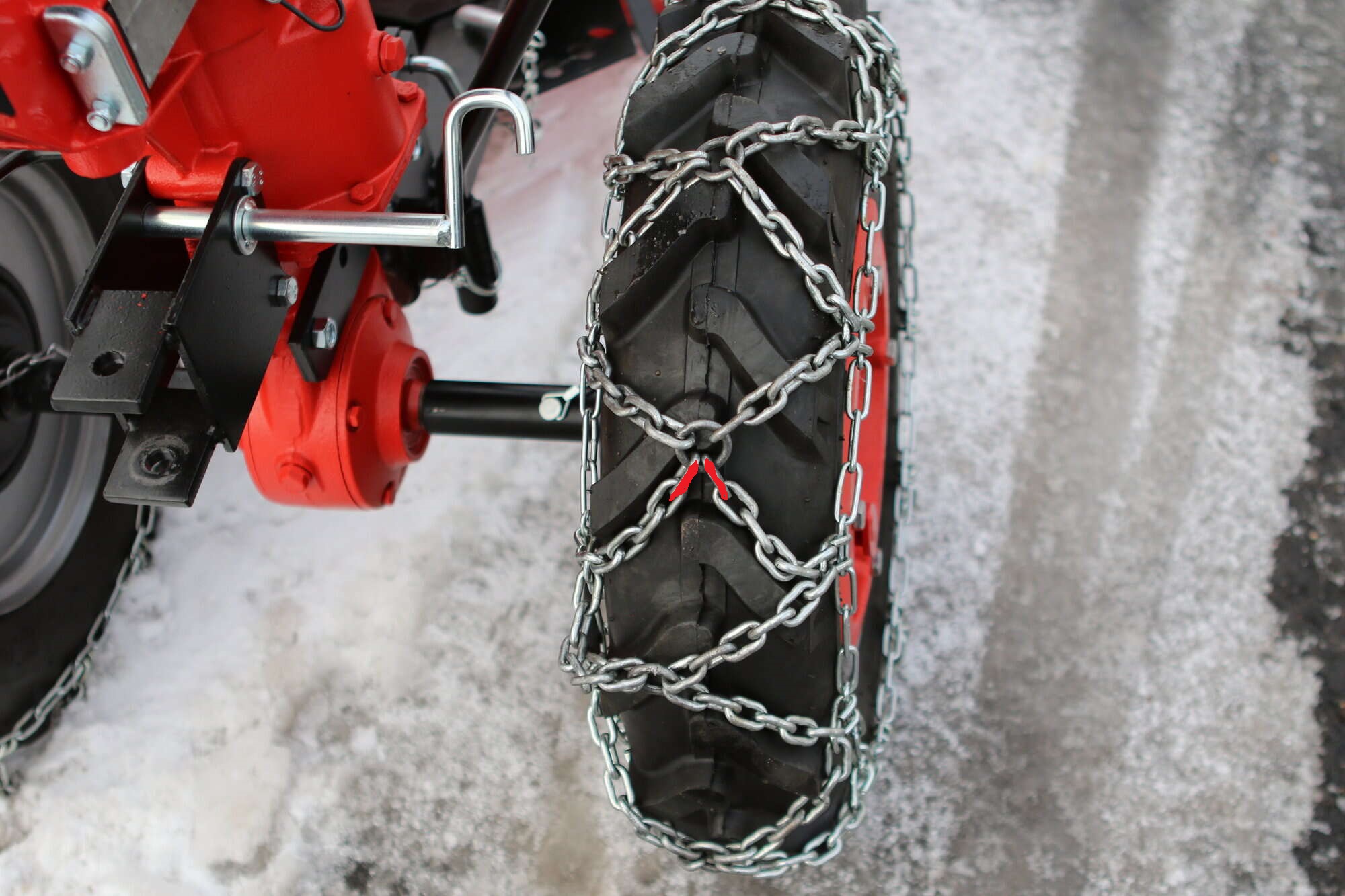

Ei ole sabade sidumiseks. Sabasid võid tavalise ehituspoest ostetud seekliga siduda.
Need konkstükid on kettide ühendamiseks sellel alal, mis on teega vahetult kontaktis.
Mäkerdasin punaseks kohad, kuhu nad päris-päriselt-originaalis mõeldud on. Aga eks paljugi sõltub sellest, et missuguse koostemustriga ketid sul üldse kasutada on ja võimalik, et need konksud ongi justkui ülearune luksus, mis komplektiga lihtsalt igaks juhuks kaasas olid.
Tglt on kuradima head asjad, kui on selline kett kasutada nagu sel pildilgi, sest neid kasutades on ketti imelihtne ühendada ja hiljem ka sedasama koostu hõlbus lahutada.

Sellisel pildil kujutatud pisikesel traktoril lumelükkamisel ketti pigem ei paneks. Elu on näidanud (ühe talve põhjal), et koos täispaagi ja operaatoriga ca 900kg kaaluv traktor ninasse kinnitatud saha puhul veidi kipub väänama traka raami esiserva. Sahk 1,6m lai, traka 4WD, rehv industrial. Ehk siis pigem las kraabib tühja kui lõhub.
