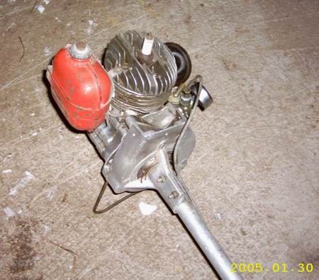

. Kas see mootor võis olla sarnane Д10C-ga (kuigi ma ei kujuta ka seda aparaati ette)?
