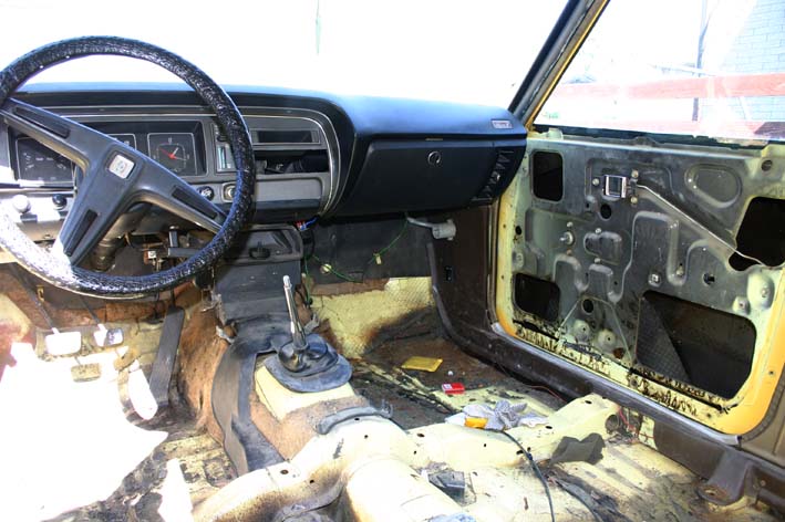

Seetõttu sai välja visatud ka enamus salongist, sest ka seal võisid meid oodata ebameeldivad üllatused. Õnneks oli auto põhi aga kõva ning kõik piirdus vaid pindmise roostega.

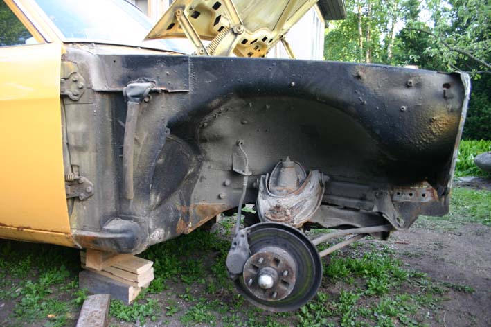

Nii selgus, et suuremaid keevitustöid vajasid vaid kapoti ja pagasiluugi alune, esipõll ning esiporitiibade alumised nurgad. Mis viimastesse puutub, siis olid neile saatuslikuks saanud autole paigaldatud logarid. Nimelt jooksis esiklaasi ees olevatesse tuulutusavadesse kogunenud vesi mööda vastavaid avasid ja nende otsa paigutatud voolikuid (originaalid) just esitiibade uksepoolsetesse nurkadesse ning tänu logaritele sinna jäigi.

Niisiis alustasime restaureerimistöid. Naabrimees Sulev asus auto kere kallale, minu ülesandeks jäi esialgu kõikvõimalike releede, jagajate ja muude mootoriruumis asuvate jubinate puhastamine ja värvimine. Siinkohal sai võetud eesmärgiks kõigi kasvõi veel enam-vähem loetavate kirjade ja firmamärkide säilitamine.

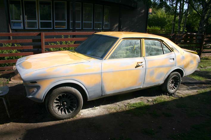

28. juuniks jõudsime asjaga nii kaugele, et alustasime esimesi kruntimise ja värvimise töid. Otsustasime, et kõigi n-ö sisemiste pindade osas püüame hakkama saada koduõuel ning värvimistöökotta suundume vaid kere väliseks värvimiseks. Arvo Haugilt õnnestus laenata korralik kompressor koos survepaagi ja Itaalia päritolu värvipüstoliga, mille eest talle siinkohal veelkord suured tänud!
Omamoodi probleemiks kujunes värvitooni valimine. Hetkel oli auto oranžikas-kollane, meenutades veidi omaaegseid linnaliini Ikarusse. See värv ei meeldinud mitte. Pealegi polnud tal ka originaaliga mingit pistmist. Et auto oli ilmselt juba varemalt mingeid remonte üle elanud, tuli päevavalgele ka mürkrohelist ja luitunud kollakas-rohelist, millest viimane auto algseks värviks osutus. Paraku ei äratanud ka too originaalvärv meis erilist vaimustust ning seetõttu asusime Internetist uurima pilte, millist kollast värvi tol ajal veel Toyotate juures kasutati. Lõpuks leidsime ühe 1975. aastast pärineva helekollase tooni, millest ka justkui veidi rohelist läbi kumas. Selle juurde otsustasimegi jääda, sest mingit tänapäevast erk- või neoonkollast me kasutada ei tahtnud. Seega pidi kogu auto värvilahendus saama toonides kollane-must-hõbe, millele salongis lisandus kuldpruun. Päev, mil esimesed proovivärvimised mootoriruumis tehtud sai, oli 11. juuli.

Mis puudutab foorumlase „13piisab” küsimust uksepolstrite ja kõlariaukude kohta, siis pärast mõningast arupidamist otsustasime me läbi ajada nonde vanade originaalpolstritega ning kõlariaukudesse lihtsalt uued kõlarid paigaldada. Ka Soomes lisatud jalapuhastusmatid tuli oma kohtadele jätta, sest nendegi all oli nahk kohati rebenenud. Miks me just sellise otsuse langetasime, püüan täpsemalt seletada siis, kui salongitööde juurde jõuan.

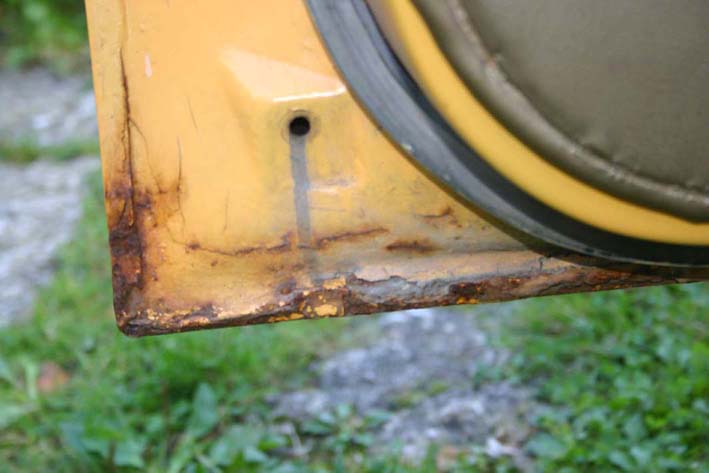

Et jutt juba lähemalt värvimistöödele läks, siis veel ühest ebameeldivast üllatusest. Nagu eespool mainitud, oli auto ilmselt mingi avarii üle elanud ja endale mõned uued plekid külge saanud. Nii ei leidnud me originaalvärvi ei parempoolse esiukse kui ka esitiiva juurest. Tolle avarii käigus oli ilmselt ka kapott kannatada saanud ning siin olid tolleaegsed ”restauraatorid” taas oma insenerimõttel lennata lasknud. Nimelt oli kapoti kannatada saanud parempoolset nurka tasandatud mingi EPO-taolise asjaga ning sellele kohe kattevärv peale lastud. Õnneks avastasime me nende kuriteo kapotiäärt roostetäppidest puhastades, sest vastasel korral oleks uus kattevärv võinud suurema tuule korral koos vana värviga lihtsalt kapotilt minema lennata. Ime, et too värv seal üldse niikaua püsinud oli. Tuli see ju pahtlilabidaga urgitsedes üpris suurte latakatena nagu munakoor maha.

Nüüd tuli asuda selle viimase lihvi andmisele ning selleks kulus meil veel ca nädal. Ning ega me siiski veel kõigega päris rahule jäänud. Paraku tuli leida mingi kompromiss, sest lõpmatuseni ei saanud autole ka pahtlit peale määrida. Liiga paks pahtlikiht võis hakata koos värviga lihtsalt maha kooruma või pragunema, nagu on juhtunud minu 1974. aasta Toyotaga. Ka ilmad hakkasid järjest rohkem vihmale kiskuma ning seetõttu sai 25. augustil otsustatud, et selleks korraks aitab.

Nagu lähemal uurimisel selgus, jättis meie eeltöö nii mõneski kohas paremat soovida ning seda kõige enam vast esitiibade osas. Muidugi oli siin oma süü ka tollel „meisterkeevitajal”. Uue läikiva ja korralikult katva välisvärvi kõrval tundusid ka mõned meie endi värvitud kohad (näiteks ukseääred) liiga vähe värvi olevat saanud, sest seal kippus vana tumedam värv veidi läbi kumama. Nüüd kulus too värvi ülejääk marjaks ära. Loomulikult pidime me värviparanduste tegemisel üliettevaatlikud olema, et tilkagi värvi kere välispinnale ei satuks ning sellega saime me ka enam-vähem hakkama.
