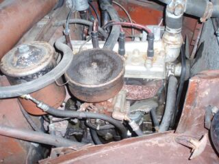

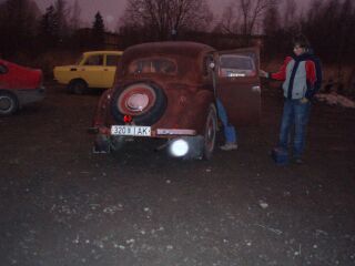

Tegu küll pole minu autoga, kuid siisgi mainimist väärt. Plaanis on mul taastada auto kere (esialgu). Autol on peal originaal mootor, esisild. Tagasild ja käigukast kuuluvad arvatavasti pobile. Proovin saada üles ka pildid. Tere on tulnud igasugu info auto kohta (ajalugu, tehnilised andmed, pildid jne)!!!

kuna postitus täitsa õnnestus (vist) siis veel mõned pildid:

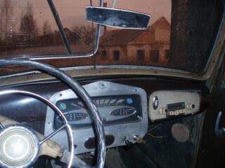

Eespool sai mainitud, et esisild on originaal. Tuleb tunnistada, et arvasin valesti. Auto alla vaatates avanes hoopis teine pilt. Aa üks asi veel. Salongist tehtud fotol on näha, et seal on originaalist asi väga kaugel. Kurb lugu, kuid tõesti on salongis vene tehnika.
