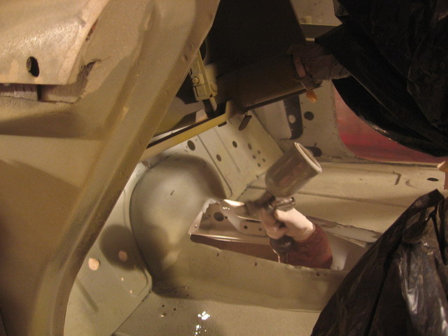

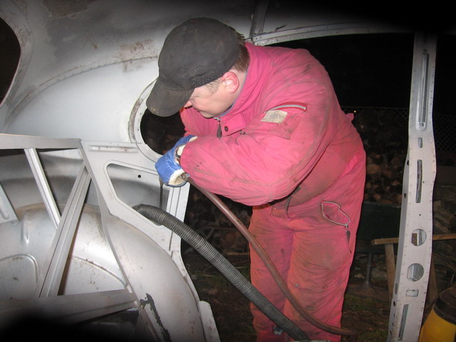

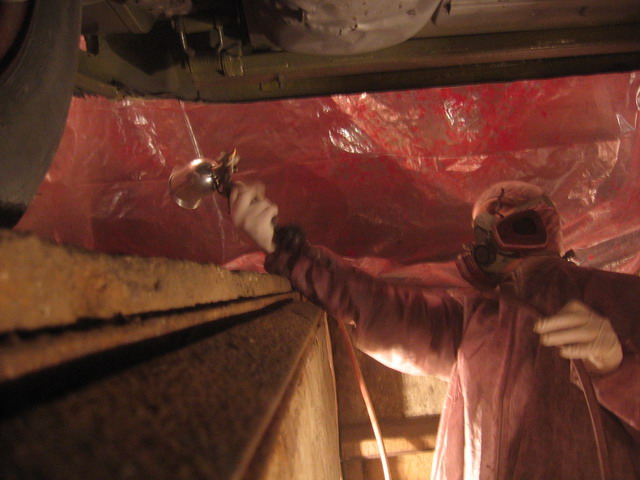

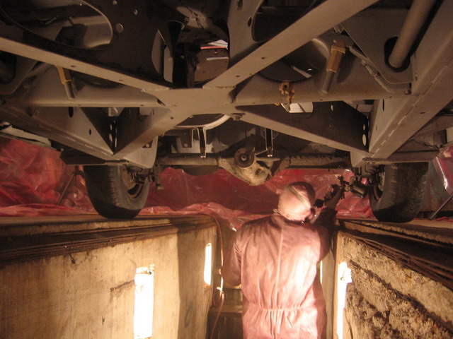

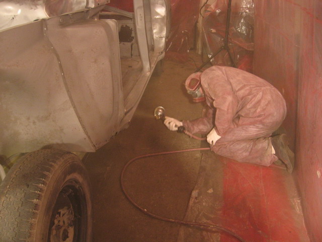

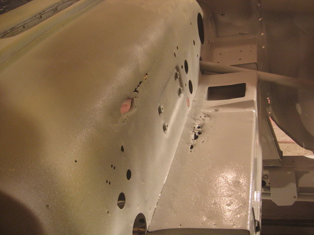

Eile siis, tõepoolest, sai kere kruntvärvi alla.
Aga kumb moodus kere esialgsel rooste vastu kaitsmisel, arvestades, et kere vajab ka keevitustöid, oleks vähem töömahukas, mugavam ja tõhusam: kas  fosfaatimine või kruntvärviga värvimine?

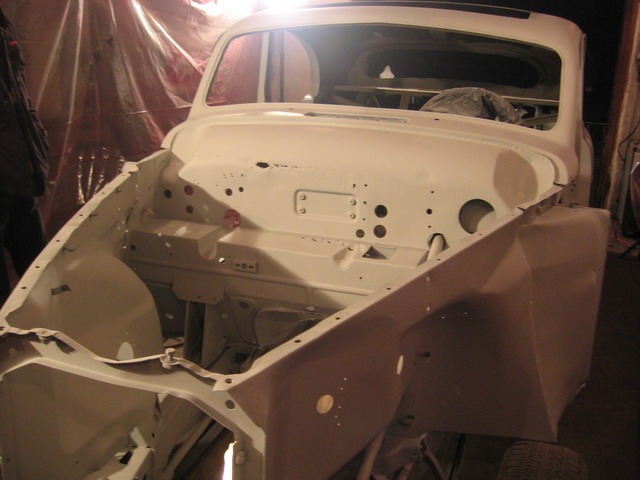

Viimased pildid sõidukist on aga kruntvärvi all..
