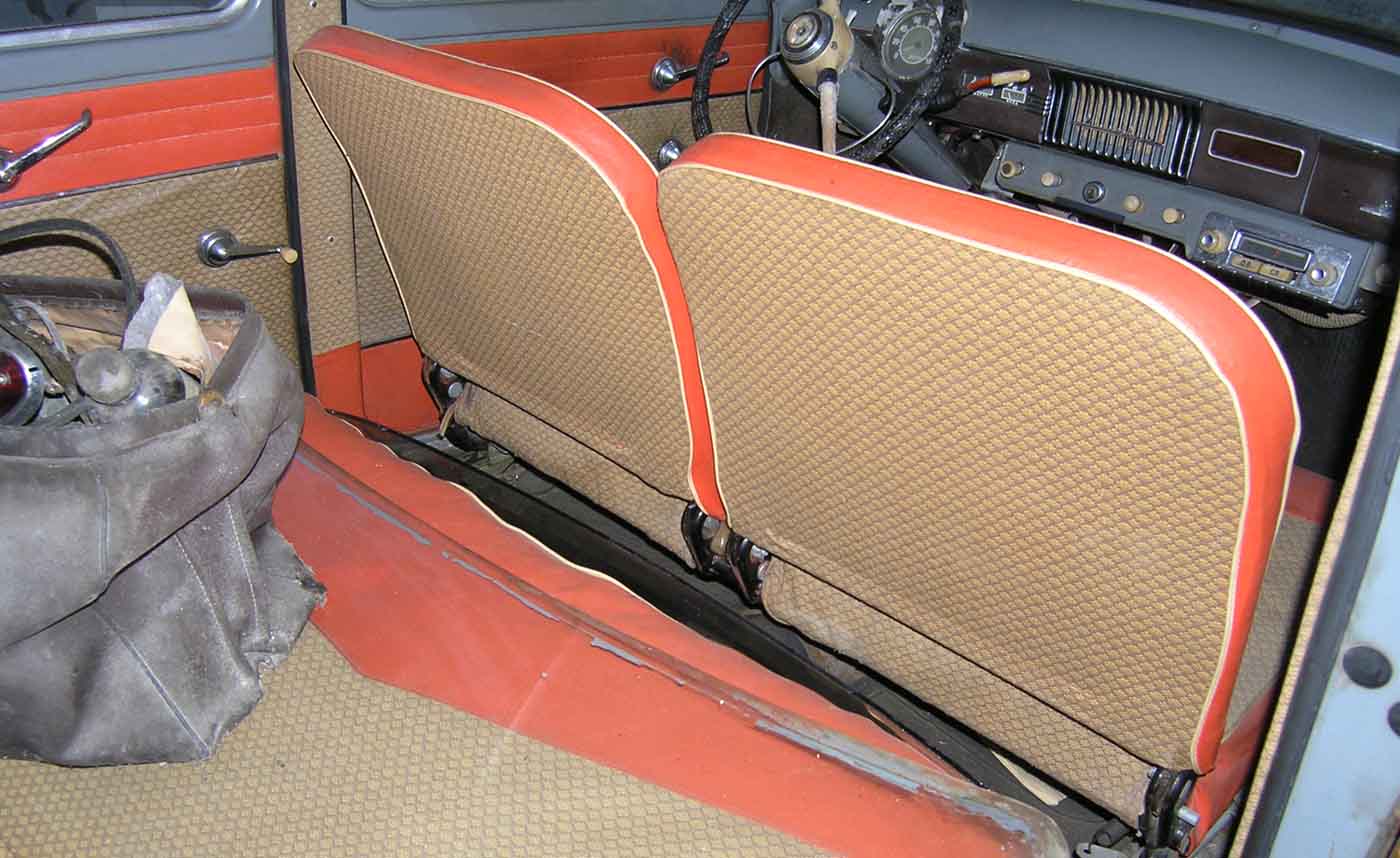

Ma võin muidugi eksida Rolleyes, kuid mulle tundub et see auto oli varem punane - mootoriga pildil punane värv paistab kohe otse vaadates ja kapoti luku konksul vist ka . Kuid ülevarvimine, kui see tõesti oli, tehtud väga korralikult - kõik kerel olevad kummi tihendid ja voolikud ,mutrid jne. ikka värvimata jäänud . Olen näinud palju neid ( 407 -id), ja kõikidel olid kere ja polsterduse värvitoonid ikka sarnased . Aga siin on imelik- punakas sisu ja hall auto . Äkki vaatad kerenumbrit- võib juhtuda nii et sinu Moskvich koos minu autoga on ühest tehase partiist . Aga mul on koralli värvi Moskvich , 1962 a.
polsterdus jääb muidugi sama - see on väga heas korras, uste polstririidelt pole kilegi maha võetud (ups, võibolla on hoopis ise pandud see kile, et hoida autot ilusana?)
originaalvärvi uskumast ma siiski kohe veel ei loobuks, sest ülevärvimistöö on sellisel juhul väga põhjalik - ka roolisammas, armatuur jm on hallid. ma kahjuks ei ole temaga veel päris ühe katuse alla kolinud, visiitabielu, ja ei saa seetõttu täna õhtul täpsemaid uuringuid teha

Kunagi oli selline oranz-punakas kruntvärv olemas, arvestades Moskvitshi tehase nooruslikku lööktöö kollektiivi, ei pruukinud kõikidesse kohtadesse halli kattevärvi pihustuda.
Polster on kõige kahtlasem element. Kunagi sai ka leitud tehase poolt paigaldatud kiledega Volga. Peale kilede eemaldamist oli muidugi tore vaadata täiesti määrdumata riiet. Paraku on tänaseks päevaks polster täiesti pudenemas, sest õhk ei pääsenud riide ja kile vahel liikuma. Dermatiin on muutunud kivikõvaks ja istuda ei julge, sest iga hetk tundub pragunevat. Seega kui on plaanis jätta asi muuseumi eksponaadiks, siis las jäädagi kiled peale, niikuinii pikka pidu ei ole.
