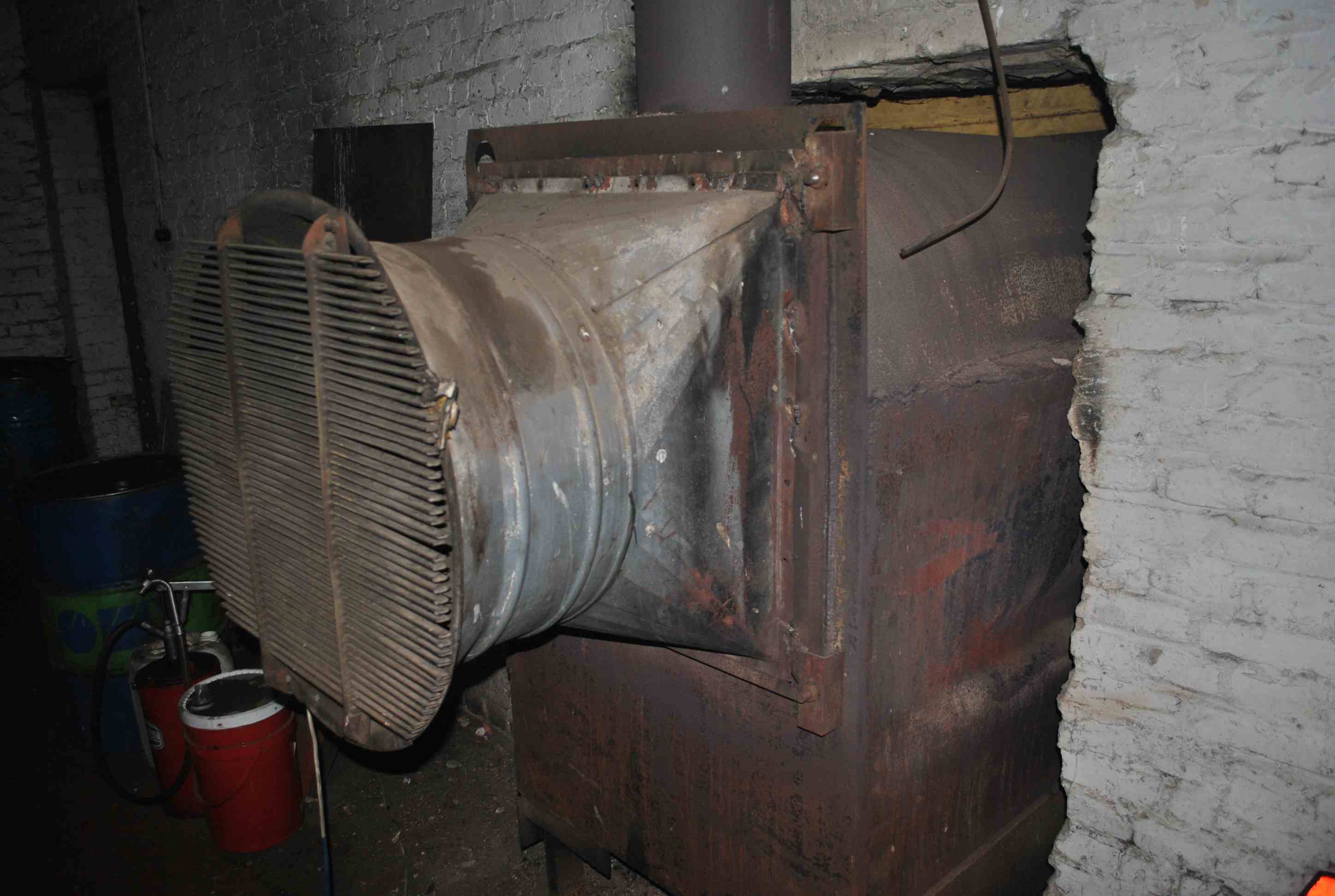

Garaasi kütan hetkel kõigega mis põleb, peamiselt masuut sest seda leidub mul pea 12t. Kuna igapäev ei küta, ainult siis kui miskit nokitsen, siis kulub talve jooksul seda paarsada liitrit... jätkub veel kauaks Wink Big Grin
Esimese larhviga viskab vähe tummisemat aga kui ahi kuum kaob seegi ära. 1l masuudi kütteväärtus on sama mis ca 10kg briketil... aga masuudist ei jää järele peale kerge tahma miskit.
Üks robustsemaid ahjusid mis kütab ka kõige viletsama sara kuumaks...
