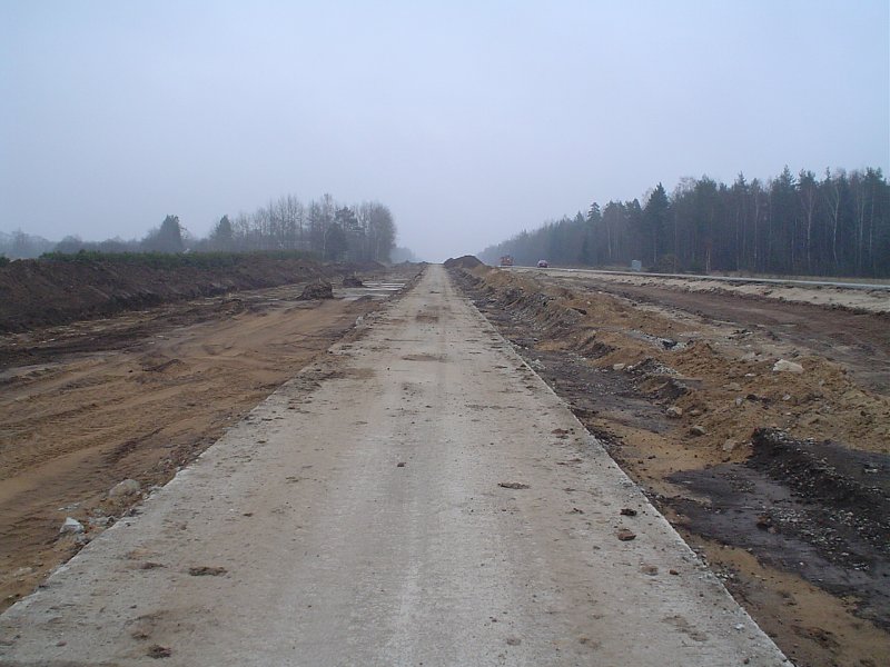

Mingi osa sellest võeti üles 2005.a. maikuus:
Eberhardile kommentaari kohta ütleks, et mingisugune armatuur seal sees siiski oli, aga ma olen selle pildi ära kustutanud, millel see näha oli.
