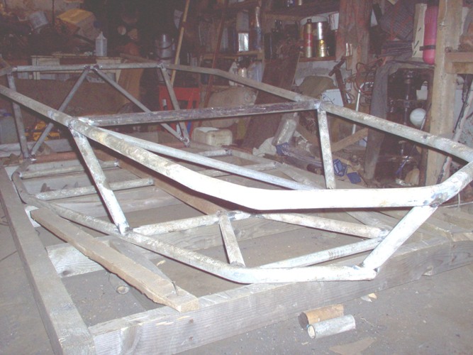

Panen üles ühe lõpusirgel oleva projekti. Eile sai sel teemal TTK-s ka lõputöö ära kaitstud. Tegu on siis bagiga, mootoriks 86 a. golf GTi 16v mootor, ülejäänud audi agregaadid.

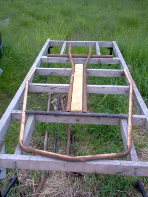

3 aastat (2005 jaanipäev) tagasi oli ta selline:
Mõni aeg hiljem (2005 sügis):
Vahepeal oli pooleaastane paus ajapuuduse tõttu, siis leidsin aga aega ja tegin edasi.
2006 aasta kevadel oli ta selline:
2006 aasta suve lõpuks oli selline:
Siis jäi projekt aga pikaks ajaks seisma, sest tuli vahele üks teine bagiehitus. 2007 aasta sügisel võtsin aga bagi jälle käsile ja kindla plaaniga selle aasta suveks valmis saada. Vahepealsed arengud:
Praeguse seisuga on jäänud veel teha pedaalid, pidurid, roolivardad, paak, esivedrustus ja muu selline väiksemat sorti nokitsemine.
Hetkel siis selline:

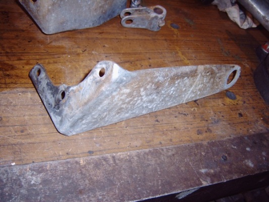

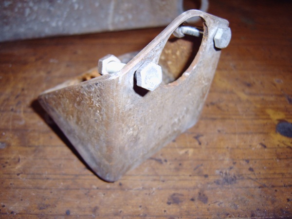

Sellel nädalavahetusel tegin esivedrustuse üle. Jäi palju etem. Mõned pildid ka:
Kuidas tagasild ja ülekanne on lahendatud. Ise hakkan ka Feliciast bagi tegema Smile
