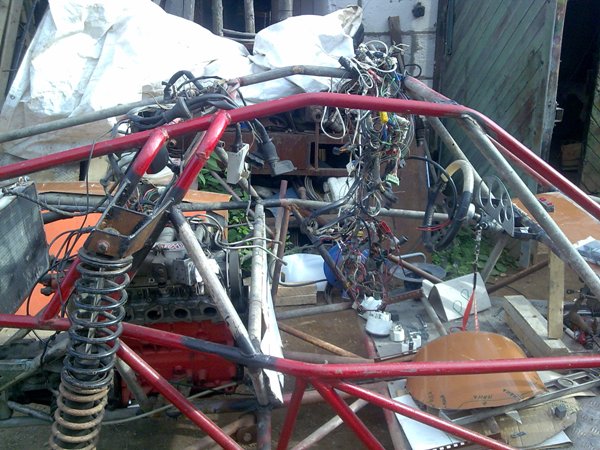

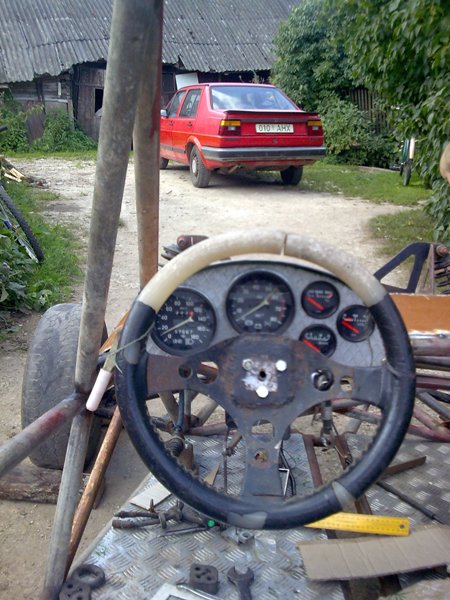

Sai nüüd puhkus otsa ja pean jälle bagi mõneks ajaks üksi jätma. Aga kahe nädala jooksul sain enamuse plaanitust ka tehtud. Aku sai oma koha, raam mõned tugevdused, käiguvahetussüsteem, sidur ja gaas toimivad. Roolile tegin piiraja, kellade aluse, piduritulede lüliti kronstein jne, jne... Kaugemalt vaadates ei märkagi, et midagi oleks tehtud. Ongi praegu see nokitsemise aeg, kus päevad kuluvad, aga midagi suurt nagu ei arene. Laupäeval tõmbasin ta pulkadeks, et saaks värviettevalmistusi teha ja raami lõpuni keevitada. Plaan oli ka raam valmis saada, aga keevitusaparaat otsustas katki minna. Praegu see siis seisab. Sain tegeleda väiksemate asjadega. Komplekteerisin siduri kokku ja panin õige kasti mootori otsa. Juhtmestikku arutasin ka vähe. Värvist veel niipalju, et valisin polüuretaanvärvid (on vist õige nimetus). Värvikombinatsiooniks tuleb matt must ja punane. Veel ei ole kindel, kas raam tuleb punane või must.
Puudu on veel korralik sportrool, mis sobiks Audi 80-le, turvavööd (4-punkti vms.) ja Golf GTI 16v 102kW KR tähisega mootorile vabakäigurelee (pidi asuma kuskil keskkonsooli lähistel). Kui kellelgi on selliseid asju mõistlikku hinnaga pakkuda, siis olen huvitatud Wink

Tükk aega jälle mööda läinud, aga arenenud pole eriti palju. Seda tänu keevitusaparaadi ülesütlemisele. Nüüd aga aparaat korras ja saab jälle edasi teha. Kiskusin raami laiali, et lõpuni keevitada. Panen siis mõned pildid:
