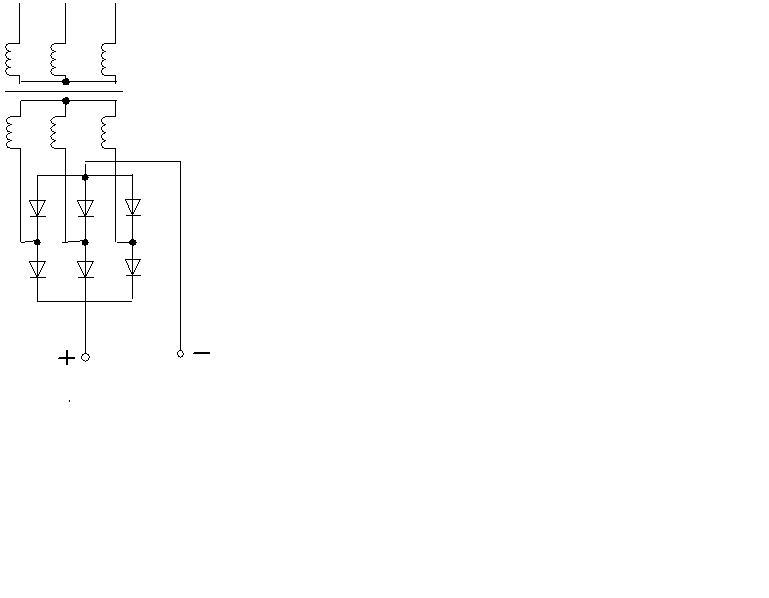

Kahjuks olen arvutialal nõrk, ei saanud arugi kui skeemi üles laadisin. Tahtsin skeemile lisada veel paispooli, mis ühendatakse peale dioodsilda +klemmi ja keevituskäpa vahele..
See skeem on traatkeevituse sekundaarpoole mähiste ja dioodsilla põhimõtteline ühendusskeem.
Huvitav...selle järgi on need dioodid ju 3 tk ühtepidi 3 tk teistpidi st ühe pea ja teise pe..e kokku? aga mul olid kõik ühtepidised st kõik kuus läksid radikatesse ja siis väljuvad juhtmed paarikaupa kokku ja mähise pealt tuleva juhtmega kokku või nii. Ja siis veel see paispool (kui see on see mähisemoodi asi) on mul miinuse vahel hoopis. Ma ei ole selles voolu valdkonnas eriti kodus aga proovisin umbkaudse skeemi teha kuidas mul hetkel on ja minu arust on ta ka tehasest tulnud juba nii sest dioodid olid nii kinnitatud kuigi enne oli ka keegi seda remontida püüdnud Sad kuid enne ta töötas ju koguaegSmile
Kui ma nüüd ise vaatan siis tulevad mul + ja - ju samad asjad? ja praegu töötab siis poolikult? ja mis koht see on millest mul see C tuleb kuskilt mähise keskelt? Krt keegi on ikka jube ära häkkinud selle asja siis ju? Kindel et see antud skeem on lollikindel st kui selliseks ümber teen siis paukku ei tee?Big Grin selline siis peaks olema jah?
Nüüd siis joonis minu omast ka korrektseks muudetud Smile
To pets4524.
Ma arvan, et su keevituse vana dioodsild oli tehtud erisuunalise juhtivusega dioodidest, s.t. 3 dioodi juhtisid ühtepidi ja 3 vastupidi. Vaata vanad dioodid üle, seal on peal väikesed dioodi märgid, need näitavadki juhtivuse suunda. Või äkki on sul hoopis paispoolis katkestus sees?
Ise küsin ise vastan jahBig Grin Vaatasin uuesti üle ja kakkusin kõik laiali ning leidsin ühe vana katkise dioodi ning üks oli jah teisesuunaline seega praegu ma saan plussi õigetest dioodidest aga miinuse jaoks oleks vaja 3 teistpidist dioodi sellise mehaanilise liitmise korral nagu mul on või pean need kolm praegust füüsiliselt teistpidi keerama ja uuesti ühendama lihtsaltSmile praegune "miinus" tuleb siis nii et suurte mähiste teised otsad on kõik kolm omavahel kokku ühendatud ja seda otsa ma kasutangi seda nn söepulga otsa maandusena (üks targem ütles et kui mähised kuumaks ei lähe jne siis ei tohiks hullu olla?). paispooli pole üldse vahel seega ja sinna dioodsilla miinusesse tuleb täpselt sama asi järelikult nagu plussigi mul dioodsillast. Selle kompoti saaks ju toimima nii, et kolmel vean juhtmed teistpidi külge st et siis mähiseots ühele klemmikülge ja teisele lisajuhtmega siis vindi külge ja ühtede vindist saan plussi nagu praegu ja siis teise klemmist saan miinuse? Kolmel ühendan vindid kokku saan plussi ja siis teisel kolmel ühendan klemmid kokku saan miinuse? Uusi dioode pean otsima hakkama kah muidugi aga senikaua saan ju niimoodi ka hakkama? Igatahes suur tänu praktikule skeemi eest nüüd on vähemalt põhimõte selge.
To pets4524.
Tundub, et sa hakkad asjale pihta saama. Dioodi keerme poole saad juhtme ühendada vask- või alumiiniumlati abil, millel ühes otsas suur auk,mis jääb dioodi alla ja teises otsas auk ühendusjuhtme kinnitamiseks.Võib-olla leiad isegi spetsiaal- klemme selle jaoks. Kindlast ühenda ka paispool, muidu hakkab keevitamisel kõvasti sädemeid loopima ja keevisõmblus ei tule hea. Paispooli ülesandeks on alaldatud keevitusvoolu silumine. Paipooli ühendamisel + või - ahelasse ei ole vist suurt vahet, olen näinud mõlemaid variante. Edu sulle.
Kas paispooli järel peaks olema ka mingi mahtuvuslik lüli? Kui keevituskaare kustumisel paispool voolutugevust säilitada püüab, võib
väljundis tekkida küllaltki kõrge pinge.
Võib siis öelda et TEHTUDBig Grin Siristasin eile pool päeva mõnuga ja siis... sai traat otsa Big Grin seega asi toimib ilusti ja keevitus on ikka oluliselt teine teema kohe nagu arvata oligi nii, et tänud aitajateleSmile
