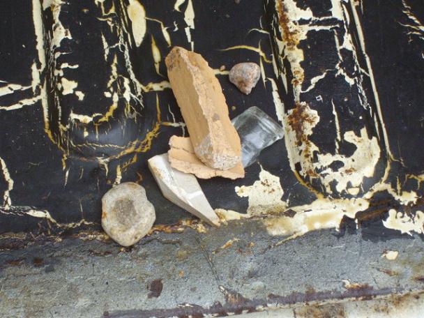

Katte eemaldamise käigus tuli välja, et tagumised karbid on täis tolmu, veetud kauba jäänuseid ja niiskust.

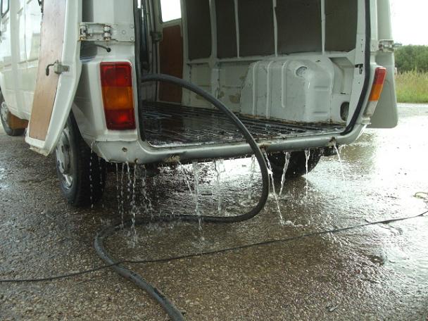

Läksin estakaadile autot pesema. Pesin kogu põhja ja kongi survepesuriga puhtaks. Pärast lasin läbi kõik karbid. Et ikka kogu prahti kätte saada, lasin veel jämeda voolikuga (trassi surve) igast august sisse. Nii tüki aega erinevatest asenditest. Senikaua, kuni enam sodi ei tulnud. Kogu protsess võttis aega 3-4 tundi
Peale karpide kuivamist puhusin veel suruõhuga läbi. Nii sain kätte veel viimased purud, mis veevoolus kusagile nuka taha jäid. Tagakarpi jäid sisse ainult puhtakspestud kivid. Mõned väiksemad sain läbi karbiaukude kätte. Kaks suuremat (ei mahu karbiaugust välja) on veel jäänud, mis ülevalt sisse varisenud. Mingi aja pärast, peale lõpplikku kuivamist, saab karpidele roostetõrje ära teha.

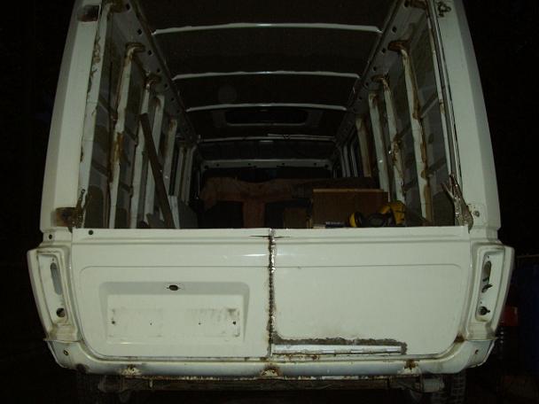

Kongi tagaukse piitade juures tegin mõned keevitused (praod) ja lasin kongi põranda ML seguga üle.

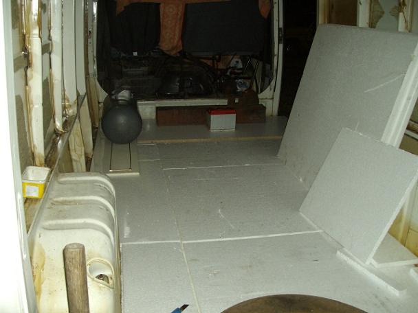

Kongi otsustasin soojustada penoplasti ja vahuga. Nii jäävad seinad ja lagi tugevam (liimin peno vahuga kinni) ja ühtlasi ka soojad. Põrandal tuleb kõigepealt täita tugevdusribide vahed. Selleks lõikasin penost väiksed liistud. Vaht vahele ja peale 25mm penoplaat. Kõige peale kattevineer. 25mm sellepärast, et mul pole kõrguses ruumiga eriti priisata. Pea hakkab muidu vastu lage käima. Seinte soojustus tuleb tugevdusribidega ühe paksune.
Kunagi kuulsin, et peno plaate lõigatakse tehases välja suurest vahutükist. Kasutama pidid nad selleks tulist traati. Põranda liistude lõikamiseks oligi mul sellist rakist vaja. Lõhkusin ära ühe vana pesumasina küttekeha ja sättisin traadi 10mm kõrgusele rihtplatest. Akulaadija taha ja voilaa, liistusi tuli nagu Vändrast saelaudi. Kuuma traati läheb mul pärast vaja ka kongi seinte silumiseks. Nüüd on katsetused selle protsessi jaoks tehtud.
motamees Kirjutas:Kunagi kuulsin, et peno plaate lõigatakse tehases välja suurest vahutükist. Kasutama pidid nad selleks tulist traati. Põranda liistude lõikamiseks oligi mul sellist rakist vaja. Lõhkusin ära ühe vana pesumasina küttekeha ja sättisin traadi 10mm kõrgusele rihtplatest. Akulaadija taha ja voilaa, liistusi tuli nagu Vändrast saelaudi.

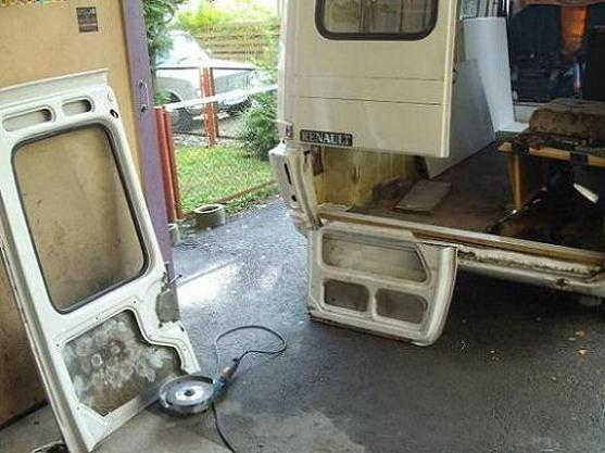

Täna tegin masinale ülevaatuse ära. Oli veel paar kuud küll aega (kolm kuud varem võib minna), aga nüüd saan suuremalt lõhkuma hakata. Ilma tagaluukideta või pooliku masinaga ei saa ju ülevaatusele minna. Kui aga kusagile vaja sõita, siis on legaalne liikumise võimalus ikkagi olemas. Eelmise projektikaga läksin Tallinna ekspertiisi ilma ülevaatuseta. Väga suur patt see küll ei olnud, sest ekspertiisi võib ju ka ülevaatuseks nimetada. Wink

Põrandale sai peno peale liimitud. Poole põranda peal 2,5cm ja poole peale 3,5cm.
Nüüd enam tagasiteed pole. Ongi rahulikum. Wink

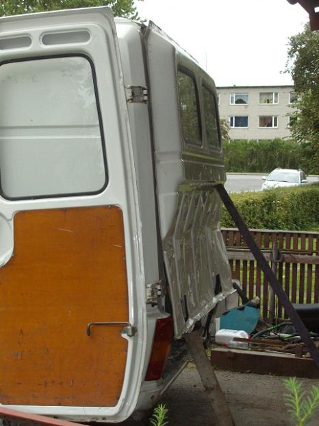

Tagasein tuleb kinnine. Ülemine osa tuleb duuralumiinium plaat. Sinna sisse saab lõigata siis tagaakna ava.
Alumise osaga veel veidi kõhklusi. Tegin alumise proovitüki. Võib kasutada ka sama materjali, mis ülemiselgi.

Just tagauste lõikumisega tuli ette selline situatsioon. Tervete uste vaatlemisel oli ainuke võimalus tagaseina al plaat panna just tehtud lõikejoont mööda. Välispleki eraldamisel raamidest selgus aga, et lõikejoon oleks võinud minna ikkagi 8cm kõrgemalt. Oleks hoidnud kokku umbes päeva tööd.
