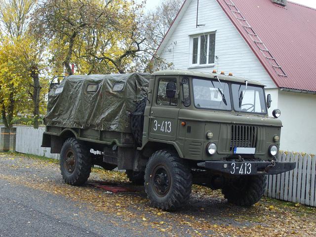

Sai siis ostetud käitseväe oksjonilt omale löbusöiduks üks 66. Eelnevalt käisin platsil vaatasin üle, millist soovin ning siis teadsin millele järgi lähen. Kohapeal sain nati putitatud, et oleks liikumiskölbuline (tuled, süüteküünlad, jne.). Praktselt peale bensiini ülespumpamist läks aparaat kenasti käima ning vöis teele asuda, esmalt ARK-i registreerima ning siis saarele kodo.
Arrogance diminishes wisdom !
Lähim ARK tundus Maardus, sinna ka söitsime ilma numbrita. Söiduk kena pehme, kuid üle 60 km/h ei tahtnud mitte liikuda. ARK-s järjekorras oodates uurisime kummides röhku, köik olid ca 0,5 bar. Kasutades söiduki kummide omapumpamissüsteemi lasime kummidesse 2,2 bar sisse. Kui ARK ekspert söiduk vaatas, polnud ta nöus seda arvele vötma. Väitis, et ümberringi on vaja teha allasöidutökked maast 55 cm. Mainides talle, et mis maastikusöiduk see siis on selliste raudadega, ei jätnud ta oma jonni ning andis paberid tagasi. Tegin ühe köna Tallinna ARK tehnoosakonda kust öeldi, et mingit ümberehitust ei ole vaja, kui tehas pole neid teinud, pole neid ka vaja. Söitsime siis Tallinna ringtee kaudu "kummituse autoga" Saue ARK-sse, kus arvele vöeti ilma probleemideta. Unustasin aint küsida ameerika numbrit, kuna see tavaline sinna hästi ei läe. Eks hiljem vahetan ringi. Söit aga täis kummidega oli hoopis teine. Söiduk läks 75 nii kui nalja ning kui juurde pigistasin, ei olnud 85 ka probleem. Aint pehmus oli kadunud, sest kummid ju täis nüüd. Raamatust lugesin, et kövakattel on ette nähtud kummiröhku 2,8 bar. Mulle aitas 2,2-st küll. Nii vöis söit arvelevöetud autoga kodopoole jätkuda.

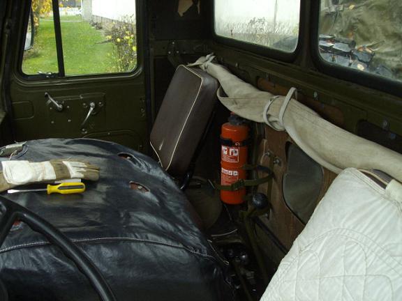

Kodus tegin söidukile siis TehnoHoolde nr 2. S.t. vahetasin köik ölid ning määrisin köik määrdenipplid. Kongi kate oli kasti visatud. Tömbasin ka selle peale. See söiduk ei ole olnud kaitseväes meeste vedamiseks, miskit suurt on värskelt kastist ära kruvitud, poldid ja seibid köik kasti laiali jäetud, värsked äravötmisjäljed näha. Present on kuskil hunnikus nurgas kaua seisnud, köik niidid mädad, present ise terve klaasidega. Ömblused vaja üle lasta.

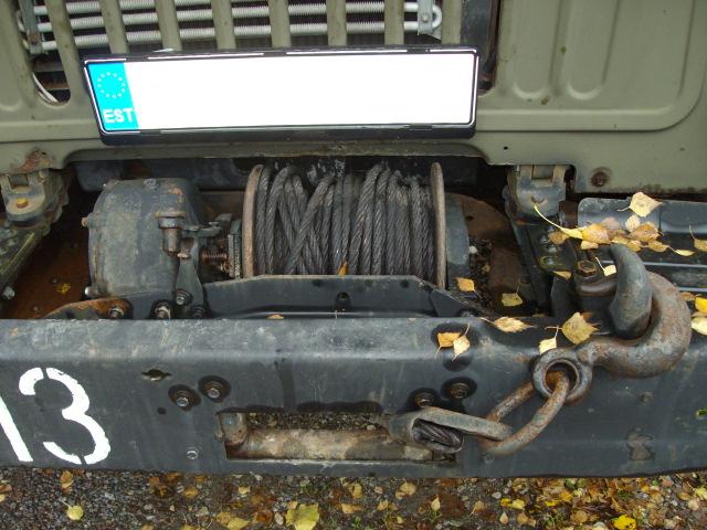

Vahetasin ärapleekinud oranzid klaasid, korrigeerisin armatuuri pirnid, jne. Uuesti käima pannes avastasin aga, et radikas jookseb sirinal. Meel muutus kurvaks, ilmnes veel, et vint ka ei tööta: kardaan käib küll ringi, aga vints ei keri. Trossi vaadates oli näha, et see oli viimati kohe kindlasti liiga pingule lastud. Alustasin remonti radikast. Vötsin selle maha ning otsisin lekkekoha. Äärmisel plekil oli üks punktkeevitus lahti tulnud. Eemaldasin äärmise pleki hoopiski ning jootsin augud kinni. Äärmise tugevduspleki ülesannet jäi täitma radika raudraam. Radikas peale tagasi--korras.
Vahetasin köik süüteküünlad NGK omadega. Ühel silindril oli keere maha keeratud, sinna panin pika vindiga küünla, mis lahendas probleemi. Vintsil vea leidsin ka, kardaani ühenduskohast vintsi völliga oli splint järele andnud, asendasin selle uuega ning asi toimis kenasti.

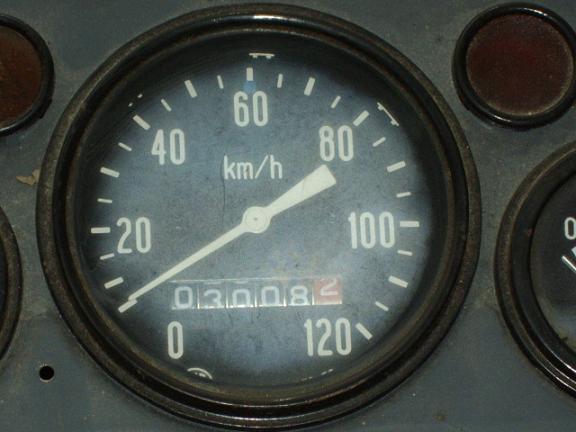

Söiduk läbinud nüüdseks ca 3000 km, sellest 8,3 % minu tagumiku all. Spidomeetri tross oli veel tehasest plommitud, avasin selle, kui armatuuris pirne vahetasin. Kabiinis on nari juhi jaoks ka alles.

Puudu on komplektsusest küünlajuhtmete kaaned silindriplokkide päält, need olid algul küll olemas kuid oksjoni ajaga on keegi need omale omastanud platsi pääl.

Kas oskate õelda kuidas Gazz 66 vints tööle käib ja kus kohas on seda juhtiv kang/nupp?

tomstahl Kirjutas:Kas oskate õelda kuidas Gazz 66 vints ...
Kabiinist kõige parempoolne kang lülitab sisse jõuvõtuvõlli. Ettepoole lükates kerib trossi maha, tahapoole lükates kerib peale. Lisaks peab eest vintsi juurest sisse/välja lülitama nukkmuhvi.

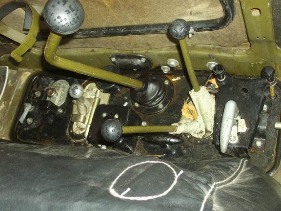

Lisan ühe pildi - mida miski hoob teeb? Milline on vintsi juhtpult? Ette tänades.
#14
tomstahl Kirjutas:Lisan ühe pildi - mida miski hoob teeb? Milline on vintsi juhtpult? Ette tänades.
Mul on nr.1 täpselt samasugune kraan Nysa põrandal. Saab kruttida, kummast paagist kütet võtab Smile
#15
1 bensukraan
2 vintsikang
seda võin isegi ilma 66 tundmata öelda
#16
1 ja 2 on TIIT õigesti ära õelnud. Nr 3 on käsipiduri hoob.
Nagu pildilt näha, on vintsi kang igaks juhuks lukustiga. See juhuks, kui eest on vintsi külgnuut sees ja keegi tõmbab juhuslikult jõuvõtuvõlli käima.
#17
Suured tänud vastuste eest.
