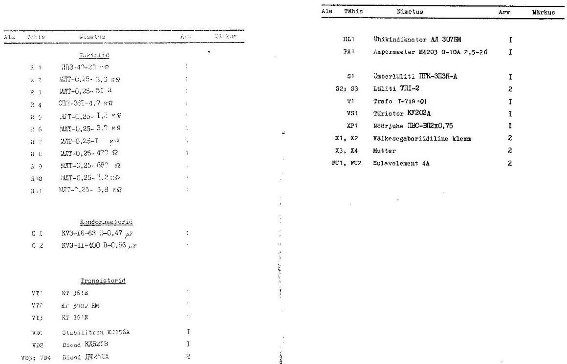

Selline skeem on olemas küll.     Kui sellest miskit abi on. On olemas ka töökorras ja mitte töökorras Start. Loovutada neist kumbagit ei tahaks- ühelt võiks saada varuosi teisele.

vant Kirjutas:Selline skeem on olemas küll. Kui sellest miskit abi on. On olemas ka töökorras ja mitte töökorras Start. Loovutada neist kumbagit ei tahaks- ühelt võiks saada varuosi teisele.
Selle skeemiga koos peaks olema ka spetsifikatsioon, seal võivad trafo andmedki kirjas olla.
Ehk saad selle ka üles riputada?
Üks asi veel: neid "Starte" liigub mitu erinevat versiooni. See siin peaks miski uuema skeem olema.Vanemal käis voolu/pinge reguleerimine trafo primaarmähiste harundite ümberlülimisega.

Jah, spets. on olemas küll. Trafo mark ka kirjas. Äkki saab guugeldades kuskilt trafo parameetridki kätte. Ma ei teagi, kust need skeemid mu arvutisse on saanud. Võimalik, et siit samast lehelt. Loodan, et pildistaja ei pahanda, et ma tema tehtud pilte kasutan. Smile Akulaadija, mille skeemi ja spetsi. ma siia panin on Start 2
Lubatud spetsifikatsioon:
