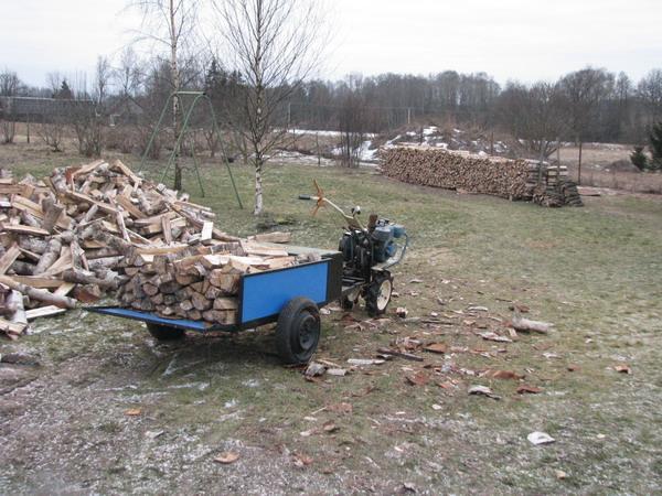

Aga sai siis nädalavahetusel enda MB-1 + iseehitatud haagisega (ehitaja pole siiski mina) puid veetud.Smile
