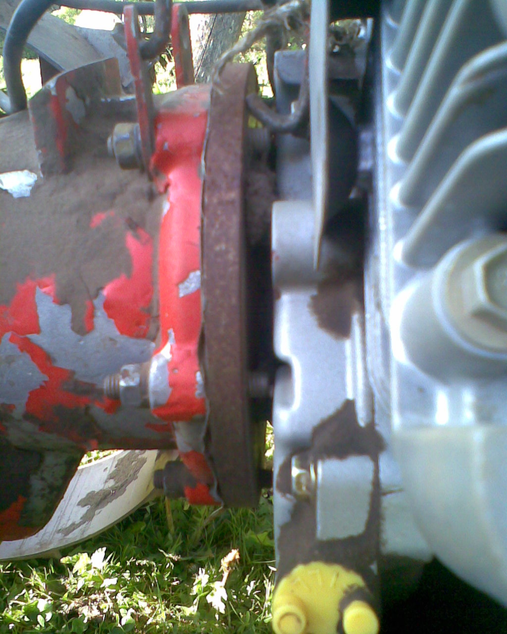

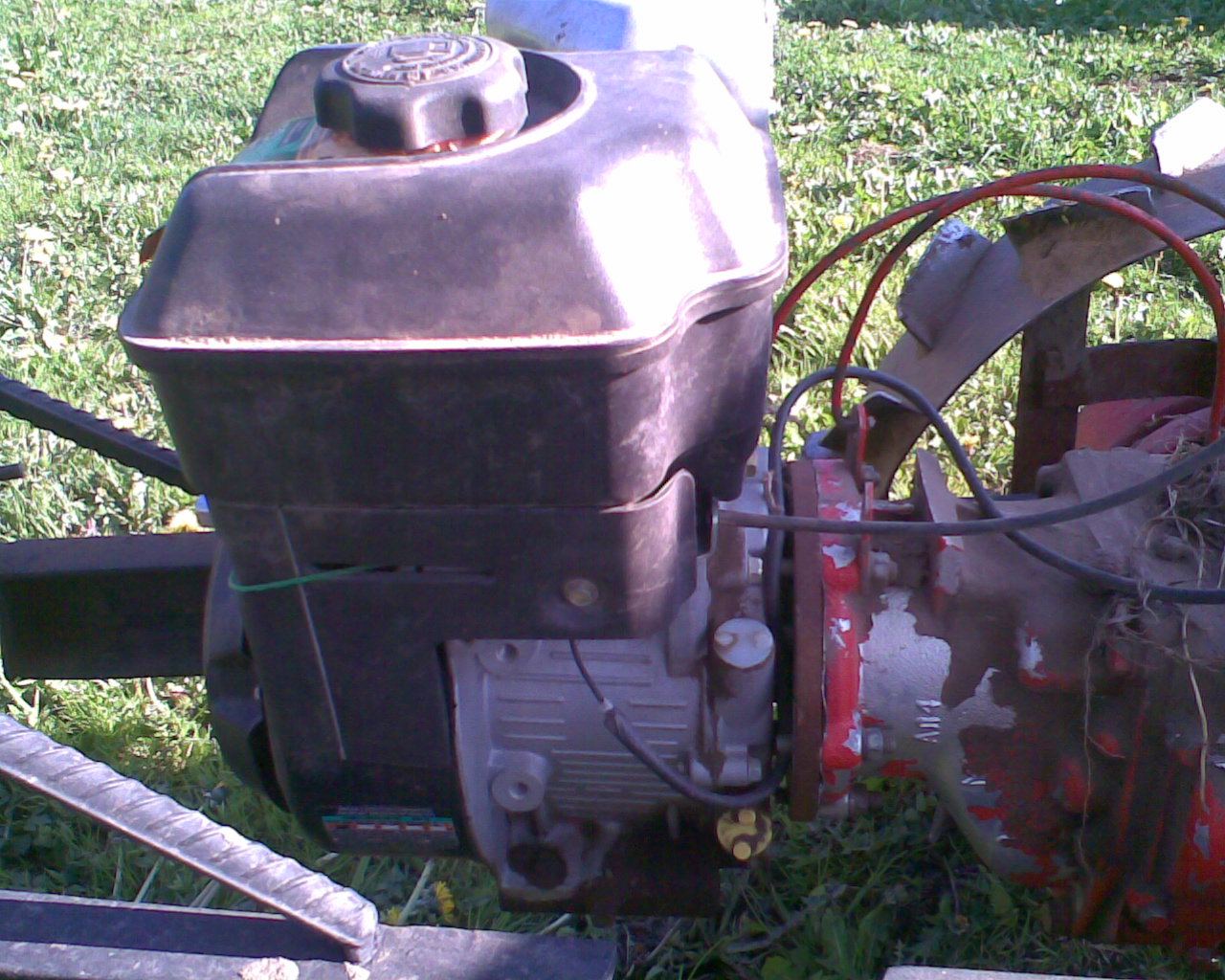

mul küll mtz, aga sellele aretasin ud asemele B&S moto peale, kah väike vaheflants ja käib ilma probleemideta

kõik jäi vana, vaheflants otsa ja siis moto ... suvel kannatab ka pilti teha
ka mul jäi moto tsipa kaldu, aga õli saab sellele mõlemast servast sisse kallata ja nii kallan nüüd selle ülemise poole auguni

rahva tungivatele soovidele vastu tulles - pildid siis vahetatud mootoriga mtz-05 -st
