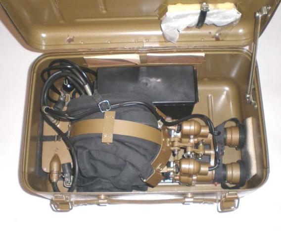

Oskab keegi öelda, kust mul oleks vöimalik osta oma söidukisse öövaatlusseade PNV-57E (vene tähtedega originaalis)? Lisan pildi ka koos kastiga.

Kas öövaatlusseade tsiviilkäibes mitte keelatud ei ole?
Kunagi sai neid Kadaka turult osta, aga seda umbes 10 ja rohkem aastat tagasi, see oli aeg kui seal müüdi kõike...
Eestis on keelatud köiksugused öövaatlusSIHIKUD relvadele. 1. generatsiooni vaatlusseadmed on lubatud, alates 2. generatsioonist ei tea täpselt. PNV-57E on 1. gen seade.
