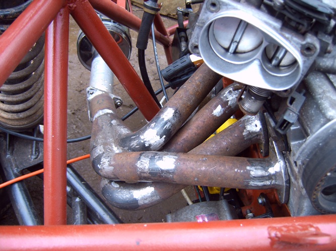

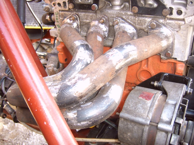

Generaator sai nüüd lõplikult paika:

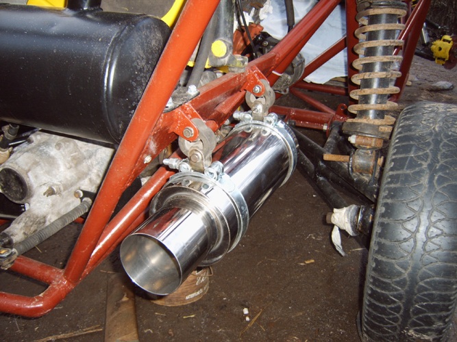

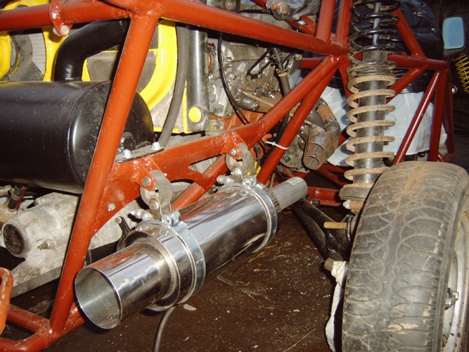

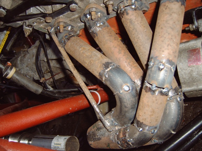

Sain ka väljalaskesüsteemiga ühele poole. Mõned pildid selle valmimisest:

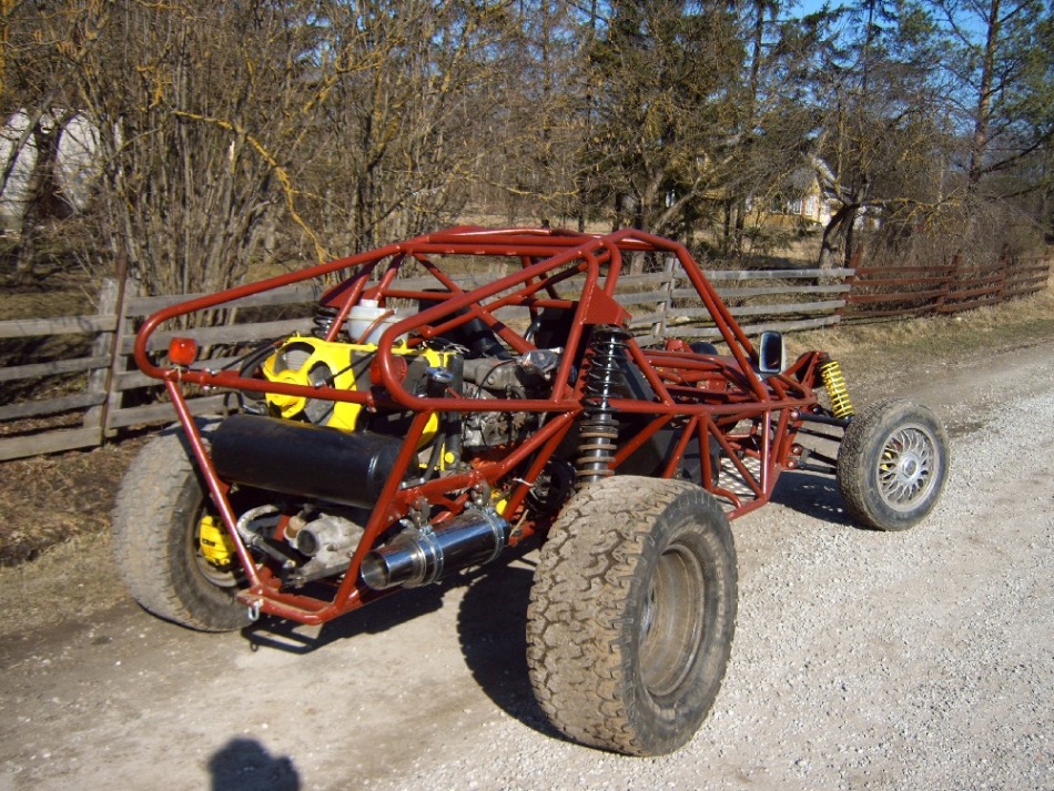

Paar üldisemat pilti ka:
Veel on jäänud pidurid, sisselase, elektrisüsteem, tagavedrustus, poolteljed ja veel nipet-näpet. Ehk saab see suvi valmis ja saan Taunust tegema hakata Smile

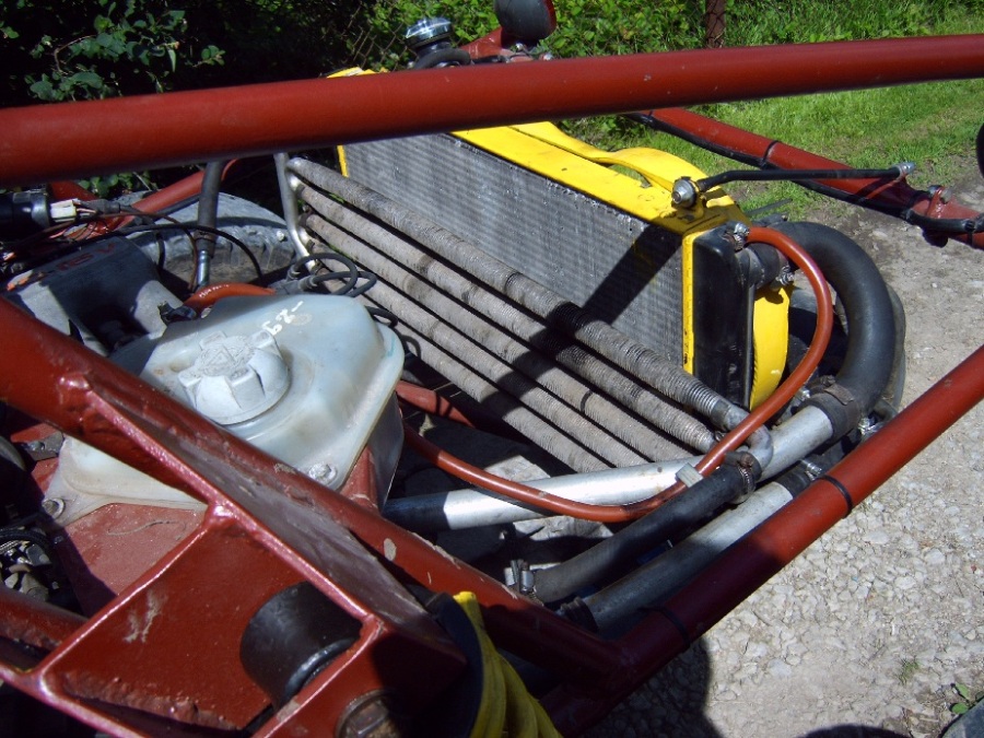

Täiustasin veel natuke jahutussüsteemi. Leidsin riiuli pealt ühe Zili soojendusradika ja sokutasin selle bagile. Enne oli nii, et õlijahutisse läks juba mootori poolt kuumaks aetud jahutusvedelik. Nüüd on enne seda radikas vahel ja käega katsudes on radikast väljuv temp. ikka tunduvalt jahedam.
