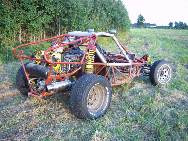

Proovisin nüüd nädalavahetusel põllul vähe kõvemini gaasi tallata. Üle teise käigu polegi mõtet panna, sest põld jääb väikseks. Big Grin 2 korda sain pooltelje otsa ka laiali. Esimene kord parem sisemine ja teine vasak välimine. Vedrustus on nii pehme, et rattad käivad lippadi-loppadi üles-alla, aga sees pole üldse tundagi. Pooltelje otsad ei kannata nii pikka käiku ja sellepärast nad laiali lähevadki. Teen pooltejed keskelt Uaz-i nuutide peale, siis peaks korras olema. Vedrustuse käiku ei taha küll piirata, siis poleks neil pikkadel vedrudel mõtet olnudki.

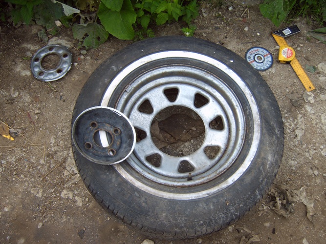

Vahepeal tegin bagile ette ühed veljed, et esiots oleks sama lai kui tagumine, u. 1950 mm.
Proovisin 215/75 R15 rehviga, aga need olid liiga suured ja rasked (üle 11 kg tk), juhitavus muutus pea olematuks. Rattad hakkasid rooli juhtima,
mitte rool rattaid
Panin väiksemad rehvid ja bagi käitus jälle samamoodi nagu valuvelgedega.
Ilmselt tuleb külgedele ka mingid korralikud katted teha, et niipalju sodi sisse ei viskaks. Arvatavasti kasutan plastikut, sest see ei plärise nagu plekk ja on ka kergem.
Käiguvahetuse tegin ka ümber. Kasutasin passati trossidega käigukangi ja sokutasin kaks trossi üksteise otsa. Tundub kohe kindlam ja nüüd peaks käigud õigetpidi ka olema. Pole veel sõita proovinud, sest 1 pooltelg on rivist väljas. Enne seda korda ei teegi, kui kõik muud asjad valmis.

Enne pesu nägi välja siis selline:
Pesemata auto pildi peal oli minu jaoks ainukeseks häirivaks asjaks esituled. Need võiksid olla väiksemad.
Esitlusel häirisid, lisaks esituledele, esiveljed. Sellisele masinale nagu ei sobi kodarvelejed. Jääb mulje nagu tikkkontsadega tibi on kusagil matkal, seljakott seljas.

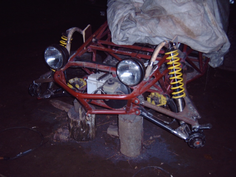

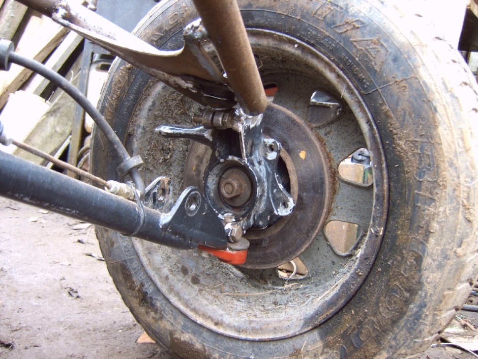

Sai nüüd esivedrustuse kallal nokitsetud. Enne oli ülemise sarniiri asemel uniball, aga selle lühikese ajaga oli üks neist juba loksuma jõudnud hakata. Vahetasin selle Golf 2-he sarniiri vastu.
Jõudsin ka esivedrudele uue koha leida. Eelmises asendis oligi juba amordi alumised kinnitused kõveraks painanud. Väänasin sirgeks tagasi ja keevitasin korralikult kinni. Bagi uus nägu on siis selline:
Veel on jäänud teha roolikardaan ja -vardad. Siis saab proovida, kas sobib või tuleb otsast peale alustada. Smile
