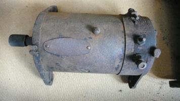

Tundub olema 12 V dünamo.
[Pilt: IMG_0458.JPG]
[Pilt: IMG_0457.JPG]
[Pilt: IMG_0459.JPG]
Terv. Veteran

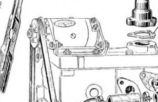

Visuaalsel vaatlusel selgus järgmine, nimelt leidsin varuosade kataloogist pildi, kus võiks olla piltidel olev 3generaator, mõlemal on plekist latakad, kus siis kunagi oli info nende omaduste kohta. Kas see võiks nii olla??
täpsemalt uurides on näha, et isegi see suur kruvi koht on samas kohas korpuse sees.
