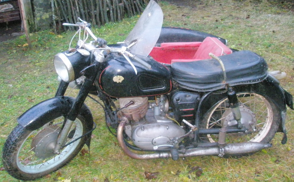

Pildimaterjal.
Tsikli mark on muidu Pannonia deLuxe TLF1961

No tere jõudu.
Kuule, pannonial peaks olema karburaatori küljes, kas must selline nupuga hoob, millega annad nn toorest talle, või siis on see karbussist sadulani välja-trossiga ja käib krontsaga sadula nurka , sadulapoldi alla.
Ise ei ole lenksul näinud seda.
Väikseid näpunäiteid.Kontrolli tal kui magneeto maha võtad(käib tõmmitsaga maha) hooratta kiilu pesa siis väntvõlli otsas, et see oleks tip top seal.See tal selline jebla koht natuke ja kui annab kuskile suunas liikuda ei saagi sa masinat korralikult käima.
Mul on pannoniast alles veel kas dokumendid, külgkorv ja see tõmmits, millega hooratas maha käib.
Siis mida veel meeles pea.Kui su motikas tagurpidi liigub siis kasuta ainult esimest pidurit, ära jalapidurit vajuta kunagi.Kui hoog suurem nats vms iganes mingil põhjusel tagurpidi liigub , keerab selle hoova millel tupp otsas ja piduritrummlit kinni hoiab, kas kõveraks või puruks.
Taga kiige tal suht nõrk koht üldse.
Aga muidu hea ratas ja kui ilusti süüde nats varasem ja jooksma saad jookseb kenasti.
Mina sain kellaga täppi ennem nikerdasin ikka suht , just magneetohooratta pärast.Kontaktilahutaja on hooratta sees siis.
Mida veel öelda.
Piitsa ära talle porimülkas anna.Jahutus on nii nagu on ja imelik aga pann läheb"lõhkuma"

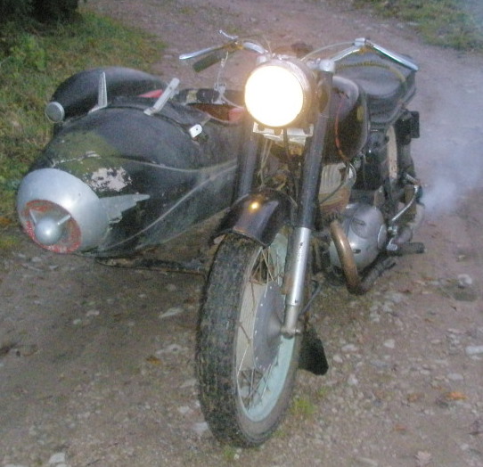

No nüüd tüdruk pildid üles pannud, tsikli margiga vähe eksisin kuna õhtu hämaruses ei lugenud viimast tähte õieti välja. B asemel F.Täna sai siis bensiin viidud ja proovitud kas masin ka häält teeb. Peale kolmandat korda vända löömist hakkas TAAT podisema ja kohe tegin väikese tiiru. Ühesõnaga masin töötab ja liigub. Isegi tuled põlevad. Nüüd ootan Teie arvamust selle masina hinna suhtes.

vaja teha/osta/parandada: istmed, värv, mõlemad tagatulede klaasid (tsikli oma liiga pleekinud), eemaldada eelmise omaniku tuuning (porilapakad), suure tõenäosusega vahetada kõik trossid, käia üle pidurid....ilmselt veel palju asju, et sellest masinast korralik ja ilus liikur saada. isiklikult mina selle masina eest üle 2k raha välja ei käiks, siis oleks mingigi lootus 10k eelarvega asi (enamvähem) tehtud saada. nn. originaaliks taastamisel oleksid kulud 2-n korda suuremad.

Veel paar pilti.
