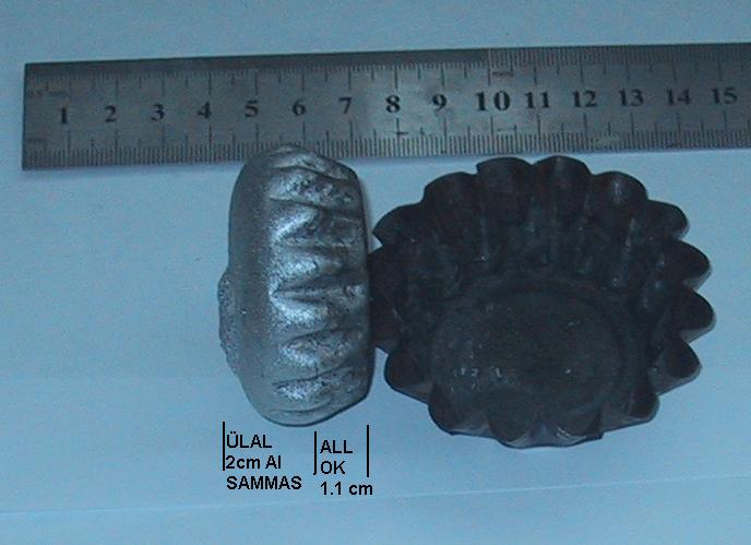

Survevalu saab asendada 5-10 cm kõrguse püstise valukanaliga - alumiiniumi samba rõhk on piisav, et suruda sula alumiinium ka kõige väiksematesse õnarustesse.
Alumiiniumi valatavuse kohta saab teha lihtsa "loomkatse": valada sula alumiinium plekist süldivormi sisse (näiteks 6 cm lai ja 2cm kõrge päevalille õit meenutava ristlõikega nõukogude aegne plekist süldivorm, mida saab vanaema sahvrist laenata).
Kõige madalam 1.1 cm kõrgune põhjas olev osa omandab täielikult vormi kuju (päevalille, ehk hammasratta taoline ristlõige).
Vormi ülemine 0.9 cm kõrgune osa ei täitu täielikult alumiiniumiga, kuna alumiiniumi samba rõhk on liiga väike.
Valades jääb vormi peale pindpinevuse tõttu ligi 1 cm kõrgune alumiiniumi "kuhi", mis tahkestudes kokku tõmbub, jäädes 0.5 cm kõrguseks kuhjaks.
Seega on juba 2 cm kõrgune vedela alumiinumi samba rõhk piisav, et suruda alumiinium kõikidesse õõnsustesse - kui aga kasutada 5 -10 cm kõrgust püstist valukanalit, siis surutakse vedel alumiinium kindlasti igasse õõnsusesse (kui ikka vähe on, siis võib kasvõi 50cm pikkuse valukanali teha!) - valukanali eelis on veel selles, et tahkestudes tõmbub alumiinium kokku ja valukanalist saab sula alumiiniumi "peale tõmmata" (nii pole valatav detail "lohkus" ja tugevus on palju parem sisepingete puudumise tõttu).
Alumiinium jääb piisavalt hästi plekist vormi külge kinni - näiteks süldivorm tuleb tahkunud alumiiniumi küljest näpitsatega lahti murda, mille käigus süldivorm deformeerub märkimisväärselt ja teda ei saa enam kasutada.

Pildike sellest, kuidas 6-8 cm läbimõõduga ja 2cm kõrgusesse plekist süldivormi on valatud alumiiniumi (vormi seinad on grafiit määrdega eelnevalt kokku tehtud, et detaili kätte ka saaks).
Külgvaade süldivormi valatud 2-3 cm kõrgusest alumiiniumdetailist
Alumine 1.1 cm kõrgune osa on omandanud vormi kuju.
Ülemine 2cm kõrgune osa pole omandanud vormi kuju, kuna alumiiniumi samba rõhk oli liiga väike.
