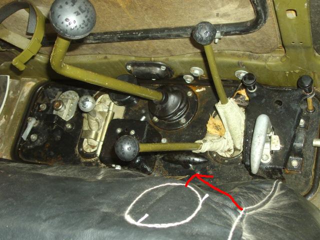

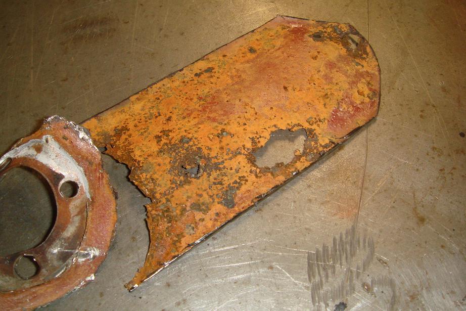

läkski soojemaks, -5 kraadi piisavalt soe küll, et auto kallal putitada. Huvi pakub ikka see katel-eelsoojendi. Kruvisin siis selle bentsupaagi maha ning vötsin tööle kaasa. Seal aega teha ja töökojas on köik seadmed olemas mida mehhaaniku hing ihkab.

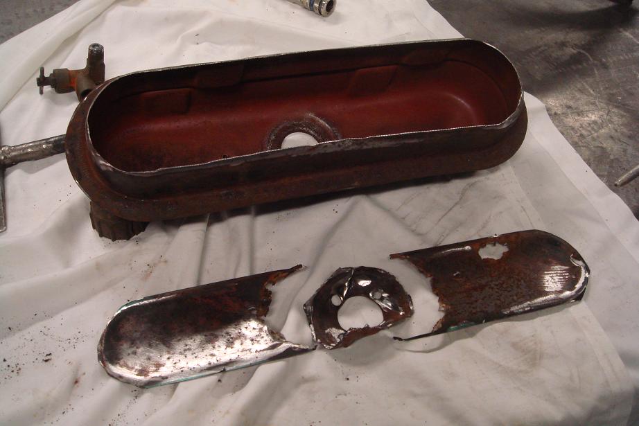

Kuna see bentsupaak on arvatavasti enamus oma east tühi olnud, siis on ta pöhi läbi roostetanud. Alt sain kraani küll ära kruvitud, kuid vahetükki (mis käib kraani ja paagipöhja vahel) pöhjakeermest kätte ei saanud. Kuna pöhi läheb vahetusse löikasin selle lihtsalt välja. Pöhjakeere on pleki külge nii raudneeditud (neli needi auku aga oleks nagu raudneedid sisse keevitatud) ning äär üle tinutatud. Needid käiasin maha et plekk küljest saada, siis vahetükk koos pöhjakeermega punaseks gaaskeevituspitsiga ning külma vette, peale sellist töötlust keeras vahetükk väga kergelt välja.
Vana pöhi sai ära löigatud. Pöhjast näha, et too on ikke kenasti läbi, kuid paak ise mujalt krundiga veel kooski.
Uuele pöhjale keevitan pöhjakeerme uuesti bensiinikindlalt külge ning vahetükk ja kraan läevad siis juba keermega nagu ennem:

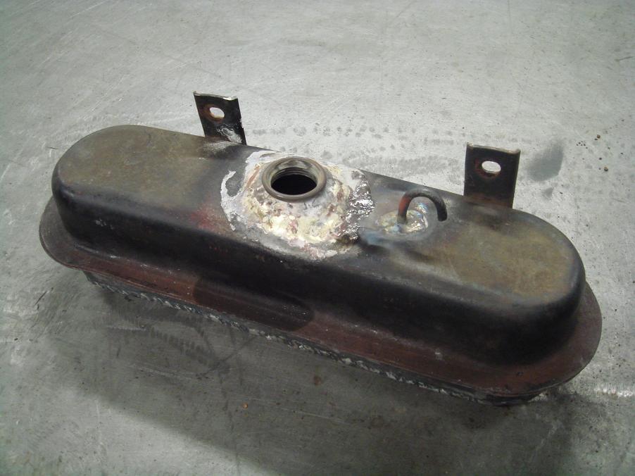

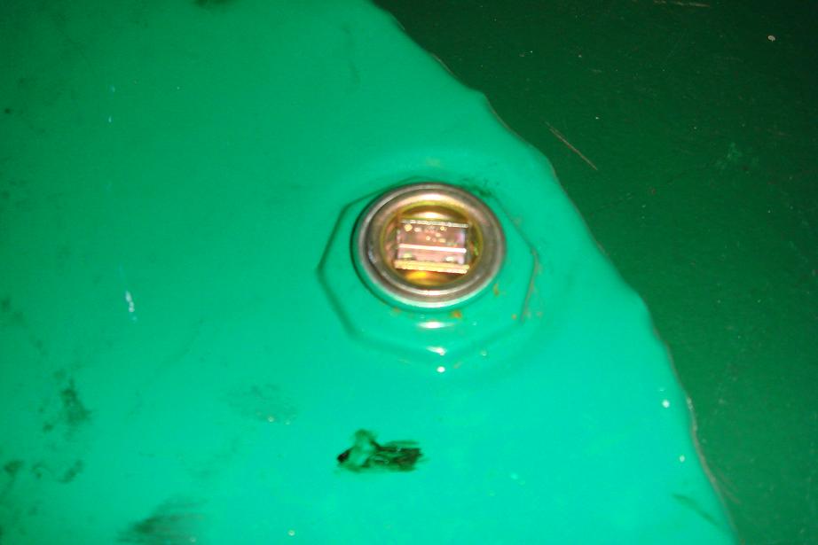

Kork ise plastik ning igati löhki kuivanud, keeret ennast polnud öieti enam. Sinna siis uus kork keermega vaja teha. Ainuke ligilähedane asi mille töö juurest leidsin on 200 liitrise vaadi väiksem kork: metallist ning tihendiga. Kui mugav seda aga pärast ilmastikuga (mötlen just talve) avada on ... ? Äkisti tuleb möni parem lahendus silma.

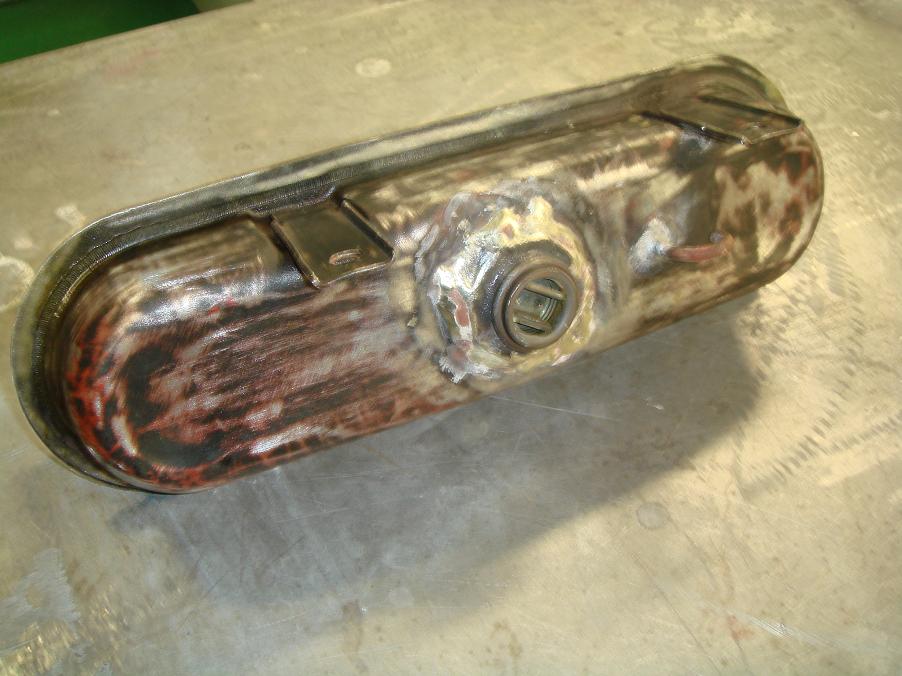

Plekk valmis sai see pinki pandud, et punktid peale lasta:
Seejärel keevitasime gaaskeevitusega pöhjapleki kinni:
Löikasin seni kuni keevitaja keevitas välja korgiosa, lihvisin värvi maha ning vöis selle ka kinni lasta:
Seejärel sai tehtud suruöhuga lekketest, ainuke asi mis immitses öhku välja oli tuulutustoru kinnituskoht, sai see kinni lastud ka:
Pean oma sönad tagasi vötma, et töö juures olemas köik riistad mida hing ihkab, ei ole meil siin suurt jootekolbi millega saaks pilufiltri kinni joota vahetüki külge. Tinaga jootmine oleks olnud vörgu suhtes ohutum ning nii nagu originaalis tehtu, kuid keevitaja ettevaatlikult sai ka gaaskeevitusega hakkama:
Lihvisin vana värvi maha, nüüd ootab paak kruntimist:

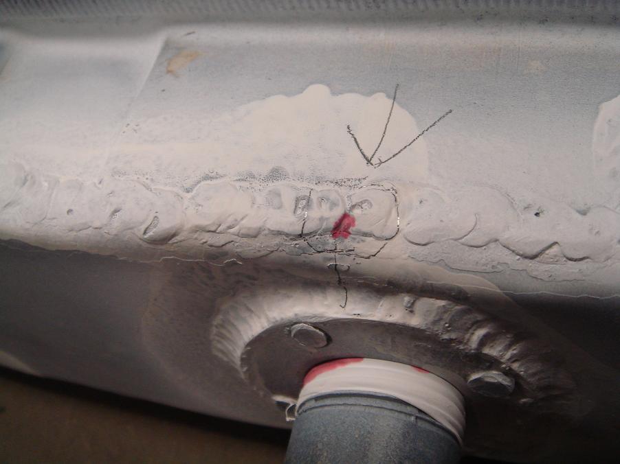

Vaatasime seda paaki ning mötlesime ikka, et veega test ei ole piisav bensiinipaagi keevituse jaoks. Teeme öige värvitesti. Valge paksem vedelik väljapoole ning punane roniv vedelik sissepoole. Kui väljast punane koht tekib, on lekkekoht teada.
Ja kartused said kinnitust, vaja üks täpp veel pääle panna:

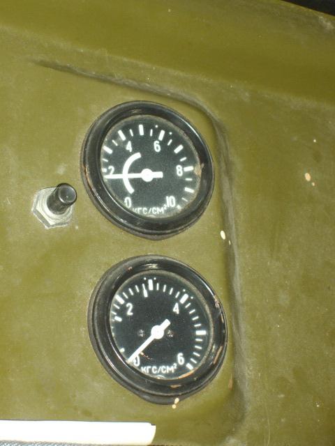

Ma ei ole öhusüsteemi joonist ennem niisuguse pilguga uurinud ning auto all pole ka asju uurimas käinud kuna köik toimis, kui vaja proovin uurida (aga maru külm on öues). Süstem on ise nii, et velgedel olevad ventiilide kraanid on tavaolekus kinni.
Siis ei ole tihendid ja torud surve all ning vöib söita sellise kiirusega mis soovin. Kompressor hoiab oma röhku pidevalt ülal, seda näitab ka manomeeter ja kontrolllamp (pöleb punane kui röhk kompressoril liialt madal, kontrolllambi korrasoleku kontrollimiseks on isegi nupp manomeetrite körval) salongis, öhku on vaja ka järelhaagise piduritele seepärast ka kontrolllamp ning pidev surve. Kummitäitesüsteemi kraan asub salongis kangide juures, sellest siis täitmine ja tühjendamine.
Kui nüüd maastikule minek (hetkel siis lumes sumpamine) keeran ventiilidel kohapeal kraanid lahti. Kummiröhumanomeeter näitab salongis kummide röhku, sel ka paksemad kriipsud teatud röhkude juures mis manualis kirjas (needitud plekk armatuuril),
näit: 2,8 bar maanteröhk, 0,5 bar min röhk, täisnumbrid niikuitnii.
Kompressoriröhk tuleb käsijuhtimiskraanini salongis, sealt täitmisele keerates pääseb kompressorist tulnud 6-7 bar süsteemi ning hakkab kumme täitma, kuid seal peab vist mingi düüs vahel olema, sest see 7 bar küll kolinal kummidesse ei jookse. Täitmise ajal näitab kummiröhumanomeeter salongis rohkem röhku kui kummis oli kuid mitte kohe 7-t. Kui kummitäitmissüsteem on röhu all siis ei ole lubatud söita kiiremini kui 60 km/h, pumbates juurde röhku olekus mitte kiiremini kui 40 km/h, muidu rikub sildadel olevad öhutihendid. Ja vastavalt rehvides olevale röhule ka vastavad kiirused.
Keerates kraani tühjendusele laseb ta röhu rehvidest atmosfääri. Peale söitu ventiilidel asuvaid kraane lahti ei jäeta, sest vaikselt susisevad nad muidu tühjaks.
joonis raamatust (seal pole näidatud, et kompressorile endale on eraldi manomeeter salongis):
