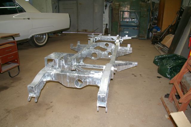

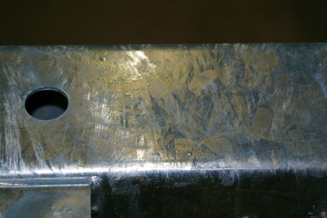

Kuumtsinkimine:
GALV-EST AS
Kuusalu vald 74604
Kiiu Harjumaa
Tel +372 60 35 770
galv-est@galv-est.ee
Klienditeenindus:
Tel +372 603 5773
GSM +372 53 33 0093
