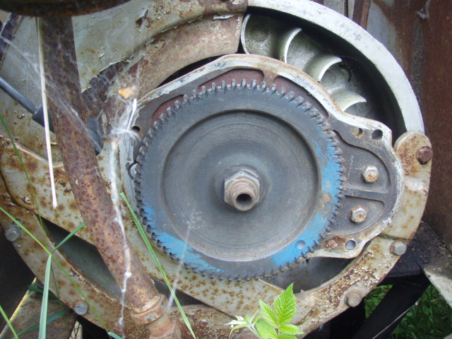

Fotoka peaksin homme saama ja siis saan ka mõne pildi teha. Igatahes on hooratta otsa paigaldatud mtz käivitusmootori hammasratas ja peale siis seesama korpus mille külge starter kinnitub. See korpus on mingi aluse külge pandud kuhu jalgkäivituse vänt kinnitus. Aga võtan kaane maha ja vaatan (näitan) siis täpsemalt kuis see asi tehtud on. Starterit ennast hetkel pole kuna pidin mtz-ile panema kuna teine läks tuksi.Masin nüüd juba mitu aastat metsa ääres seisnud ja pole mahti saanud kätt külge panna.

Pildilt paistab, et jahutust vist eriti mootoril enam pole?
Tänapäeva võimalusi arvestades oleks mõistlikum otsida mingi läbimõõdult sobiv hammasvöö ja see hooratta peale istutada.
Mingi väiksem starter on võimalik panna läbi tuulekoja ja kinnitus jääks siis tuulekoja sisse.

Huvitav kuhu see jahutus siis sai jääda? Hooratas jahutuslabadega on alles ja saab vajalikul määral jahutuseks vajalikku õhku. See kui õhk kogu hooratta ulatuses ligi pääseb, ei anna juurde midagi. Saan aru, et kui vaakum tekib ja pole midagi silindrile juhtida.........
27-06-2010, 10:29 AM
Esiteks peavad tsentrifugaalventilaatori labad olema külgedelt piiratud.
Teiseks peab õhk sisenema keskelt ja kolmandaks läheb umbes 80% õhust
kaduma pealt lahtise tuulekoja kaudu.
