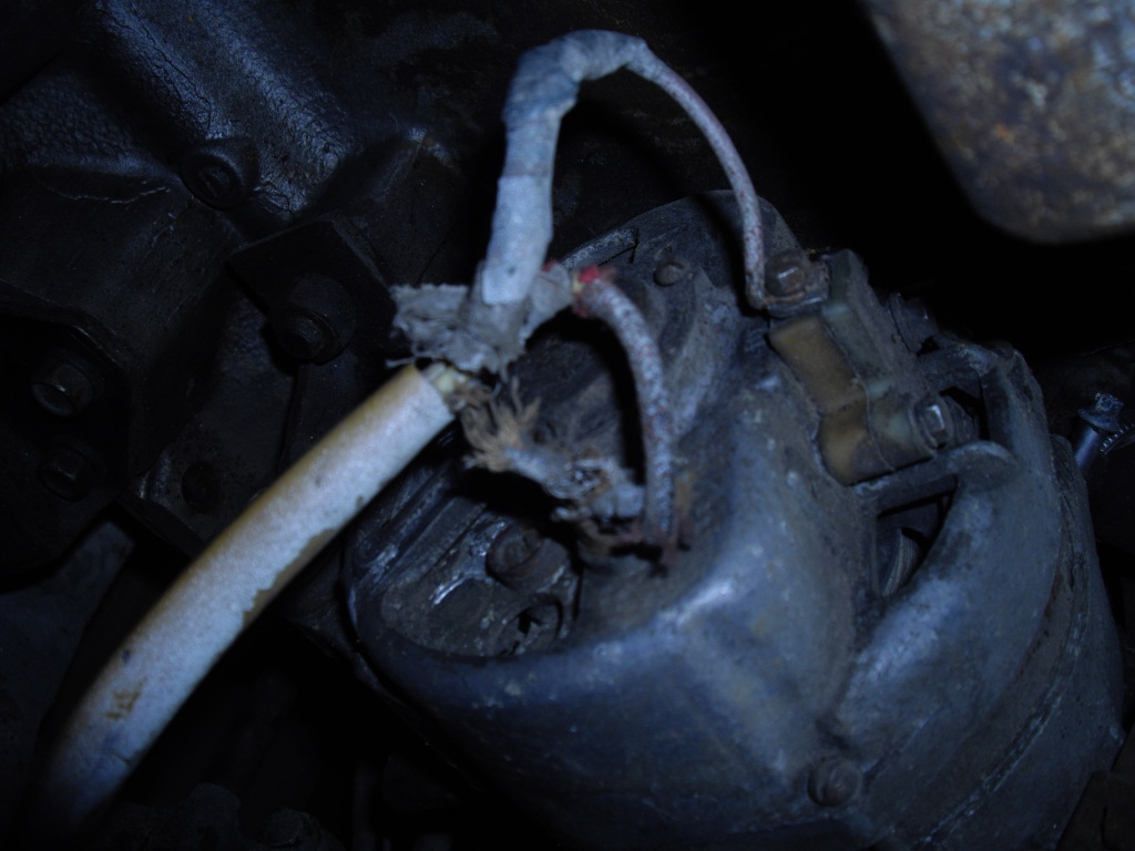

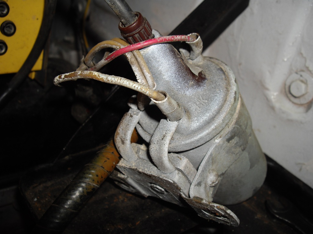

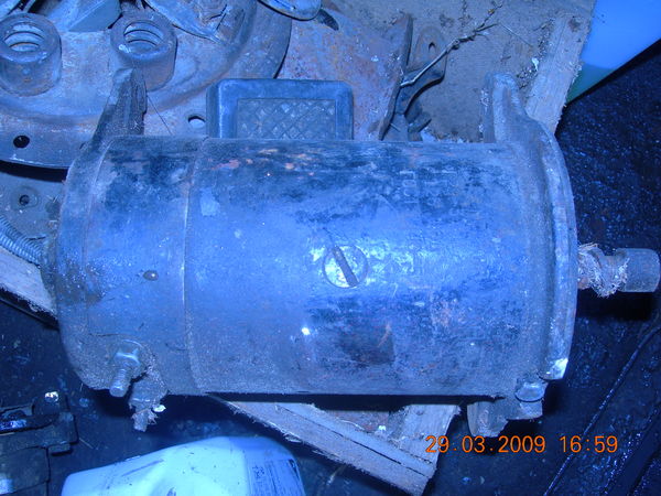

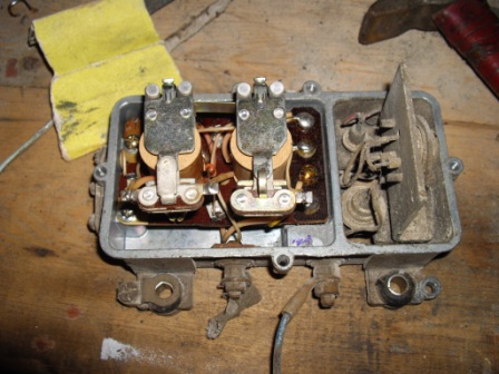

Mul pobile on peale pandud Gaz 21 mootor. Nüüd pean ühendama juhtmeid, aga ei saa päris täpselt aru kuidas seda tegema peaks, kuna starter, generaator, süütepool pole vist päris originaalid ja ei ole ka aru saanud mille omad need täpsemalt on. Lisan siia pildid starterist, generaatorist, süütepoolist ja releest. Kas keegi saaks aidata mind ja öelda, kuidas ma need omavahel ühendama peaks. Veel selline asi, et pobil kindlasti ja vist ka 21-l oli aku pluss klemm ühendatud kerega, kas peaksin (saan) ka nii teha või tuleks teha vastupidiselt?

Miinus peab olema massis (vähemasti selle geneka puhul). Genekas ja relee ei sobi omavahel kokku. Pead otsima uue releeregulaatori. Hästi sobib ka Lada oma, või mistahes vahelduvvoolu geneka oma (väline).

Pildil olev relee kuulub vahelduvvoolu generaatoriga kokku, esimeses postituses kolmandal pildil olevaga.
Alumisel pildil olev alalisvoolu generaator teeb koostööd teisel pildil oleva releega RR 24 (esimene postitus).
Alalis- ja vahelduvvoolu generaatori ja nende releede ühendusviis on erinev. Kuna Pobedal (ka paigaldatud 21 mootoril) on algselt alalisvoolu dünamo, tuleb vahelduvvoolu generaatori paigaldamisel juhtmestikku rikkuda- ümber ehitada.
