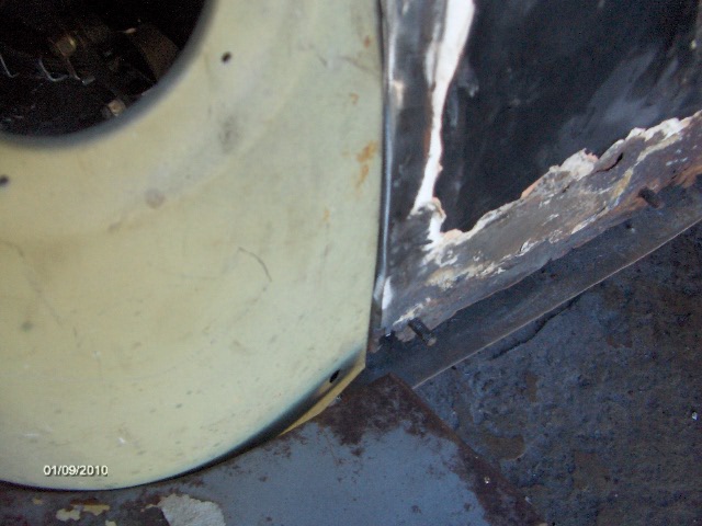

Peale pesu saigi hakatud autot lahti harutama. Istmed välja,põrandamatid välja, uste polstrid maha ja igalt poolt vaatas vastu niiskus või lausa vesi. Erilist raskust ei kujutanud ka poritiibade eemaldamine. Eriti kergelt sain kätte vasaku tagumise-põhimõtteliselt käte jõul rebisin kere küljest ära.Selle tiiva seisukorda illustreeriv pilt.

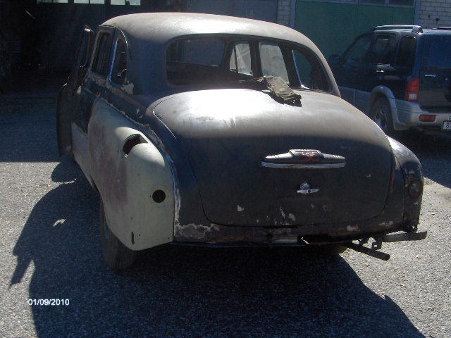

sellisena jäigi zim kuivama ja kevadet ootama. Talve jooksul sai keevitusseadmed ära remonditud, keretöödeks vajalikke riistu muretsetud ja muidu plaane peetud. Kevadel õnnestus Tagadi laadalt zimi varuosade ja hoolduse kataloogid osta, millest on juba praeguseks palju abi olnud. Kõige suurem mure selle auto taastamise juures oli kere keevitus-õieti selle töö tegija. Nii suurt tööd üksi tegema hakata ei riskinud ja kuhugi kellegi juurde tegema viia ka ei tihanud. Juhuse tahtel võtsin tööle autojuhi, kes osutus ka esmaklassiliseks keevitajaks. Kuna ta oli ka ca kümmekond aastat tegelenud autode taastamisega, siis paremat varianti minu jaoks annaks otsida. Selle tõttu ma ei kahtle, et zimi kere saab kenasti korda. Mõned pildid:

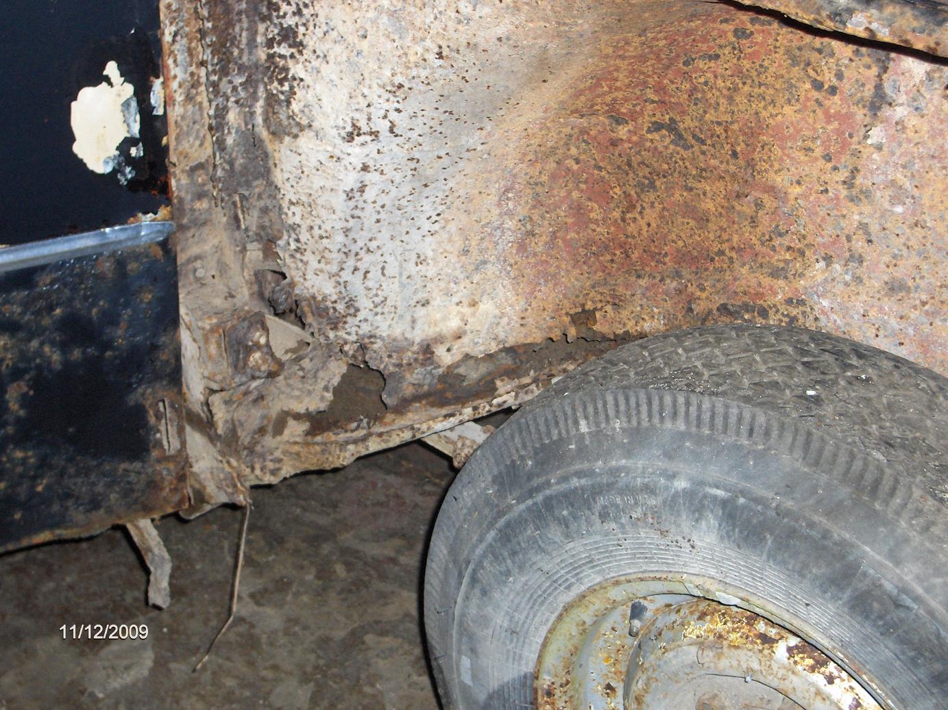

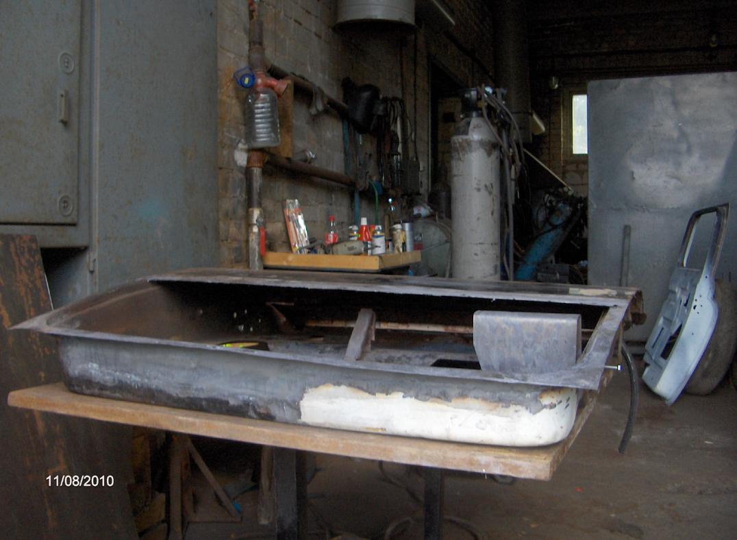

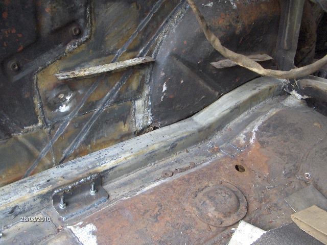

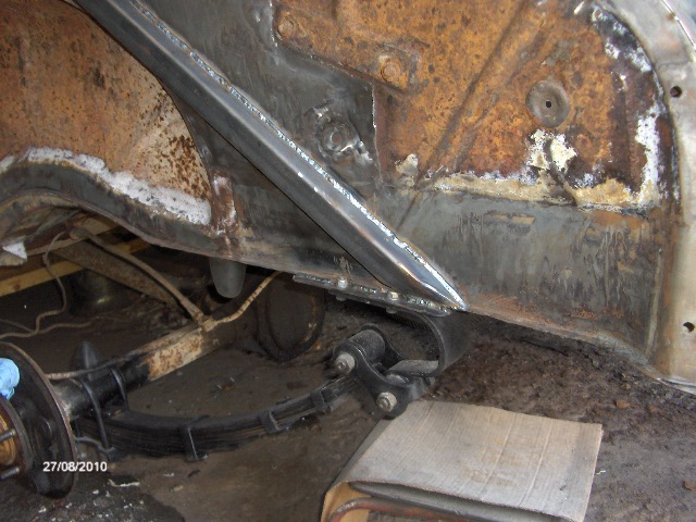

Minu hinnangul oli kõige viletsamas olukorras juhipoolne külg(tagumine vasak rattakoobas ja poolraam olematu,tagumine vasak uksepost oli alt peaaegu läbi roostetanud s.t. ei hoidnud enam ust,tagumine vedru kandur oli pagassi tunginud, vasakpoolsed uksed olid viletsamad ja lävepakud mädad), selle tõttu saigi taastamist alustatud sealt. Liivapritsist läbi lasta ka ei julgenud, kuna kartsin, et kere vajub kokku. Selle tõttu otsustasime kere taastamist alustada keevitusega. Esimesena tuli korda teha tagumine vasak poolraam. Selle külge saab omakorda kinnitada rattakoopa,ukse posti alumise otsa ja vedru tagumise kanduri. Toestasime auto põhjast(v-kujulisest talast ja karbist), et silled vabaks saada ja et auto keskelt kokku ei vajuks. Kuna oli mäda ka tagavedru esimese kanduri kinnitus, tuli ta eemaldada. Kandur oli kinnitatud neetidega, tagasi sai pandud poltidega(10x1). Kanduri tagasi panek oli omaette ooper. Neetida enam ei saanud ja poldiga tuli kinni tõmmata tagumise istme esitala,uus põhja plekk, tugevdusplaat(3mm) ja vedru kronstein. Selliselt sai kinnitatud kõik neli polti. Vedru kronstein sai enne tagasi kinnitamist liivapritsist läbi lastud,buvanoliga töödeldud ja mustaks värvitud.Rohkem ei pidanud vajalikuks, sest põhja üldine liivaprits ootab alles ees.Ka tagumine kronstein sai kinnitatud poltidega, kuid vedruga ühendasin nii nagu originaalis, mitte tagaotsa ülespoole tõstvalt.
#11
Peale tagumise vasaku poolraami, ratta koopa ja ukseposti taastamist, hakkasime tagumist poritiiba paika sobitama. Siinkohal tänud kaasfoorumlasele Kotermanile, kes mind korraliku tiivaga aitas. Uus tiib küll, aga külge ei sobinud(vähemalt minu autole). Proovisime igast kandist aga suur mis suur. Nii tuligi pikkusest riba vahelt välja võtta ja uuesti kokku keevitada. Aga asja sai:

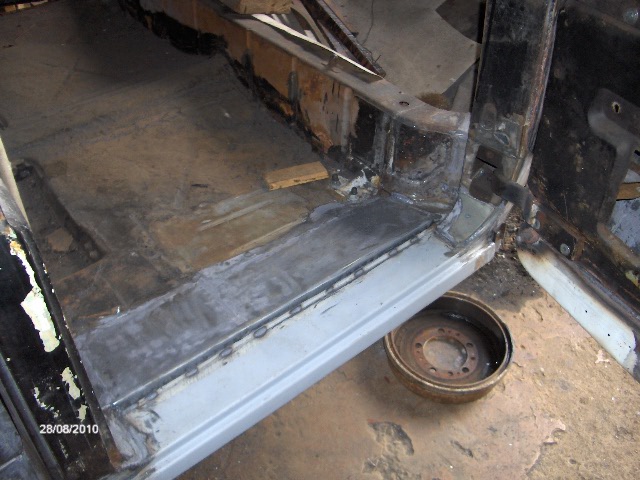

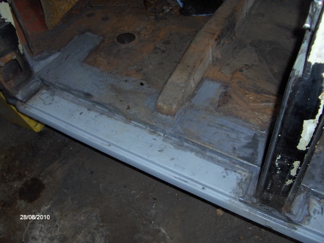

Järgmisena võtsime käsile uksed, et oleks nende alumise serva järgi võimalik lävepakud ära vahetada. Sest küljes olevate karpide järgi ei olnud kuidagi võimalik sirget jutti saada. Siinkohal tänud kaasfoorumlasele Eberhardile ukse eest. Minu uksed olid eelnevalt juba parandatud selliselt, et uus plekk kuni iluliistuni pandi vanale plekile lihtsalt peale ja servad valtsiti ära. Tegime uksele uued plekid ja alumised nurgad võtsime doonorukselt. Liistukohalt sai keevitatud plekid kokku serv- servaga,alumine serv valtsitud ja punktitud. Kuna ukse alumine valtsiriba sai uus tehtud, siis vee väljavoolu pilude asemel puurin augud sisse.

Lõpuks sai asuda vasakpoolse küljekarbi vahetusele. Valmis valtsitud ühestükis küljekarbid sai tellitud Riiast. Muidu oli kuju õige, aga pikkupidi täitsa sirge.Originaalis on karp aga kaardus,selleks tegime keskelt ühe lõike sisse ja painutasime enam-vähem uste joone järgi paika. Karbile sai tugevduseks ribad sisse keevitatud ja tungraua kohad eraldi tugevdatud. Muidugi, enne vana küljekarbi eemaldamist, fikseerisime keskmise ukseposti kindlalt ära. Uksekarpi oli paigatud mitmed korrad, kohati tuli kolm kihti välja. Tundub, et vana tükki välja ei lüigatud, vaid uus keevitati vanale kohe otsa.Nii oli lihtsam valtsi ka väänata.
