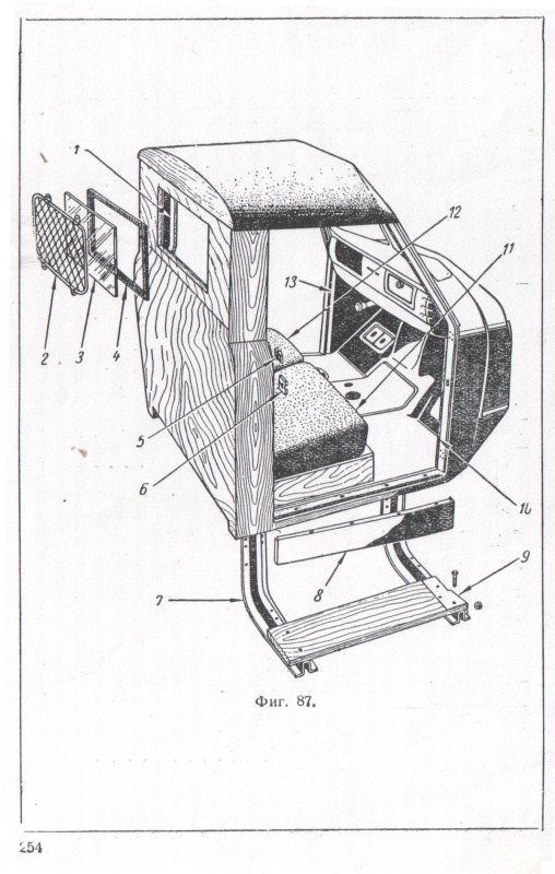

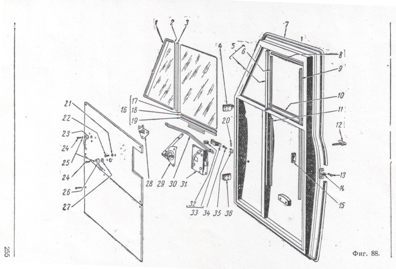

1) millist klaasipuhastajat kasutati kataloogi järgi sellisel kabiinil?
Pildil olev:
[Pilt: Gaz028.jpg]
ei ole kindlasti õige. Nimelt on kinnitusaugud kabiini küljes kitsamalt kui need on vaakumi küljes. Konkreetse vaakumi kinnitamiseks on paigaldatud vahele lattraua tükk. Samas kinnitub aga kojamehe luuavars võlli külge nelikandiga ja mitte koonus-nuudiga nagu uuematel.
[Pilt: Gaz067.jpg]
2)Samuti sooviks kataloogipõhist vastust laevalgusti margi kohta. Millegipärast mulle tundub, et sinna sobiks metallvõrega lamp ja mitte päris selline nagu uuematel sees. Margi järgi saaks juba täpsemalt arvata.
Ei oleks ka vastu kui keegi kataloogiomanikest saaks siia paigaldada 800x600 suuruses skännid kabiinist, uksest, laevalgustist ja piltidega seonduvatest detailinumbrite lehtedest. Endal on mul olemas ainult manuaal sama mudeli kohta ja kataloog vineeruste ja plekikatusega auto kohta. Võib privas küsida meilikat mille peale neid saata vms. Kui keegi on nii lahke siis oleks tänulikWink

(09-08-2009, 10:19 AM)gruppen Kirjutas:  1) millist klaasipuhastajat kasutati kataloogi järgi sellisel kabiinil?
Soovitan Sulle soojalt ära käia Läti lõunaosas Leedu piiri ääres. Sügaval nõukaajal asutati seal kohaliku majandi Uzvara baasi väike tehnikamuuseum. Praeguseks on majand hingusele läinud, Uzvaras Maðînu Muzejs (tõlkes - Uzvara Masinamuuseum) on aga võimsam kui ei kunagi varem.
Nende kogus on kaks originaalseisus säilinud puukabiiniga 51e, saadud sealse töötaja jutu järgi kusagil 1980ndate alguses N.Sõjaväe NZst (puutumatust tagaravast), läbisõiduga mõni tuhat km. Üks, veidi taastatud (loe: ülevärvitud ja mõne puuduv osa asendatud) isend asus neil vähemalt mõni aasta tagasi Bauska angaaris väljanäitusel, mis asetseb kohe linna põhjapoolses otsas, enne linna Riia poolt sissesõitu vasakut kätt, kaaslaseks viit " Maðinu muzejs izstâde" (tõlkes: Masinamuuseumi väljapanek). Teine, taastamata puukabiiniga 51 on neil Uzvara muuseumis endas, mis asub Bauskast ca 14 km lõunas, Leedu piiri poole (viidad näitavad, koht ära tähistet ka kõikidel Läti turismi- jm kaartidel).
Olen mõlemas autos sees istunud ja mõlemast hunniku pilte teinud, paljud neist ka foorumis avaldatud (otsing abiks). Puukabiiniga 51 taastamisel on nad hindamatud väärtused, sest mõlemad need autodest on säilinud algseina! Usun, et saad sealt vastused kõikidele küsimustele, mis olid puukabiiniga autol võrreldes hilisematega teistmoodi.
Samas ma ei ole kindel, et need kaks autot niiviisi paiknevad, sest olen nt poole kõrvaga kuulnud, et vähemalt üks neist on olnud mingil ajal Bikernieki "suures" muuseumis. Aga alati saab ju ette helistada ja kokku leppida - kontaktandmed leiad nt http://zemnieka-setas-un-lauksaimnieciba...apa.zl.lv/ või http://www.lauks.lv/mikelis/muzejs.html

Eelpool oli juttu kojamehest. Ilmselt kasutati ikka vaakumiga käitatavat, vanemat tüüpi. See oli väliselt sarnane, veidi õhem ja ka kinnitusavad olid teised. Nägin taolist Gaz- 67A juures, kui hr. Jõemaa autot taastasin.

(18-08-2009, 07:26 AM)Veteran Kirjutas:  Eelpool oli juttu kojamehest. Ilmselt kasutati ikka vaakumiga käitatavat, vanemat tüüpi. See oli väliselt sarnane, veidi õhem ja ka kinnitusavad olid teised. Nägin taolist Gaz- 67A juures, kui hr. Jõemaa autot taastasin.
Terv. Veteran.
Kojamehega on nii, et kasutaja Sidorov pakkus välja versiooni, et mul on sealt lihtsalt õige vahetükk vahelt puudu - mis on ka tegelikult täiesti õige. Tegelikult peaks seal olema samasugune vahetükk nagu plekikabiinil. Samas on mu vaakumi väljatulev võll teistsuguse ehitusega kui uuematel vaakumitel. Ühesõnaga keeran selle praegu peal oleva kojamehe vaakumi ilmselt reedel-laupäeval pealt maha ja vaatan, kas uuema tüübi vaheplekk läheb kabiini külge (olen kindel, et läheb). Aga kuidas selle külge omakorda istub praegu küljes olev vaakum on siis näha. Mingil põhjusel on see lattraud sinna pandud aga miks ja kuhu kadus originaalvahetükkRolleyes

Süvenesin eile natukene klaasipuhastajate maailmasse ning eemaldasin kabiini küljest isetehtud vahetüki koos aparaadiga. See muidugi ei toimunud ilma kadudeta - nimelt murdus eelnevalt korduvalt väänatud/väändunud (murdmisjoonest näha) kojamehe luua võll pooleks. Õigemini murdus terve pool võllist ikkagi. Alustasin vaakumite kõrvutamist ning selgus, et kuigi sama mark, ei ole tegemist siiski identsete kaksikutega. Mis aga arvestades eri tehaseid ja aastaid on ilmselt täiesti normaalne. Usun, et peal olnud vaakum on originaal ja seda pole hiljem vahetatud.
[Pilt: gaz106.jpg]
[Pilt: gaz107.jpg]
Vahetükk aga sobib ilmselt uuema vaakumi oma ka vana külge. Kuigi seal ilmselt tuleb ühtteist siiski muuta, täpsemalt just selle toruvõlliga millest läheb läbi kojameest liigutav võll. Muidugi ei saa seda ennem teha kui kabiin läheb remonti ning originaal katusega masinat on oma silmaga vaadatud. Ei ole ju välistatud, et tsinkplekk-katuse paigaldamise käigus seal selliseid "ratse" nagu see vahetükk, tehtud ongi. Vaakumit lahti ei võtnud - äkki leian teise samasuguse millele saab külge panna tolle nelikant kojamehe kinnituse. See peaks visuaalse vaatluse järgi vahetatav olema. Kui muu ei aita siis tuleb see võll ära remontida kuidagi - ehk isegi mahub uuema võll koos labaga sisse. Eks näis. Igaljuhul on kojamehemootori probleem põhimõtteliselt oma lahenduse leidnud.

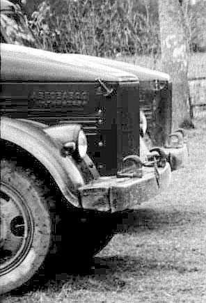

Joriseksin oma viimasest tähelepanekust. Nagu me kõik teame, kasutati vähemalt 1956 aasta lõpuni selliseid esiporitiibasid (kas ka kauem?), mis koosnesid kolmest eraldi plekist. Poritiib ise, siis ülemine plekk (mis jääb otse küljeluugi alla ja siis n.ö. porikoopa sisemine külg. Kõik see krempel käib kokku poltida samast kohast, kus muidu uuem tiip ühildub küljeplekiga. Ehk saate aru. Mind hakaks aga pärast varude läbi sorteerimist painama järgmine küsimus: mitme triibuga peab see plekk olema?
[Pilt: Molotovcopy.jpg]
Tänan siinkohal foto postitajat interneti - kahjuks ma ei ole fikseerinud, kellele see täpselt kuulus. Loodan aga samas, et ta ei ole pahane.
Läti eksemplaridel on ka kolme laia triibuga nagu siingi. Minul on üks kolmeosaline aga kahe kitsa triibuga. Millele see kuulus? Ennem 1950ndat aastat valmistatud autole? Mäletab mõni vanem autojuht midagi? Kataloog näitab muidu, et see plekk peaks üldse ilma triibutuseta olema.
P.S. ma ei ole ka vastu kui keegi sellist, kahe kitsa triibuga plekki pakuks. Nädalalõpus katsun siia genereerida ka autentse foto. Seniks head puremist!Smile Mina niikaua sätin kardaane.

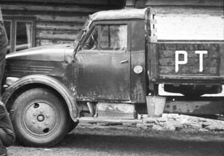

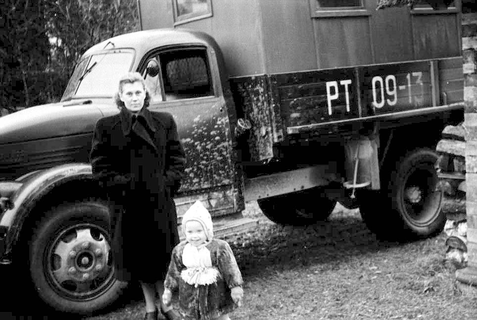

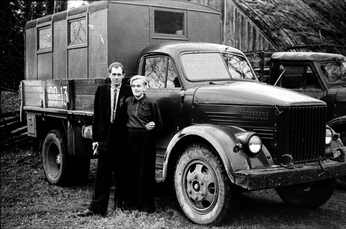

Ei õnnestu neid triipe leida selle puukabiiniga auto pealt, seeeest meenus, et kastiluukide kinnitusi on olnud mitmet sorti aastate jooksul. Millest klamberkinnitus oli vist viimane, seda pandi minuarust remonditud kastidele. Enne seda oli see riivikujuline ja kas mitte autotehas seda lõpuni ei kasutanud. Veel varasem oli keti otsas rippuv kõver u-kujuline konks mis lõppes risti asetseva otstükiga. Vot seda ketti on ühel pildil näha. Samuti kaheaugulised veljed puukabiini all.
Pildid 55-nda aasta suvest.
Ehk leiad veel mõne huvipakkuva detaili siit, nt õli- või bensukanistri kohale on pandud labidas. Kongi all taga paremal on riistakast. Porte servatugevdus ei asu ülalservas vaid allservas. Ülesse pandi ilmselt portekõrgenduste kasutama hakkamise tõttu.
Ah-jaa, suunatuli, esituli ja siis tuleb enne mootoriplekki üks väike kühmuke, mille otstarve on mulle jäänud mõistatuseks.
Veel meenub kusagil 60 aasta paiku nähtud pruuniks tõmbunud klaas. Kas see asus 51 tsisternauto kabiini taga? Võio on mujalt meeles? Igatahes pidi ta olema juba kilega kahe klaasi vahel. Võimalik, et hoopis GAZ 69 esiklaas.
