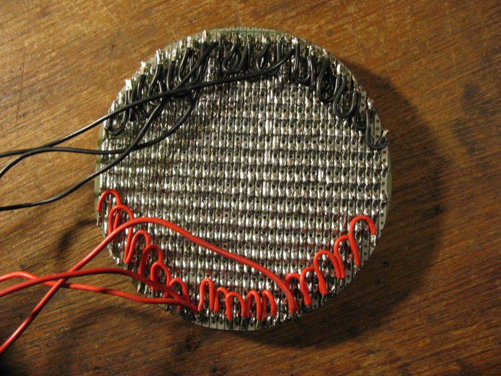

Kiirgurplaat on poolenisti valmis, esimesed sadakond ledi peal. Tegelikult küll 98, sest 2 tükki õnnestus ära kaotada. Veel 200 on Hong-Kongist teel. Arvan et umbes 300 ringis neid peale lähebki.
Ledid on 40 000 mcd ehk siis hetkel kõige eredamad tavalises 5mm korpuses saada olevad. Õueproþektori projektis olid 20 000 mcd ledid. Professionaalsetes sukeldumislampides kasutatakse võimsaid led-e, mis vajavad jahutust. Kuival ei tohi neid põletada kauem kui mõne hetke, põlevad läbi. Minu lamp saab sellest puudusest vaba olema.

Need ledid kannatavad otse kuni 3,8V. 3 akupulka jadasse annab 3,6V. Tean et ledidel on olulisem vool, mitte pinge, aga olen katseliselt leidnud, et ka see jääb õige pinge puhul normi piiresse - 20 mA või natuke rohkem. Selliseid kolmeseid AA jadasid mahub 100mm torusse lahedalt kõrvuti 11tk. Aku seega 11 x 0,8Ah = 8,8Ah. Kui leian, et jääb põlemisaega väheks, joodan veel ühe sellise akupaki lisaks kokku. Torus on ruumi küll.
300 x 20mA = 6A, mitte 9A. Juhe ei jää peenikeseks, kuna kavas on ledisid toita kolme eraldi grupina, iga 100 ledi kohta oma juhe. 2A peab ta nüüd vastu küll! Smile
See lambi osade eraldi toitmine võimaldab esiteks lülitada lampi tööle osalise võimsusega, kui pole täismatsu vaja, ja hoiab seega akut. (Vabrikulampidel on nii) Teiseks oleks siis ühes korpuses justkui 3 eraldi lampi, mis lisab turvalisust. Põhimõtteliselt võiks ka igale grupile eraldi aku teha, asi läheks eriti turvaliseks, aga siis peaks akusid ka eraldi laadima, kuna tühjenemisaste võib olla erinev. Ei ole mõtet asja liiga keeruliseks ajada. Kui põhilamp ikka päris üles ütleb, on alati kaasas varulamp, millega näidikuid vaadata. Näidikud on fosforpõhjaga, mis helendavad ise ka, kui oled enne sukeldumist viitsinud päikese käes hoida või vähemalt lambiga ergutanud.

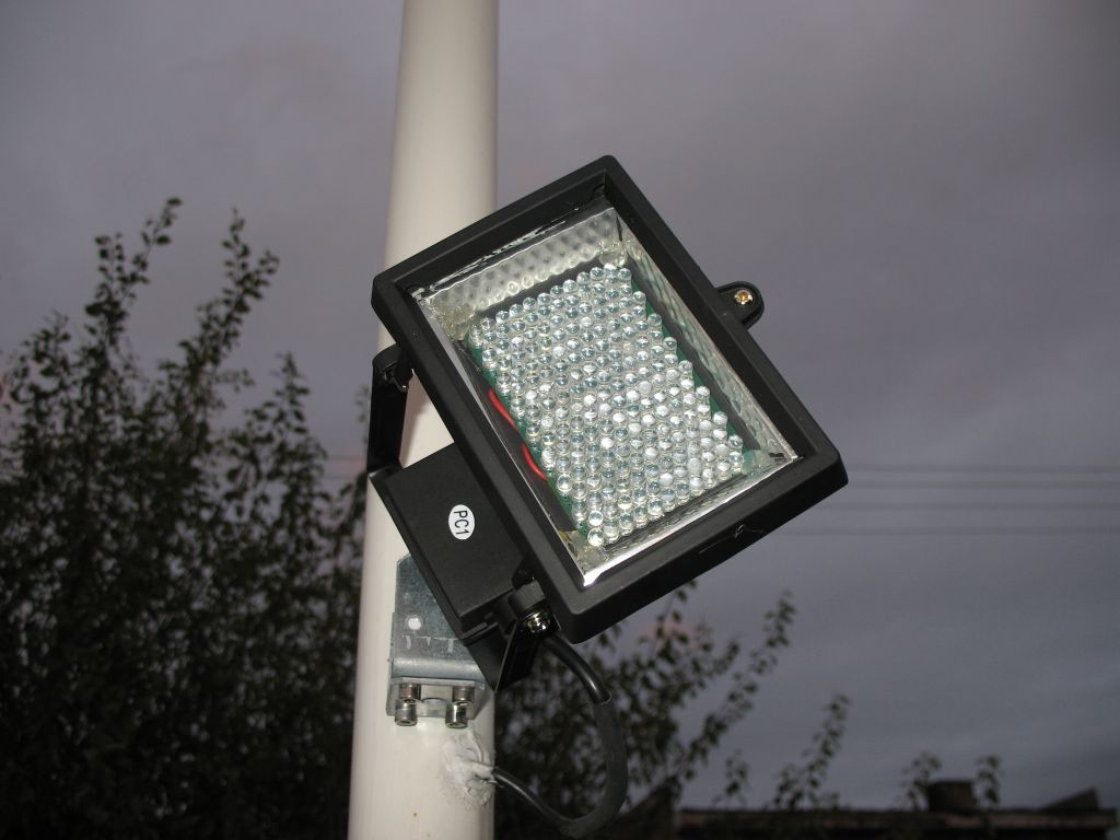

Õueprose on ka nüüd valmis, see 180-lediline.     Pildil katsetus pimedas.     No särab ju küll!Cool
Teoreetiliselt peaks sukeldumislamp tulema pea poole kurjem...

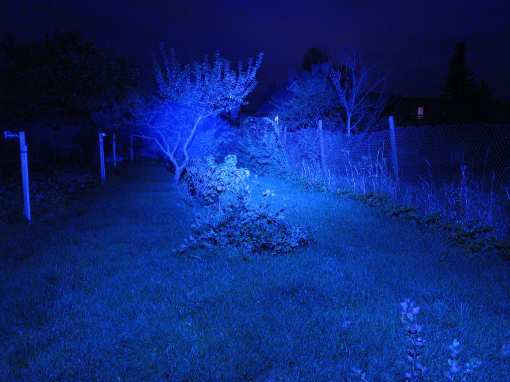

Nonii, vahepeal on palju mett verre voolanud või vastupidi... Ledid said juba ammu plaadile, aga edasi pole olnud mahti teha. Epo on ka olemas. Valisin katsetuseks sügisese kottpimeda, uduse, vihmase ja tormise koerailmaga õhtu. Mõned pildid...
Esimene õuepilt on tehtud ööreþiimiga ilma lisavalguseta. Tõeline kott! Teine on tehtud samas suunas lambivalgusel, kolmas veits teise suunda ja lamp keeratud rohkem üles, et proovida kaugemale valgustamist. Nähtav majasein kuulub naabritele ja on umbes 60m kaugusel. Tegelikkuses valgus nii sinine ei ole, ainult veidi sinakasvalge. Ei viitsinud fotokal valgusreþiimi timmida. Nii ongi õudsem! Cool
Kestvuskatseks on vaja aku korralikult ära laadida. Pildid said tehtud pooltühja akuga. Igatahes ei läinud LED kärg pikemal põletamisel kuumaks, ainult leigeks. Nii et jahutusprobleeme ei ole, nagu ma ka lootsin. Ledide arv oli 288, kui ma lugemisega ei eksinud.

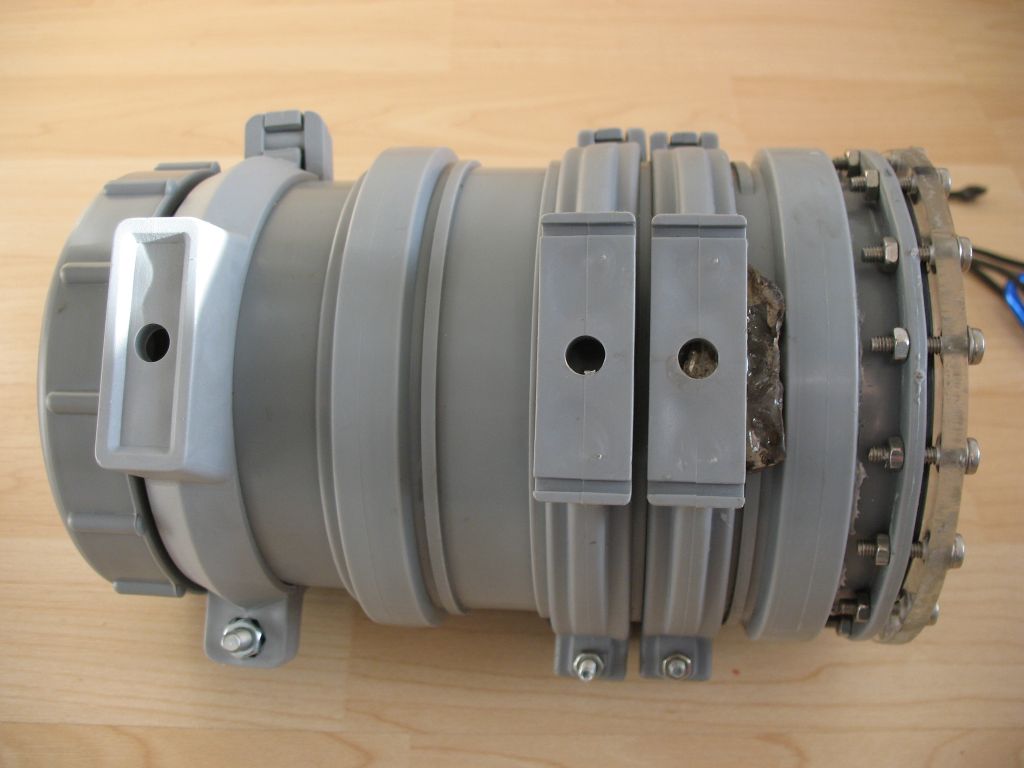

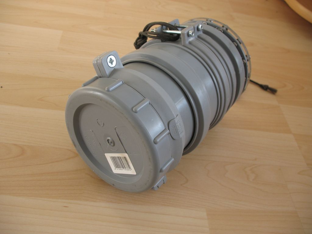

Vahepeal on veelgi rohkem mett verre voolanud, aga lamp ka enamvähem valmis. Epsiga mässamisest pilte pole, sest ei tahtnud ligaste kätega fotokat käppida. Aga muidu näeb välja selline:
Klaasi alla sobis tihendiks mingi Belarussi hüdrosilindri tihend. Vähemalt nii mulle poes öeldi. Peab üllatavalt hästi vett. Kui ka ei peaks, siis ledidega trükkplaat on eposse klotsiks valatud ja klots omakorda valatud korpusse, mis teeb asja nii hermeetiliseks kui veel saab. Esiklaas on vajalik rohkem kaitseks vigastuste ja määrdumise vastu. Veepidavus on boonuseks, põhimõttel topelt ei kärise. Poldid-mutrid on roostevabad. Tagantvaates akumoodulil nähtavad läikivad "konnud" on laadimisotsad, mis käivad läbi dioodsilla. Oleks piisanud ka ühest dioodist, aga noh, oli selline õhuke ja lapik sild käepärast. Sai see ka sisse valatud. Vaja on dioodi selles kohas seetõttu, et vältida vee sissesattumisel elektrolüüsi klemmidel. Ühesõnaga - elekter läheb sealt sisse, aga mitte välja. Oli ka abiks, sest proovisukeldumisel umbes 6m sügavusel oli tagakaane vahelt veitsa vett sisse immitsenud. Ei pea ikka see puhastusluugi originaaltihend.
Puudu on veel käepide, mis hakkab kinnituma kinnitusklambrite külge. Kõige eesmine klamber on pööratav ja kannab magnetit. Sellega käib lülitamine.

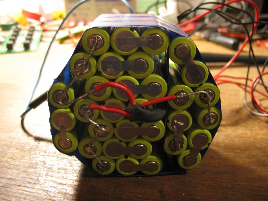

Korralik liitiumaku oleks kindlasti parem, aga maksab ka üksjagu raha. Antud projektis kasutatud NiCd akud sain aitäh eest. Samuti annavad nad lambile vajalikku kaalu. Kergele liitiumakule oleks tulnud raskuseks lisada hulga tina, et ujuvust neutraali saada. Ka olemasolevate akudega on ujuvus pisut liiga positiivne, lamp lipendab ujudes kusagil õla kohal, kust seda on kehva üles leida.
