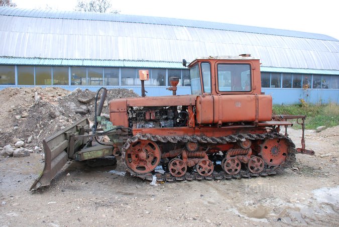

Kas keegi teab, on kuskilt võimalik osta seda DT-75 pöördsahka DZ-42P? Või siis lihtsalt pöördsahka, mis ristsahast tehtud on.
Sai endagi natiga eelmine talv puusakõrguseid vaale nügitud. Vaikselt töökäiguga minnes hakkab ta sirge teraga ise ülejääki kõrvale lükkama.
Teral peab muidugi kõrgendus olema.
Laiade roomikutega 75 koos pöördbuldooseriga 2800 euro eest müügis. Vaatan et vana vene tehnika on ikka kõvasti ülehinnatud.Lumelükkamiseks kui töömaht ei ole suur kõlbaks küll.Suuremat tööd nende 75 ei saagi ette võtta eriti mulla töödel kulutas selline traktor buldooseriga roomikud ühe või kahe aastaga läbi . Esimene aasta tuli vahetada roomikupulgad ning teine aasta juba terve roomik täielikult välja. Ning see kulukas väljaminek.Seepärast kui üldse osta vene roomikmasin siis tuleks jälgida roomikute kulumisastet.Muidugi lumelükkamine roomikut väga ei kuluta ning väiksema töömahu korral oleks sellisest masinast abi küll. http://kuldnebors.ee/search/pollumajandu...uage_id=et
