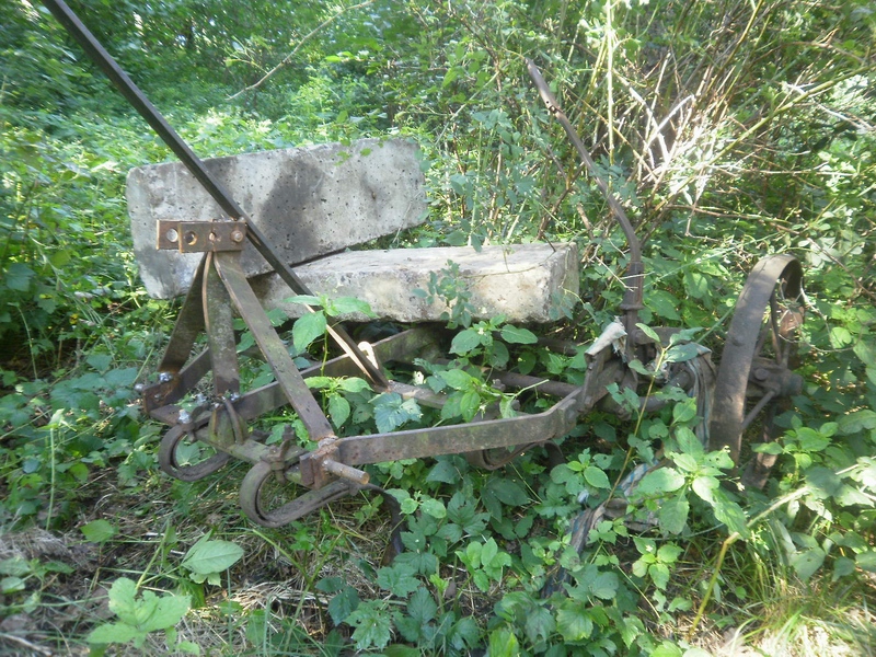

Kadunud aiast jäi järgi ka selline monstrum     .Mis asi see on ja mida sellega põlluharimisel tehakse?
T 40 ais küll, aga munakud läinud. Rõngasrull, kevadel tükkiläinud mulla purustamiseks-tasandamiseks. Pole kasutanud, ega kuusakoski ei kavatse ka veel viia.
Ei kuusakoski pole küll plaanis viia,vähemalt niipea mitte.Metsa all ruumi piisavalt.Mul sügisel vaja söötis maa üles künda,ega sellega kevadel mättaid peenemaks teha vist ei õnnestu?Sõitsin põllu juba kuldiga pikkupidi üle kündma hakkan ristipidi.
(21-08-2011, 10:59 AM)muska71 Kirjutas:  Kadunud aiast jäi järgi ka selline monstrum .Mis asi see on ja mida sellega põlluharimisel tehakse?
Rõngasrihvelrull, täpsemalt kannusrull. Väga hea asjandus raskema lõimisega mullal künnipankade purustamiseks ja korraliku künni tasandamiseks. Mätastest soputab mulda välja küll, kuid mättaid ei purusta. Sita künni korral ei ole sellega ülesõitmisest tolku.Sad
Kultivaatoriga (kui see ikka oli pelk kultivaator) mätta lõhkumisel on pigem majandust elavdav mõju - mätast ei lõhu, maad ei tasanda (pigem teeb asja hullemaks, ajades sisse vaod), kütust ja aega kulutab üksjagu.
Mätast närib ainult randaal. Veel parem oleks keemiaga üle lasta - siis on korralikku kündi loota.

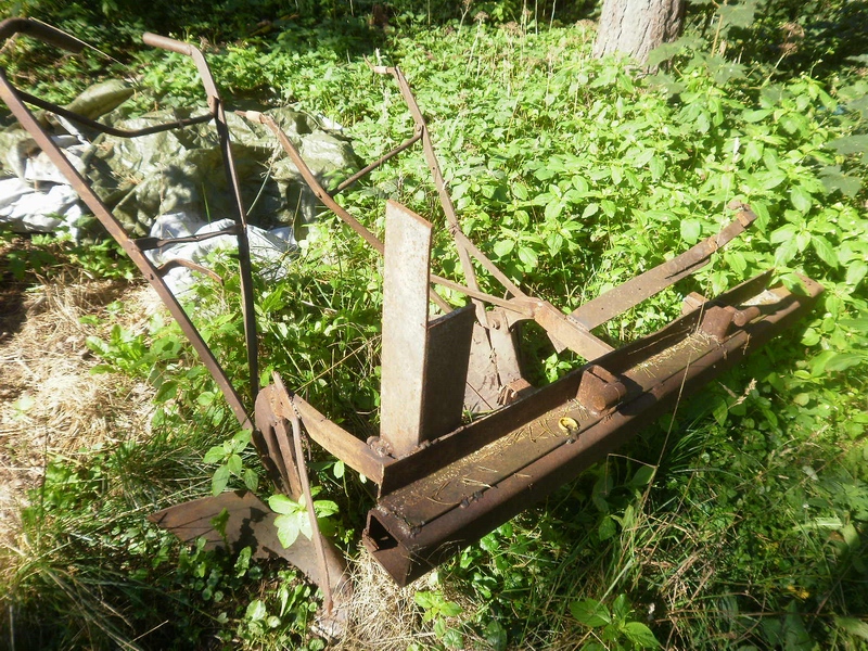

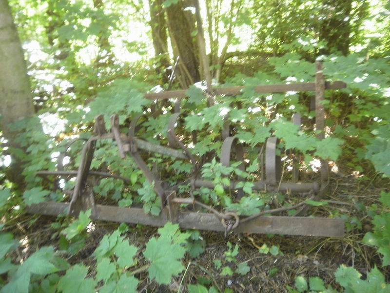

        sellise hobuvedrust tehtud kuldiga sai põllulapist üle käidud,200kg betooni lisaraskuseks ja surub piid kenasti maase.
Kevadel kui traktori ära tõin,aga haakeriistad hoiti kinni tuli maad harida käepäraste vahenditega.Õnneks oli äial kodu teine ader veel ja tollega kannatas maa segi pöörata.Kultiveerimiseks olid tal hobuvedrud punti seotud ja lohistas neid järgi. Mulle selline varjant ei meeldinud ja seetõttu võtsik 2 kobedamat vedru ja keevitasin nad kiiruga omavahel kokku,asja ajas ära.
Vagude ajamiseks meisterdasin kiiruga hobumuttidest asjanduse mis ajas asja ära.     Kevadel küntud söödi maa oli sedavõrd mättas,et vaod sai kuidagi pusides sisse,kartul maha ja siis tuli mõttas vaod käsitsi labidaga mättaid purustades kinni ajada,pärast seda alles kannatas muttidega üle sõita.Käsitsi mitu korda rohitud,aga mullata ei kannata.Sügise tuleb ka käsitsi konksuga üles võtta.

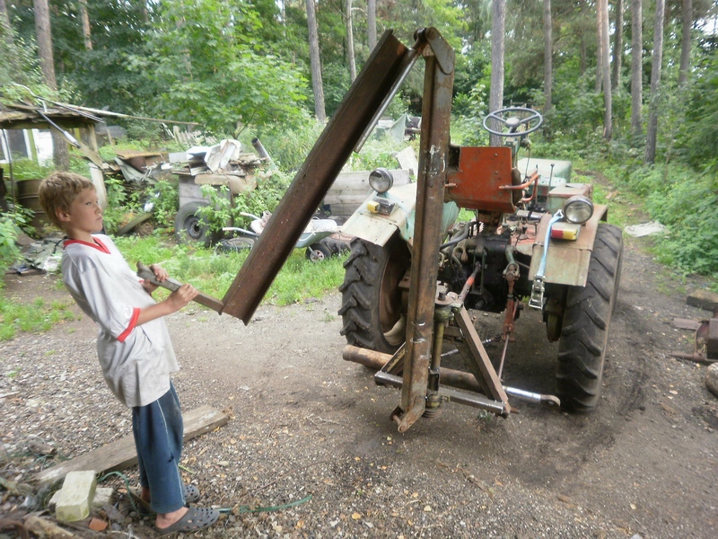

Täna elasin ka terve päeva poisiga koos garaazis ja ehitasime väikest kraanat põka haakesse.Tõstejõudu tahaks ca meetri kauguselt 500kg,sellest piisab oma jaoks.Tulemus piltidel näha.
Kraanatõstuk võiks tagasillale lähemal olla, seeläbi saab rohkem tõsta. Kui mu mälu ei peta on 25-l ka teised aiasakinnituse avad, misläbi peaks samad aisad ringi tõstes saama kogu krempli lähemale ja tõstejõudu juurde, kui seda muidugi vaja on.
Endal oli kunagi plaan akutõstuki tõsteraam traktorile taha sokutada, kuid pold otsest vajadust sellega midagi virnastada.
Tervitab,
IP
Kamara kratsib vorstideks. Mida Sa hiljem nendega peale hakkad, kui ader neid edasi vedama hakkab? Usun, et Sul on kasutada mõni veneaegne üsna järsu nurgaga sahk, mis küll mulda hästi segab (sobides nii lahtiste taimejäänuste muldasegamiseks), kuid millel kamar eriti joosta ei taha. Eriti kehvasti jookseb sedamoodi ribastatud kamar.
Nõukaajal tehti igasuguseid asju. Näiteks laotati sõnnikut suunatud laengute abil... Iseasi, kas seda praegu sedamoodi tegema peab.
Kamara künniks on mõistlik kasutada võimalikult väikese nurgaga sahka. Näiteks hobuatradel on Ülekasvanud Motoplokile sobivaid. Kaubandusvõrgust aga midagi mõistlikku vist ei leiagi taaskukohase hinnaga...
Mis aga kraanasse puutub, siis 2 mõtet...
1) kui kraana töötamisel jääb ainult traktorile toetuma, siis peab vastukaalu olema vast teist samapalju... Maru kaugele tuleb tagateljest.
2) kuidas oled plaaninud masti pööramist pidurdada?
Kas masti pööramist ketiga ei saaks pidurdada? - Nagu Jumzil on tehtud keti pealt masti liigutamine. Keevitad hammaka võlli otsa ja keti otsad kuhugi kolmnurga külge kinni.
