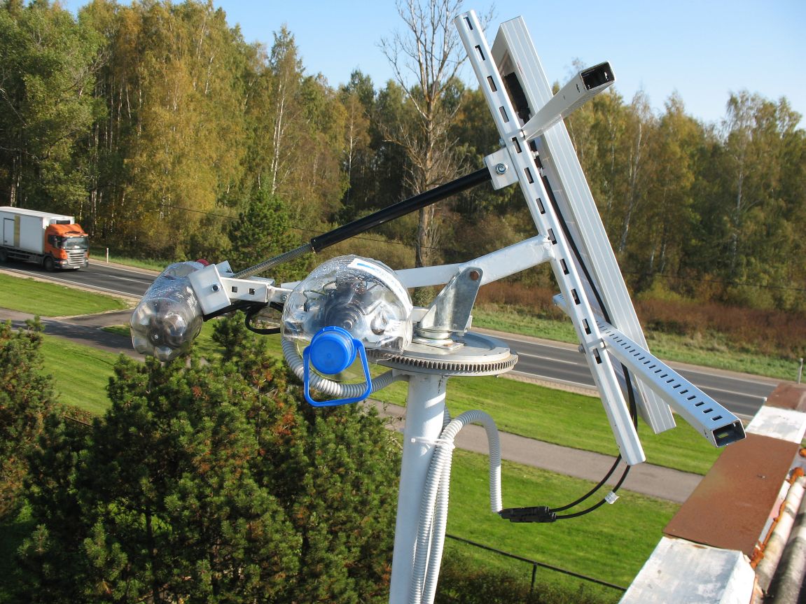

Täna sai niikaugele, et paneeli ja mootorite otsad on toas. Sees kilpi nokitseda saab ka vihmase ilmaga.

Mõned pildid:
Mootorite vihmakatted on jah, "iz podrutshnõh materjalov", aga midagi oli kähku vaja ja sobis nagu maasikas.
