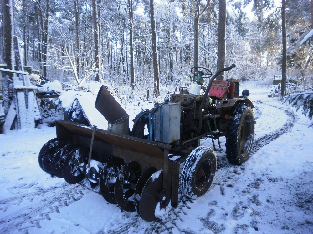

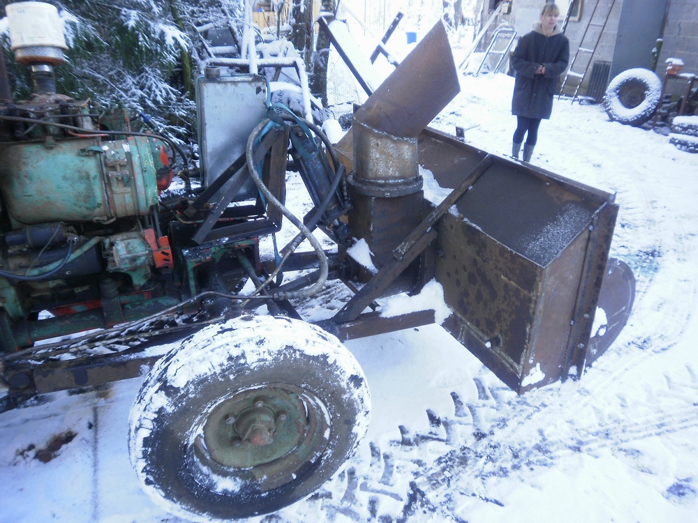

Mõeldud tehtud.Feiriga kogu veljepind kokku,velje ja rehvi vahele nn distantsliistuks keerasin 12mm suruõhu vooliku ja siis pumpama,0,5 atti survet juurde ja siis kuvaldaga nüpeldasin rehvi just selle poole pealt kus oli kenasti peal ja rehv liikus silmnähtavalt tsentri poole.Jälle õhku juurde ja nüpeldama,4atti sees läks rehv ilusti paika heebliga natuke seda kohta meelitades mis minna ei tahtnud.Rehvis praod läksid ka päris suureks,aga laiali ei lennanud.Vana rehv oli sile ja talvel lumes siledaga pole teha miskit,nüüd jääb veel katusekruvid sisse kruvida ja ongi naastrehvid olemasBig Grin
Täna õnnistati lumega natuke,kasutasin juhust ja proovisin puhurit ja ka põkat,et kuda lumes käitub.Esisillal raskused puuduvad ja seetõttu ka paneb kurvis otse kui puhur maas.Tõstmiskiirus on ka aegluubis kuubis,aiskasi tõstab normaalselt.Esimest silindrit tõstes mullitab jagaja kummmanseti vahelt õli välja miskipärast     pildil parema kangi juurest.
Karteri põhja installisin ka pesumasina spiraali 1750w.
