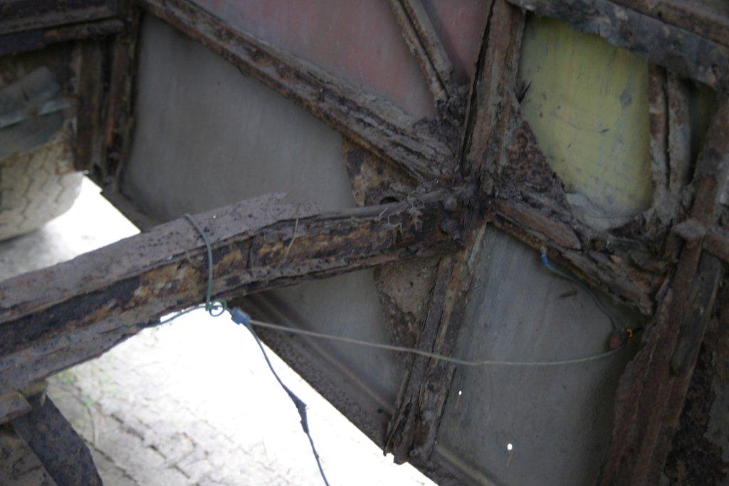

Bussi karkass oli valmistatud Volvo bussiraamile männipuidust ja seetõttu muutunud aja jooksul sõidukõlbmatuks. Selliseid busse on säilinud maailmas väga vähe, sest põhjamaade kliima on teinud oma töö ja teadaolevalt on see ainus selle aastakäigu Volvo Boxer mudel, mis üldse säilinud on. Iseasi kas seda säilimiseks saab pidada, kui karkassi säilinud ei ole, aga mingi aimatav kuju oli siiski olemas.
[Pilt: 17291947244fd6_t.jpg] [Pilt: 1729195566e08a_t.jpg] [Pilt: 17291991748f5a_t.jpg]
Bussi parem külg oli puudu, aknad raamidest välja vajunud, kuid üldine komplektsus oli muljetavaldav ja võõraid juppe külge poogitud ei olnud. Peamised kahjustused olid tekkinud seismisest, ehk siis niiskus oli bussi puidust karkassi ära mädandanud.

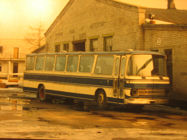

Solgin natuke teemat ka aga jutt siiski Boxer bussist. Leitsin oma pildi tagavarast mõne foto uuemast Boxerist mis vuras siis 90alul eesti teedel. Nimelt sai selliseid 90-da aasta lõpus Heinolast Saaremaale toodud 2tk. Üks buss lõpetas oma vuramise päris kohe(ei jõudnud sisse tollida ja ka arvele võtta) Lihula külje all maante kraavis kui bussijuhil silm kinni vajaus. Teine teenis truult edasi veel 3-4 aastat enne kui Koimla metsas tuleroaks läks.
Lisan siia veel ühe soomlaste puukarkassiga bussi, Kutter 8
