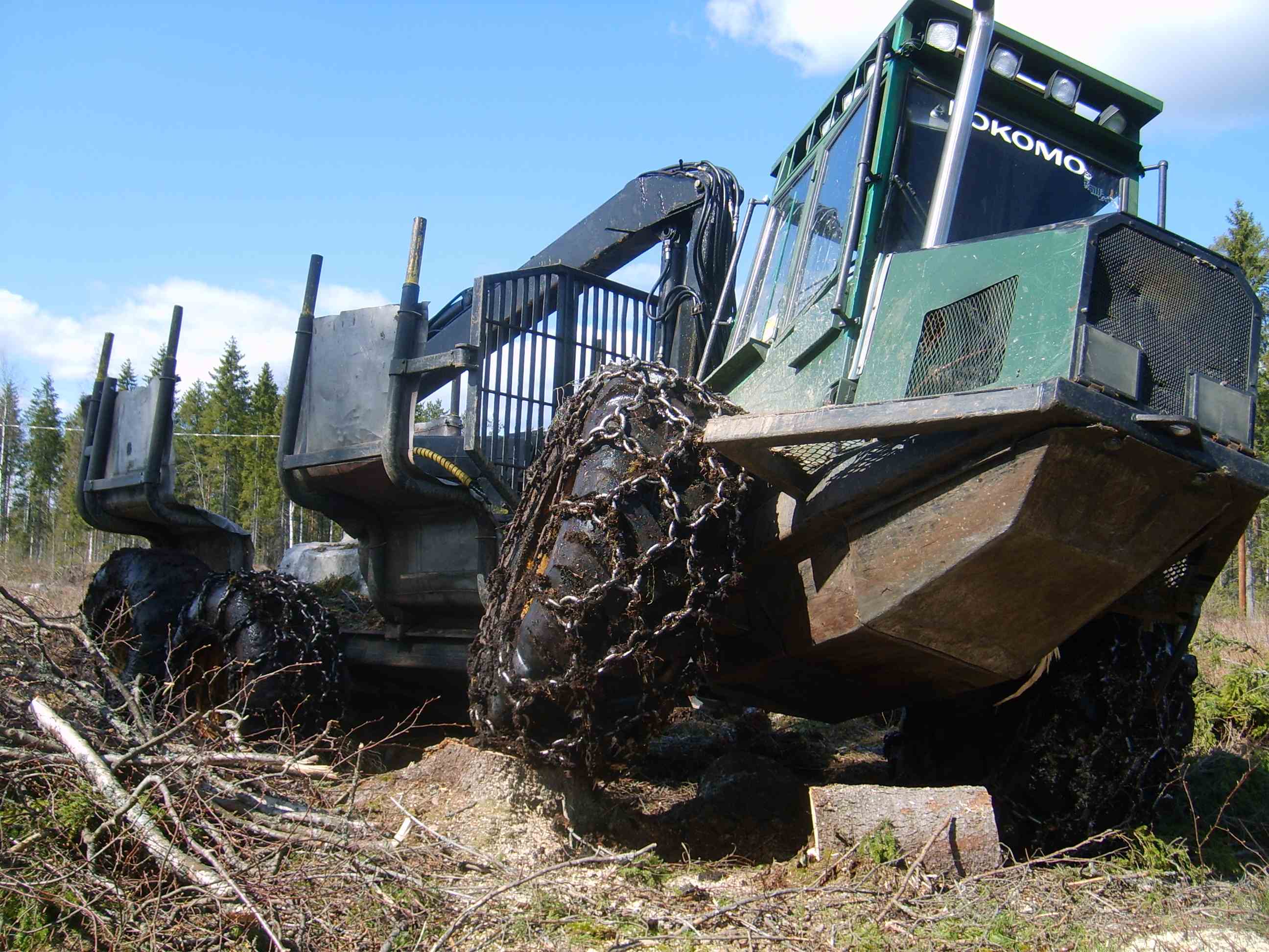

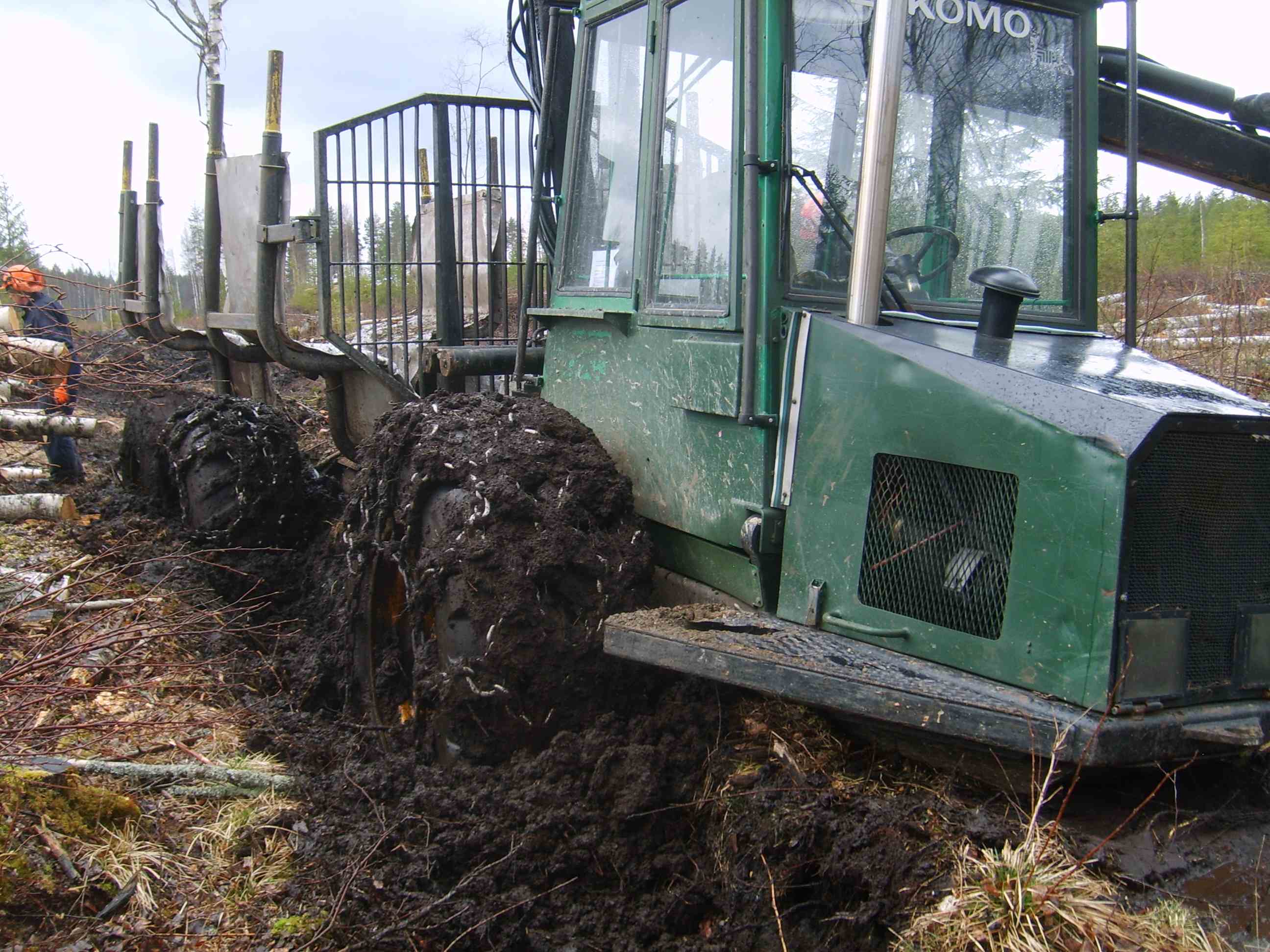

Vedasin 910-ga soomes metsa välja mõned aastad tagasi, masin oli ise viimane puuvanker aga tutikas perkins oli õnneks peal. Ega tehnilise poole pealt suurt viga polnudki, raam oli aja jooksul raskeid päevi näinud ja mõrasid täis, eriti masti ümbrus. Käigukast ja sillad suht pommikindlad, mis nendega ikka juhtub. Panen mõned pildid ka, enamasti tegin pilti siis kui masin juba otsapidi uus-meremaalWink
Oi, tänan ennekõike huvitava pildimaterjali eest.. lust on vaadata selliseid "uppunud" juhuseid.Smile

Leidsin ka veel natuke oma kokkupuutest lokomoga pildilisaWink
Oeh, silm puhkab... Smile
E303 toodud 2 pilti.. seal tundub, et täitsa 701 rehv all ees ja täitsa veab. Eks sellega paistab mis saab.

Ahjaa, veel tekkis küsimus, et kuidas see Lokomo 910 ka pehmetes oludes oli ? Näiteks antud piltidel on oma jõul välja tulnud ?
Otsin Türil olnud jalgratta poest ,,Raidaru,, pilte ja jutustusi!
Tulihingeline asjaarmastaja retro ralli teemal !
Pehmetes oludes... kuidagi pehme oliWink Ega eriti muud teha polnud kui koorem maha laadida ja püüda välja vingerdada, kui mastiga kuskilt kännu tagant kinni võtta said siis niipalju said end aidata, vintsi tal kahjuks polnud.
Eks mõni kord tuli ikka ekskavaatoriga välja tõmmataWink Aga muidu tegija masin, käigukast tundus parem kui vanematel ponsse masinatel. Sel oli kolmene automaat, väga mugav värk.

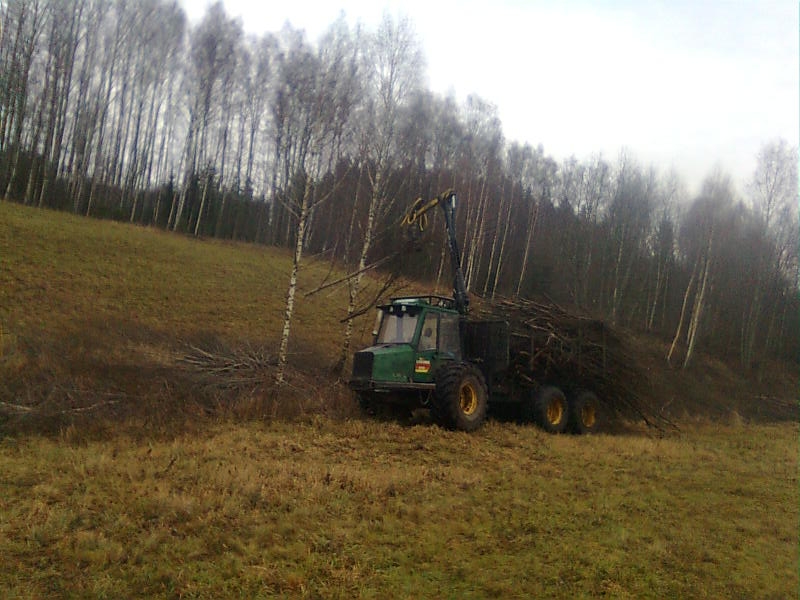

Milleks sel soome lokol kast plekkidega kinni kaetud on? Kännuvedu?
Peenemat võsa ja oksi oli suht hea vedada niimoodi...
