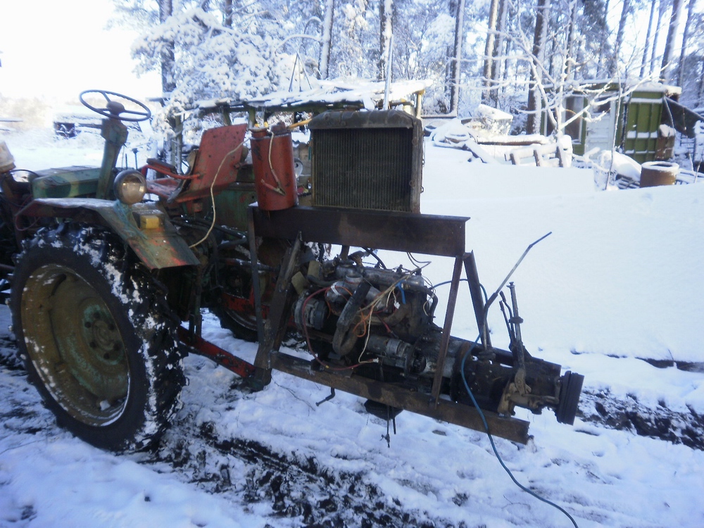

Netist silma jäänud erinevad versjoonid puhuritest t-25 traktoril. http://www.youtube.com/watch?v=aPcXKNIE8...re=related http://www.youtube.com/watch?v=NuiDC76-q...re=related http://www.youtube.com/watch?v=RViwUstZaGo http://www.youtube.com/watch?v=ZCGfEOrnv...re=related http://www.youtube.com/watch?v=h7ltSgkBc...re=related
Puhurisse pöörded vastavalt vajadusele,aga 1000 peaks ok olema,mul teine pada taga aiste küljes rippumas.Pole kuskilt võtta päärdeid tõstvat suunamuute reduktorit,sellega saaks otse jvv pealt käima panna.Eile lasin tagumise suht pika kokku keevitatud kardaani pilbasteks,täna läks alla gaz 53 kardaan täis pikkuses.Millest esimese silindri liikumine uimane võib olla?Õli muidu vahetatud ,aga esiliinis vana õli sees,pole viitsind välja lasta.
Külmaga proovisin ka spiraali ära,-10pealt 20c kulus 15 min täitsa asjalik.Eesmise hüdrosilindri sain ka lõpuks tööle,vahetasin silindri ära uue vastu ja toimib kenasti.Eelsüüteküünlasse vool ei jõua õiget teed pidi(märgutulukest pole,süütelukukasti pole veel lahti saanud),lihtsam otse vool peale viia.Siiani olen lasknud kuumaõhupuhurist kuuma õhku kollektorisse ja täitsa toimib.
Hüdrosüsteem keeldus töötamast.Võtsin pumba pealt ja tundub,et kulunud võlli keerates käib kergelt.Ilmselt uus pump peale osta.Pumba eemaldasin koos ülekandekastiga mis 4 poldiga kinni,sealt jooksis ka natuke õli välja.Tagasi kokku ladudes tuleb sinna kasti kuskilt õli tagasi kallata,aga palju seal olema peab?

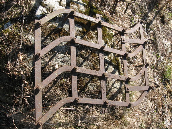

Kartul maha pandud,varsti vaja äestama hakata,olemas äkke seksjoonid.Vaja mingi raam ümber teha,et saaks kolmnurgaga taha haakida.Kui jämedast ümartorust teha?Ise arvan,et tolline toru min või jääb nõrgaks?On kellegil mingit pilti millest snitti võtta?Kolasin netis kuid ei leidnud midagi.
Olemas sellised.
Mina olen näinud midagi sellist
Äked ripuvad kettideotsas.
[Pilt: 095899681afd24.jpg]
Äkked ühendad omavahel kokku traadi/ketiga/nööriga, et põõramisel ei läheks üksteise otsa. Etteotsa käib kolk. Selleks sobiks puu, kuhu saad ühendada äkked ja keskelt ühendad haakerauga (kett on parem, kui nöör).
Ega eriti kiirelt ei saa sõita, võid panna raskuseks palgijupi peale.
Kasutan ka ise sama äket, tegelt vist hobuse omad, ja samas seadistuses, st puitkolk jne. Aga kartuli muldamiseks on natuke rasked, tükivad kartuleid välja kiskuma. Parem oleks leida kergem nn võrkäke, aga odavalt pole kätte juhtunud.
