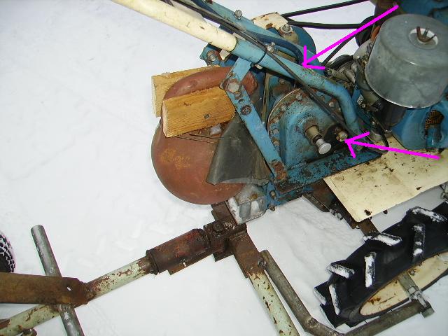

seal kus see raudpulk on kuhu rattad kinnituvad, tolle pulga keskelt tilgub õli vahelt välja.seal selle masina sees kus kett on, kõige alumine kett mis veab toda pulka seal kus rattad kinni on.
aga kas võib arvata et kui kett on ühe korra juba katki läinud siis kett on välja veninud. ta oli oma mitu aasta seisnud mingi 4 aastat ja nüüd 2011 aasta suvel sai jälle töökorda. ja siis 2011 sügisel peale suve .läks kett põrksti raudrattasetga katki kui mudas möllasin.

Alumiste rattavõllide juures on CK tihendid. Seal selline auguga plekk kapsel. Võtad selle ära ja saadki tihendid ka välja urgitseda.
Üle võib kontrollida ka võlli lõtku. Kui loksub, siis vaja ka laagrid vahetada, muidu ei pruugi ka uue tihendiga õli pidama jääda.
Üks tehase praak on ka olemas. Nimelt ei ole tehtud rõhutasandit. Just kevade poole ilmade soojenedes kipub tihendite vahelt õli välja pressima, kuna käigukasti tekib surve.
Selle vältimiseks puurisin augu käigukasti kõige ülemisse otsa ja keevitasin sinna toru. Plasttoru sai veel pikenduseks otsa pandud. Nüüd see mure unustatud.
Veel sai originaal õli juurdevalamise plastkorgi asemele keevitatud mutter ja punniks siis täitsa tavaline polt. Muidu tikkus sealt ka leemetama koguaeg.
Ja kui juba tegemise tuhin sees oli, siis alla sai ka õli väljalaskmiseks mutter-polt lahendus tehtud.
