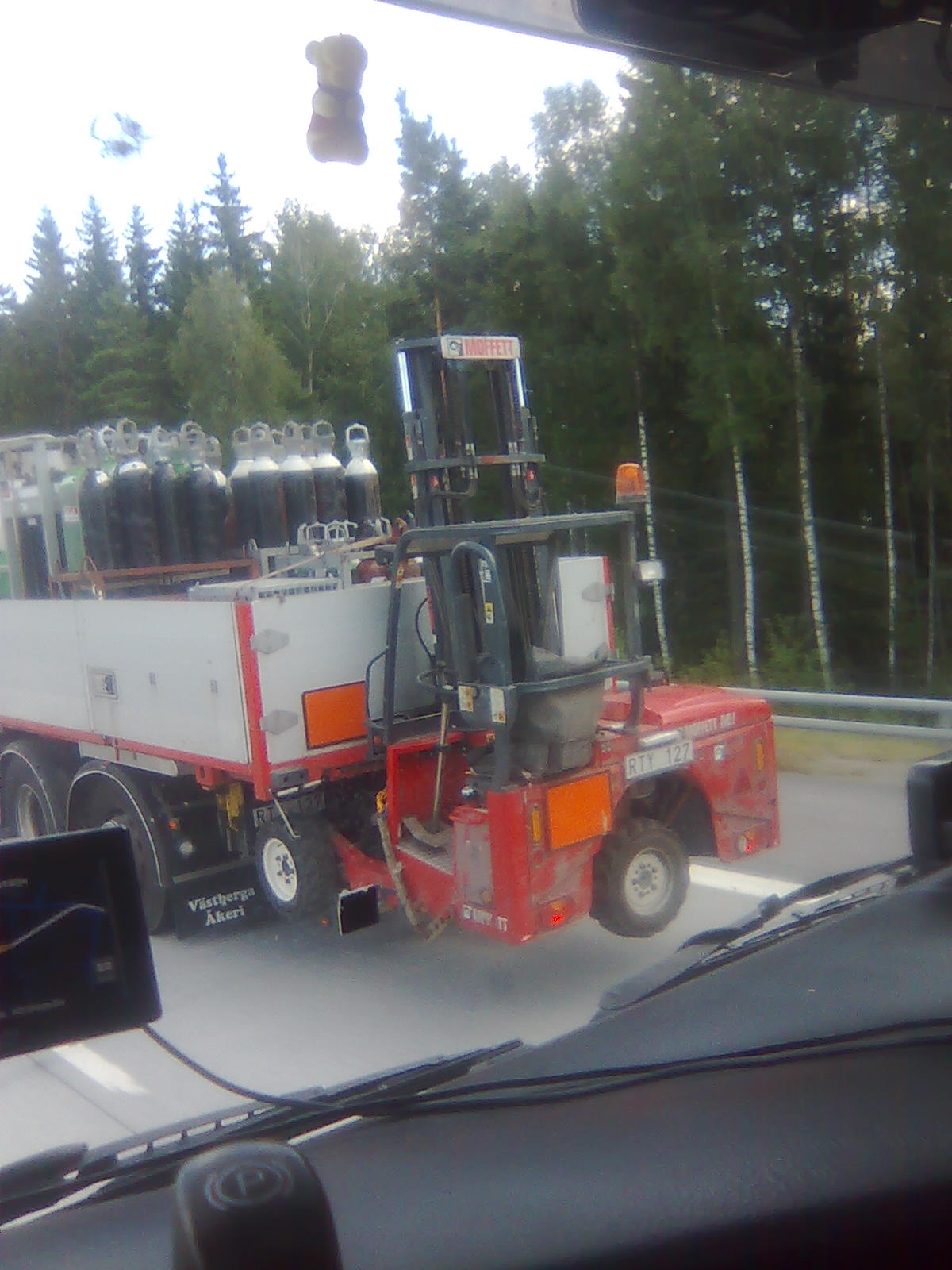

Tere. Kas on kellelgil kogemusi ebatasasemal pinnal liikumisvõimelise kahvelkäruga? Või keegi modifitseerinud tavalist käru või ehitanud ise midagi taolist? Eestis leidsin ühe firma kellel selline toode üleval kodulehel: forklift.ee. Seal jutt, et hetkel tellida ei saa. Huvita kas sellisega tonnist alust lükata ka jõuab vähe kehvemal pinnasel? Peab minema kellegi juures katsetama. Tegelikult oleks väga mõnus selline asi mootori jõul liikuma panna, oleks päris hea abimees, kui toimiks nii nagu peab. Mõte nagu selles, et see aparaat oleks tagaluuktõstukiga auto kongis. Alla lastud luugilt saaks võtta aluse ja kärutada selle õigele paigale. Eriti popp muidugi mootori jõul seda toimetada. Jõuallika mõtted: Elekter, plussiks see et erinevaid lahendusi tõstukite-kärude maailmast võimalik üle võtta. Miinuseks akude kaal, laadimist vähe keeruline korraldada(seadme kodu ju autos). Teine variant oleks hüdrovedu, väike bensiinimootor ajaks pumpa ringi. Ei tea kas piisavalt väikseid tarvikuid leidub? Peaks teoorias olema kaalult kergem. On äkki kellegil mingeid mõtteid? Või äkki olemas valmis lahendus? Poleks tarvis jalgratast leiutama hakata. Äkki keegi oskab nõu anda.

Forklift.ee lehel väljatoodud isend on jube suur ja kohmakas. Põhivahendina sellist kasutada oleks vist tiba mõttetu.
Kuna olen ise samalaadse probleemiga kokku puutunud, siis on ka mõtteid läbi käinud, milline see lahendus võiks olla. Kas äkki annaks ehitada nn. tavalise ROCLA sarnane vahend, millel kummagi käpa all oleks pisikesed roomikud, mida siis mingi jõuallikas ringi ajab. Näiteks kasvõi el. mootor, mille akusid vedukauto elektrisüsteemist laadida saab. Lühema tegevusraadiuse korral võiks lausa kaabliga otse auto küljest käitada, siis poleks akusid vajagi. Selliseid isekerivaid kaablipoole peaks kaubandusvõrgus saada olema küll.
Sellise eluka pööramiseks peab muidugi mingi tõhusa süsteemi välja mõtlema.

Aitäh kõigile, kes viitsinud kaasamõelda ja arvamust avaldada. Zaziku pakutud mõtted huvitavad. Ei tea muidugi kas roomikutega masin vähem kohmakam oleks kui Forklifti oma? Ega see Forklifti kohmakus polegi nii hull, autos majandad ikka tava roclaga. Teisega võtaks luugilt aluse üle ja sõidutaks paika. Point selles, et ühel mehel vist raske seda monstrumit lükata tonnise alusega vist? Paneks sellele näiteks mootori ja ülekande. Saaks tõsteosa tehase oma kasutada. Kui vedama panna üksik ratas-huvitav kas siis sõidab? Mõtteid on...
Pildil näidatud tõstuk natuke suur, see mõeldud ka peale maha tõstmiseks. Mina tõstan alla luugiga. Aga variant muidugi on, aga tuleb vist kasutada teistsugust autot. Kaalud, mõõdud ka paigast ära... Mina tahaks alust ainult transportida, ei taha kõrgusesse tõsta.
Plaadid, plekid, vintsid head abimehed siis kui vahel harva vaja toimetada. Kui nikerdada viitsid siis saab iga asja paika. Aga mõte nagu iga päev toimetada ja hakkama peab saama üks mees. Ja vahel ka väljaspool Eestit, nii et abilist pole lihtne võtta. Aga noh kellel häid mõtteid siis andke teada!
