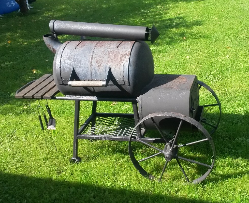

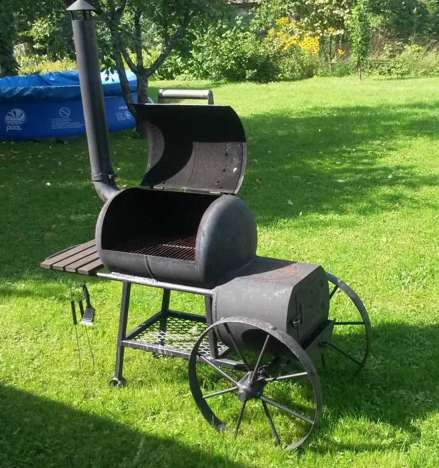

#80
Näitan siis oma vaimusünnitise ka ära Smile. Normaalseid rattaid ei õnnestunud leida ja siis panin vankriratta vitsale kodarad sisse. Kolmanda vitsa lõikasin pooleks ja sain 2 väiksemat ratast ka. Käepide, serveerimislaud ja poolkuukujuline tuhasahtel on veel puudu. Ülemine osa veeboiler ja küttekolle propaaniballoon. Korstende otsas on keeratavad klapid
