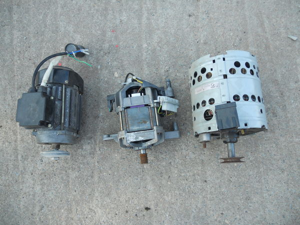

Miskit asjalikku mootorit pole ma veel leidnud. Lähipäevil saan loodetavasti veel ühe pesumasina lammutamiseks oma võimusesse, tegemist pealtlaetava isendiga. Sealt hea juhuse korral saab päris arvestatava mootori. Tuujuubist tuule kohta uurides on sellised pealtlaetavad relvad tavaliselt päris paljude poolustega püsimagnetmootoritega varustatud. Nendega juba toodaks nii mõndagi... või noh, rohkem kui 10 volti Toungue

Käisin ka täna seda teist pesumasinat vaatamas. Ikkagi on ta rihmülekandega ja mootor saadanas tundub sama olevat nagu eelmine! Big Grin Päris jama, tuleb otsinguid jätkata.
[/quote]
Kas jutt käib pildil keskmisest mootorist see harjadega?See ostas praegu saadaval.
Mitte see, lootsin leida sellist:
[Pilt: 8585d1155357206-6ft-fast-electric-mono-t...er-amp.jpg]
Miskise püsimagnetmootori võib-olla saan, aga sellega läheb veel natuke aega. hetkel tuult kah niikuinii pole.Smile
