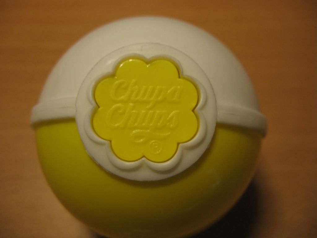

Ehitasin hiljuti tuulekiiruse mõõtja ehk anemomeetri, millest võib kasu olla ka tuulikuehitajatele. Õigupoolest pannaksegi enne suurte tuulikute püstitamist ja asukoha valikut püsti anemomeeter ja uuritakse, kas ja kus seda teha tasub.
Kuna sõber just sellel otstarbel seda ehitama hakkas, siis tegi ta ühe asemel 2 elektroonikaplokki ning treis ka paksust pleksiklaasist rõnga valmis. Südamikuks läks kõvaketta mootor, sinna peale impulsse andma Halli andur. Algul sai katseid tehtud ka stepperi oma mähistelt impulsside lugemisega, aga see hakkas kiiremal pöörlemisel jama ajama.
"Kulpideks" sai valitud laste pulgakommi ChupaChups "kookon", mille suured ümmargused pooled tundusid parajad olevat. Kommid ja mänguasjad nende seest said lastele. Arvati, et issi võiks lausa iga nädal anemomeetrit ehitada! Smile
Kulbid värvisin plastiku spreiga üle, et päike ära ei sööks. Varrasteks sobis vana katkine autoantenn, millest sai parasjagu 3 tugevat ja sitket varrast.
Skeemi lakkisin üle spetslakiga ja korpuseks sobis 50mm peldikutoru muhv kahe "pimedaga". Sinna ümber läks samuti WC torudele mõeldud metallist kinnitusklamber, mille ma konsooli külge kinni keevitasin. Juhtmed ühendasin päikesepaneeli pööramismehhanismi ehk solar tracker`i juhtimiskontrolleriga, mis oskab vastava programmijupi abil ka sagedust mõõta.
Pildid:
Näidu taga ei ole ühikut sellepärast, et ma ei viitsinud vurri kalibreerima ning vaevlema hakata. Mul ei ole nimelt tähtis, et ta just m/s näitaks. Asja point on selles, et kui tuul liiga tugevaks paisub, siis keeraks kontroller päikesepaneeli tormiasendisse ja tuule vaibumisel tagasi. Vajasin vaid "tormidetektorit". Seega jätsin suvalised numbrid.
Video: http://youtu.be/xbc8zN1YDPU

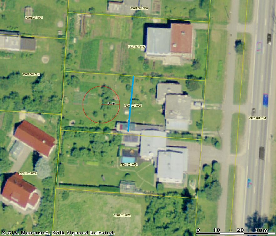

Mul on krundil ainult üks koht, kuhu 8m masti panna saaks, nii et tormiga suvalises suunas murdudes jääks ta oma krundile ega ulatuks ohustama ka maja ega elektriliini. Safety first! Rolleyes
Panin igaks juhuks oma krundi aerofoto ka üles, äkki kellelgi tuleb hea idee. Sinine triip on elektriliin.
Sinna punase sõõri sisse tuuliku paigaldamine tähendaks kõigepealt masti vundamendi valamist, korraliku masti ehitamist ja püstitamist, kaablite vedamist majani jne jne. See kõik on suurem ettevõtmine ja nõuab ka mingil määral ressursse, mida praegu ja lähitulevikus pole. Sad
Lähiajal tuleks ehk kõne alla väikese mudeli ehitamine, mille saaks pista katusele või aeda posti otsa.
Vaadates aknast välja tuleks hoopis hüdrogeneraator räästa alla sättida. Toungue
