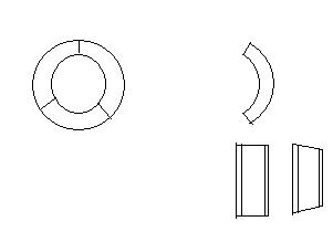

(20-08-2012, 03:01 AM)cesium Kirjutas:  Kuidas trapetsikujuliseks? Ilukilbid siis...
Velg koosneb kolmest sektorist, nende konnadepool kulub vähem ja teine pool rohkem. Tulemus - trapets ristküliku asemel. Vähe küll - paar-kolm mm aga mõjub. Ilukilbile käib serva Lada ukse või pagasniku tihendi tükke, nii 4 või 6 tükikest, et vastu liikuvaid rattakilbi kolmandikke end olematuks ei nühiks. Need originaal rattakilbid ongi (mustalaste) nuhtlus nõukogulastele. Ilma sisekummita ju ei kasuta rehve seal peal.

(20-08-2012, 10:01 AM)aavu Kirjutas:  Velg koosneb kolmest sektorist, nende konnadepool kulub vähem ja teine pool rohkem. Tulemus - trapets ristküliku asemel.
mis asi neid kulutab teiseltpoolt?

(21-08-2012, 13:13 PM)cesium Kirjutas:
Kiire ja hooletu sõit kehvadel teedel koostöös trumli/kodarate/konnade toetuse puudumisega oleks minu pakkumine. Aga tegelikult, mis seda kujumuutust põhjustas?

(21-08-2012, 13:41 PM)v6sa Kirjutas:  Kiire ja hooletu sõit kehvadel teedel koostöös trumli/kodarate/konnade toetuse puudumisega oleks minu pakkumine. Aga tegelikult, mis seda kujumuutust põhjustas?
Kõik õige, kõige suurem mõju oli ikka ülemäära pingutatud rattamutrid, need kiskusid veljekolmandikud tähiku peale laiali ja teised otsad siis jäid kokkupuutesse. No see vana kooli meeste mõtlemine, et rattamutrid ikka kahemeetrise heebliga ja ise veel otsa peale hüppama. LAZ- pealt ju tuldud ja kombed on visad kaduma. Katsu siis vaielda või miskit tõestada. Iga rattapöördega nühkis iga veljekolmandik oma naabrilt miski aatomipaksuse kihi maha. Samuti jäi ise lühemaks. Ühtlasi parandan vea eelmisest postitusest, mitte ainult esi- vaid ka tagumistel ratastel sama probleem. Millegipärast hakkasin arvama, et vaherõnga tõttu taga ei saa seda juhtuda aga saab ikka.

(21-08-2012, 19:29 PM)aavu Kirjutas:
Muuseumi jaoks pole see oluline aga liinibussi puhul eelistaksin täisvelge.
Usun, et ka vale pingutusnipp. LAZi mehed pingutasid tõenäoliselt järjest, mitte vastakuti. No mispärast siis praegugi MAZidel tagumised rattad loperdavad...
