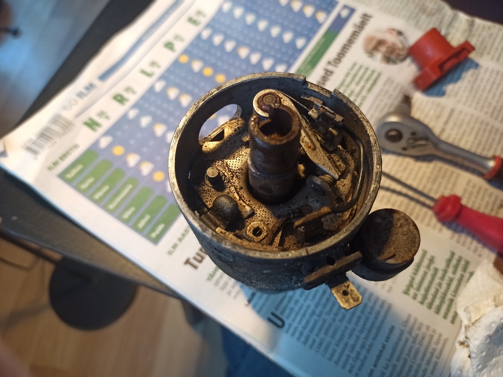

Nüüd aga esimese remondi juurde millest ka pilte teen. Nimelt mõtlesin jagaja üle käia ja nagu ikka, alustasin osandamisest. Iga eemaldatud detailiga sai selgeks, et seisukord on halvem kui eeldasin. Kui "üleval" pool oli olukord enam-vähem siis tsentrifugaalosa raskuste avad ja vastavad sõrmed on kulunud. Ka plaat (ei oska paremat nime anda) mis ajastust muudab on mehaaniliselt viga saanud kuid ilmselt saab selle haamriga tagasi meelitada. Jagaja võllil on ja pikisuunaline lõtk ca 2.5mm, kuid mul puudub info milline see uuena on. Ükski juhend jagajat nii põhjalikult kahjuks ei käsitle ka. Ristisuunaline lõtk puudub ja selles osas võiks isegi rahule jääda. Hetkel jäi võll veel osandamata kuna tift mis seda kinni hoiab tuleb välja puurida. Mõlemad otsad on tehasest "seeneks" löödud ja niisama seda välja saada ilmselt raske (ja et kõik muu ka terveks jääks).
Puhastamise käigus veendusin, et edaspidi tuleb osta ka piisavalt suur ultraheli vann. Hetkel on kodus üks väike ning isegi see tegi elu oluliselt lihtsamaks. Detail sisse ja 10 minuti pärast praktiliselt puhtana välja.

Hetkel võtsin jagaja laiali. Leidsin garaazist ka teise jäänuki. Nendest kahe peale tundub, et saan funktsioneeriva isendi kokku panna. Ideaalne kindlasti ei saa aga usun, et parem kui varem. Tsentrifugaal regulaatori sõrmed andis välja lüüa, ühe vahetasin ära (leitud jäänukil oli korralik) ja teise keerasin 180 kraadi. Üks regulaatori vedru oli ka ilmselt varasemalt omalooming, õnneks teises oli ka see heas seisukorras. Regulaatori raskuse all olevad fiiber seibid muutusid ka eemaldades pulbriks. Kuna kohe uusi võtta pole siis ostsin k-rautast 1mm keevituse kaitseklaasi ja lõikasin sealt uued seibid Big Grin . Hetkel tundub, et aastas 10km sõitmiseks võiks lõpptulemus täitsa hea saada. 123 jääb hetkel tuleviku plaaniks, peamiselt hinna tõttu. Kui auto kunagi tänavakõlblikuks saab siis kindlasti kaalun seda uuesti.
Täna läks jagaja külge tagasi. Kui varem süütenurk hüppas edasi tagasi siis nüüd on paigal nagu peab. Vaakum mis varem midagi ei teinud toimetab korralikult. Teine päev proovin ka sõita kuid loodetavasti sai parem kui varem.
