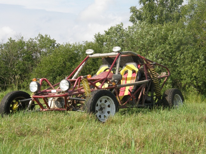

Kahekohaline hobibagi.
Üks uuem pilt ka.
Treiler on ka valmis, ootab veel ARKi kadalippu. Siis tuleb veel BE kategooria tegemine ära lõpetada ja võibki sõita.
Kuna bagi jäi suve jooksul liiga lahjaks, siis järgmises sammuks on Audi V8 ja uus vedrustus. Samuti õnnestub ehk õiged offroadi amordid ja vedrud leida.
Audi poolteljeotste asemele pandud Bellarussi liigendid pidasid ilusasti vastu. Nüüd hakkas välimisi murima. Seepärast ka kiikede ümberehitus.
Panen ühe treileri pildi ka.
