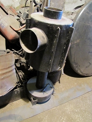

Vanaõliahi. Täitsa toimiv asi kivigaraazi.
