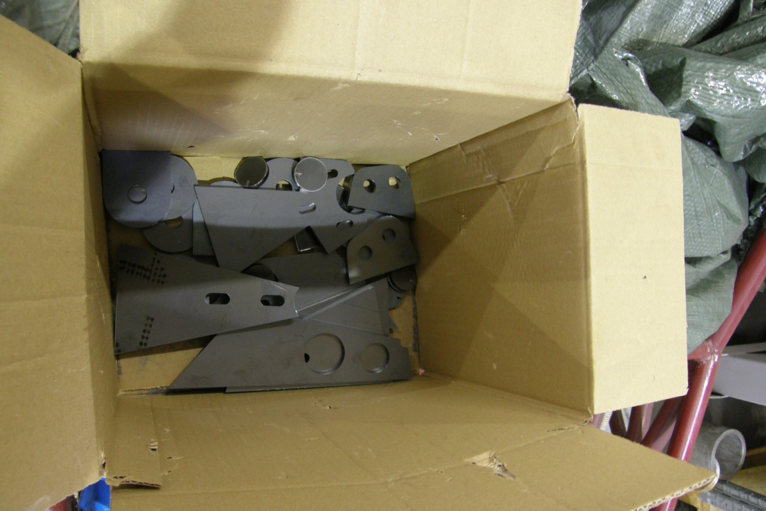

Siis lõikasin laseriga 6mm S355-st mõned detailid:

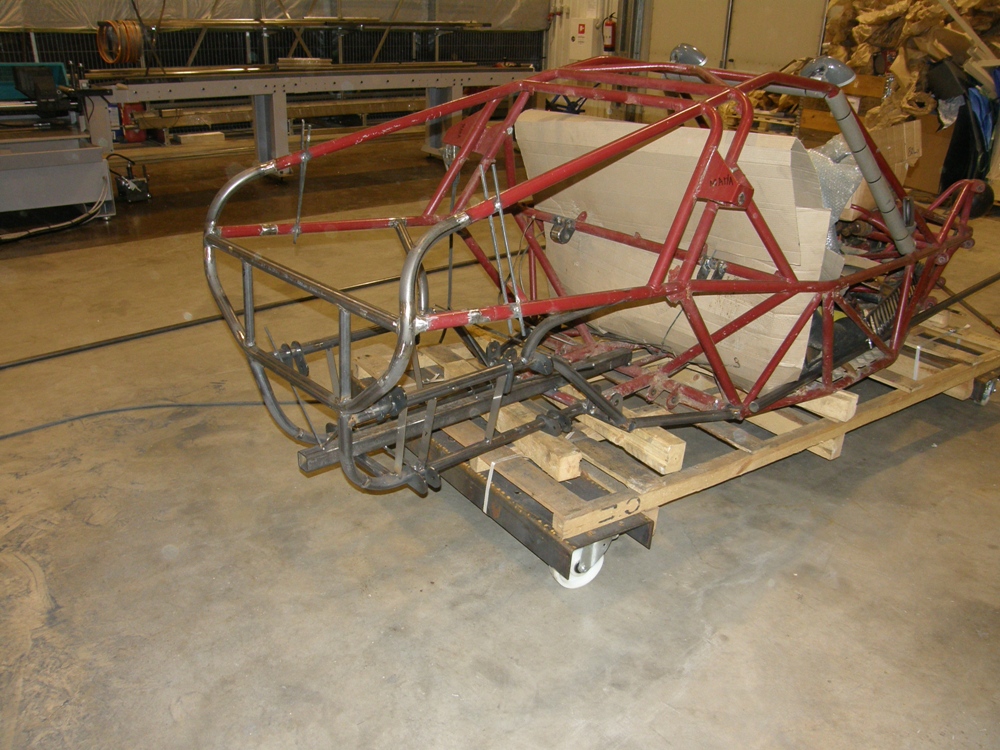

Päris palju aega jälle mööda läinud. Bagi kallal olen saanud ka ikka natuke nokitseda. Nimelt võtsin esiotsa ette. Lõikasin mittevajalikud torud maha ja panin uued asemele. Esialgu paistab, et ehk ei pea enam ümber tegema.
Nüüd on veel jäänud teha tagavedrustuse kinnitused, tagaveljed, paagi ja radika kinnitused, aku alus ning summuti. Siis on suuremad keevitustööd möödas. Elektritööde ja muu nokitsemise ajaks toimetan bagi koju.

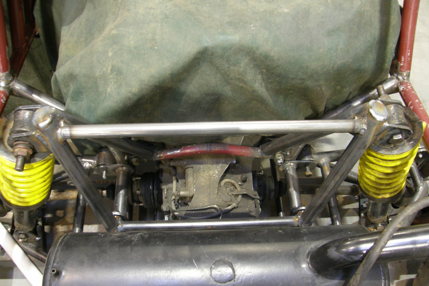

Siin siis tagaosa vedrustuse lahendus. Sinna kolmnurga sisse läheb aju jms.

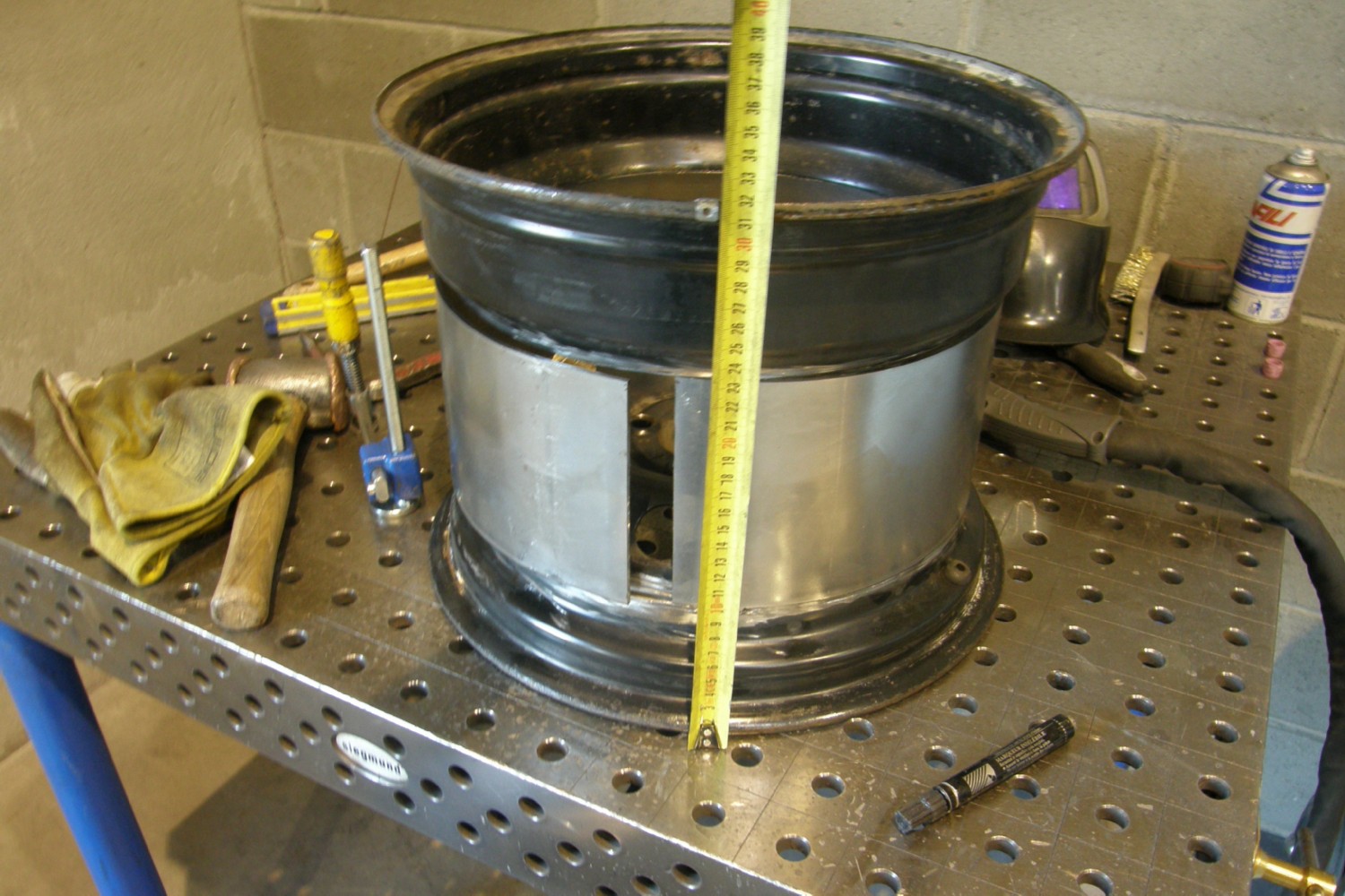

Hakkasin tagavelgesid tegema. Kõigepealt tegin sellise prügikasti valmis:
See jäi aga liiga laiaks. võtsin siis 7cm kitsamaks. Jäi natuke parem.
1. valmis:
Kerenumber leidis ka omale koha:
Siit saab ettekujutuse, et milline jääb:
