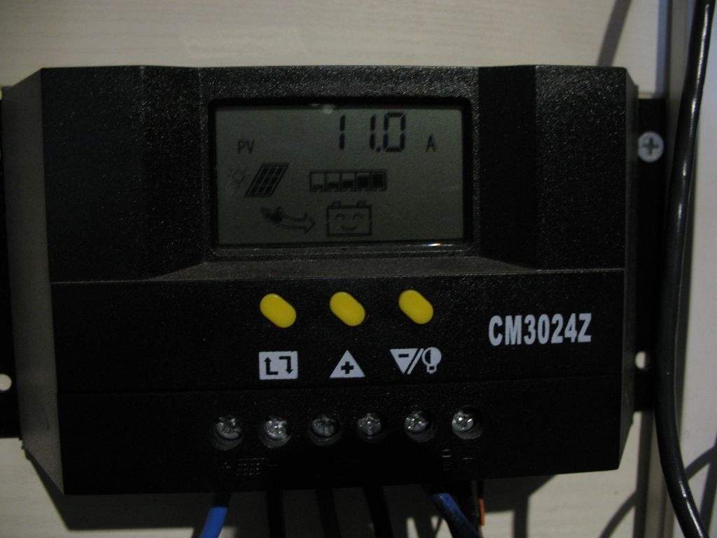

Täna käis ELS kuller ja tõi paki. Paneelid saksast on kohal! Cool Natuke puurimist olemasoleva kronsteini kallal ja üles nad said.
All võrdluseks vana 55W paneel, mis jääb hetkel natukeseks seisma. Pole rakist, kuhu kinnitada ega harupistikuid ühendamiseks. Selle eest käepärast võtta ja katseid teha.
Taevas on täna veits vatine olnud, nii et täislaksu veel näinud pole, aga lõuna ajal tuli üle 9A ikka ära. Ühendasin lisaks 28Ah põhiakule järgi ka seni jõude seisnud teise, 38Ah aku. Kuna pimedas lume ajamist sel hooajal enam vist ei ole, siis kavatsen ka lumepuhuri pealt aku maha võtta ja lisaks panna. Siis ehk jätkub ilusa ilmaga päikese-särtsu ööpäevaringseks tarvitamiseks.

Tänased tulemused: Ennelõunal oli vool 10A ringis, pigem alla kui üle. Keskpäeval aga:
Pole paha! Cool Kui südasuvel 12A välja venitab, siis olen täiesti rahul.
Peab veel nuputama, kuidas väikest paneeli "ussripikuks" külge pookida. Ega küll küllale liiga tee!

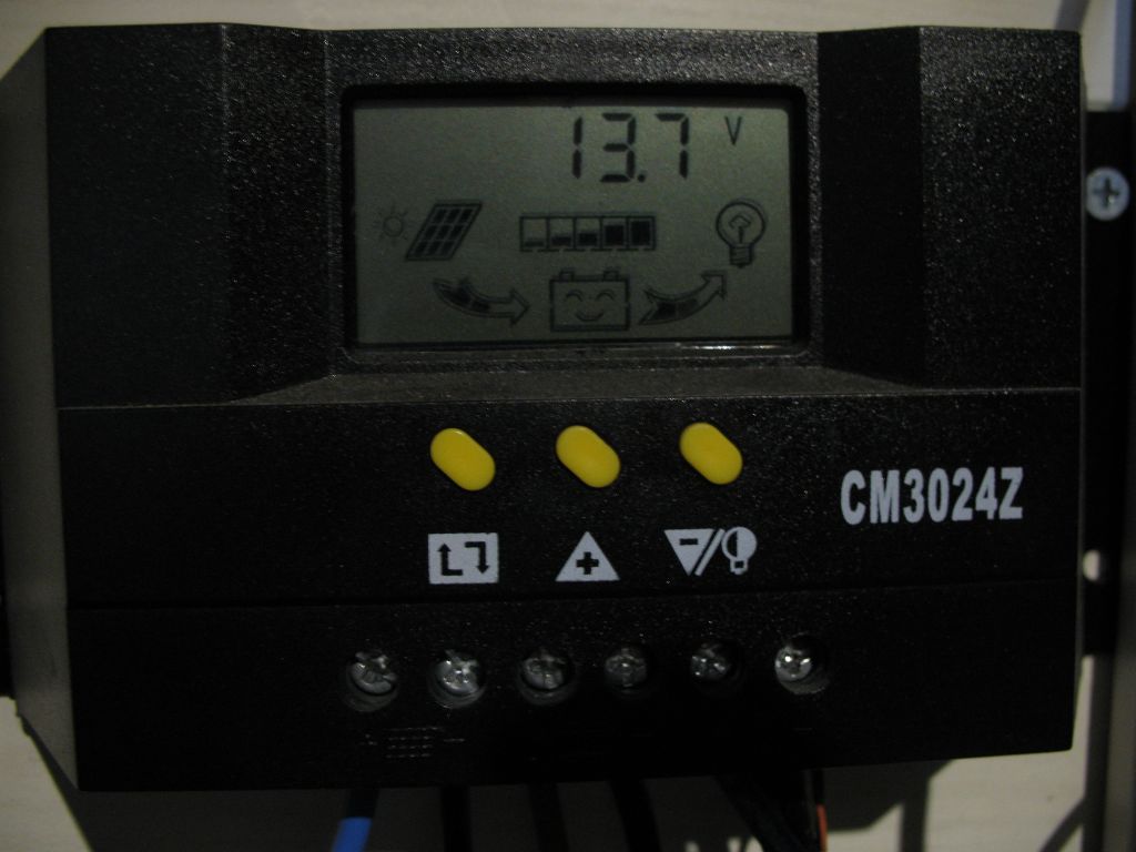

Nonii, praegu seis selline:
Öösel poole kolme paiku kemmergusse komberdades oli süsteem veel akudel. Pinge 11,2V. 11,0V peal lülitub süsteem Narva elektrile ringi. Ütleme, et kell 3 olid akud tühjad. Hommikul 7:30 hakkas päike läbi raagus metsa paistma, vool 0,9A. Pool tundi hiljem, kell 8:00 tuli juba 5A sisse ja süsteem päikesele lülitunud.
Kell 12:00 linnast tulles leidsin eest olukorra, kus akud juba täis ja kontroller pingutas, et pinget mitte üle etteantud piiri(14V) lasta. Ehk teisisõnu lasi poole elektrist tühja... Tõin lumepuhurilt 28A/h aku ära ja lisasin süsteemile. Korraks tõmbas 13,6V-le, siis venis 14V-le tagasi. Nüüd on Tantalose piinad, elektrit jääb ülegi, aga panna pole kuhugi! Smile Peab esimesel võimalusel Hiinast 230V konverteri ära tellima. Saab midagi kasulikku veel teha selle raiskumineva särtsuga.
